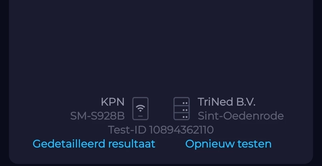

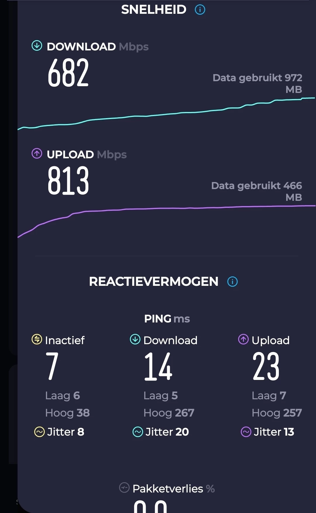

  • Heb je een lokale eufy Homebase? JA, en is aangesloten via de LAN-2
  • Zo ja, hoe is die Homebase aangesloten, via kabel? Op welke poort, switches tussen?
  • Zou je eens een Speedtest kunnen doen op je mobiel? iOS app of Android app
  • Zou je eens bij je camera kunnen staan en dan een speedtest doen op je mobiel?
  • Ik heb 4 camera's waarvan 1 de bel met camera.

​@Sylbi Hmm, jouw snelheid op mobiel is prima. Dit was dicht bij een camera?

En die speedtest heb ik gewoon op de bank in de woonkamer gedaan😉
Ik heb 3 Fritz punten.
Maar mijn snelheid op mijn telefoon is wel snel, maar hapert de 1e paar seconden ook als ik naar een website gaat. Net als met de camera's,  even een soort van "freeze" en dat is nog nooit gebeurd.
