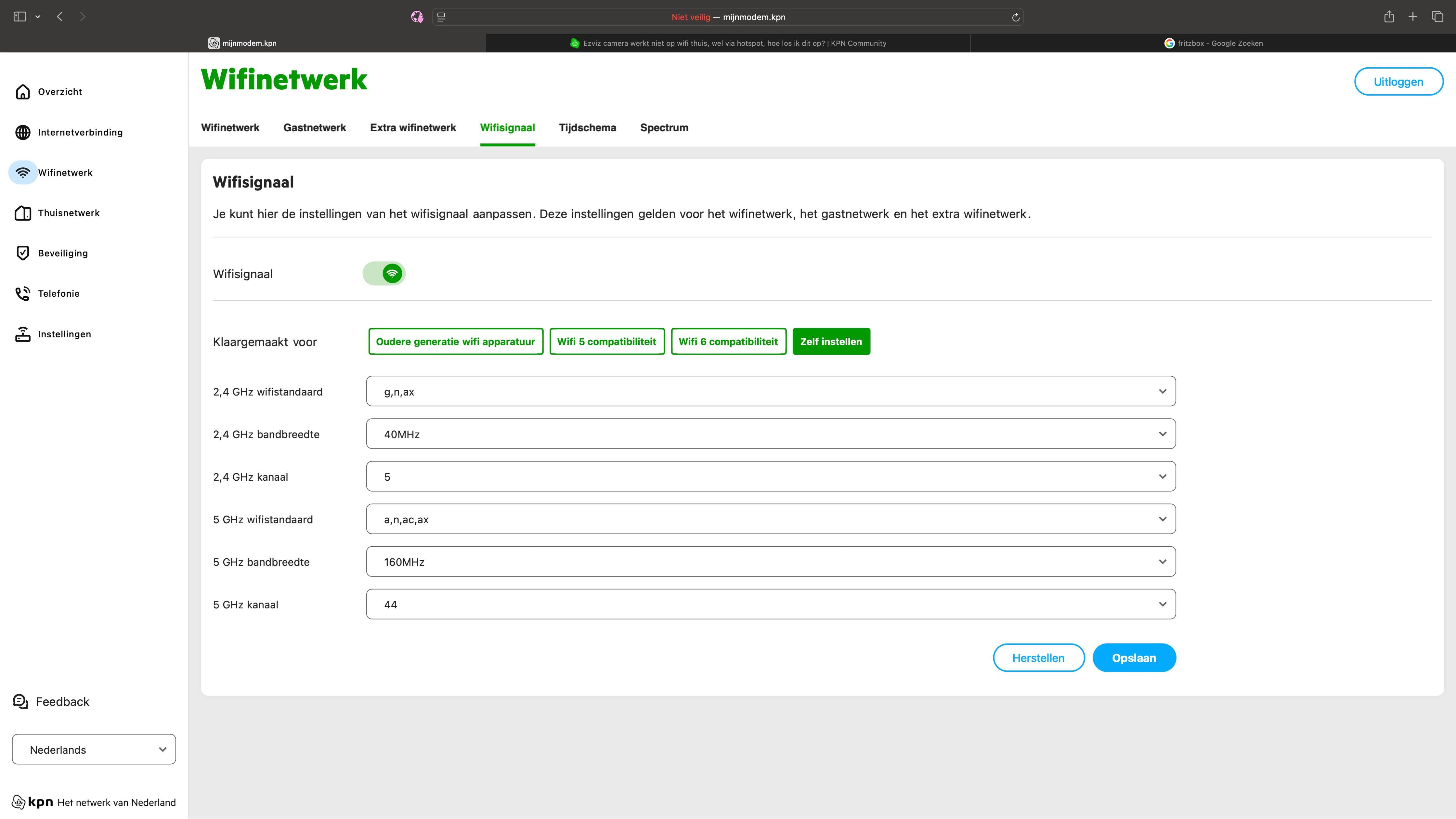

Hallo ​@LindaHen , ik denk dat het ook verstandig is om je wifi-kanaal vast te zetten. Binnen de 2,4GHz heb je meerdere kanalen om uit te kiezen.
De Experiabox zal automatisch het beste kanaal kiezen, maar kan dat ook dynamisch wijzigen. De meeste apparaten zoals telefoons hebben daar geen moeite mee, maar er is altijd apparatuur die daar minder blij van wordt.
Je kan bijvoorbeeld kiezen voor kanaal 11 of 5 ipv “auto”.

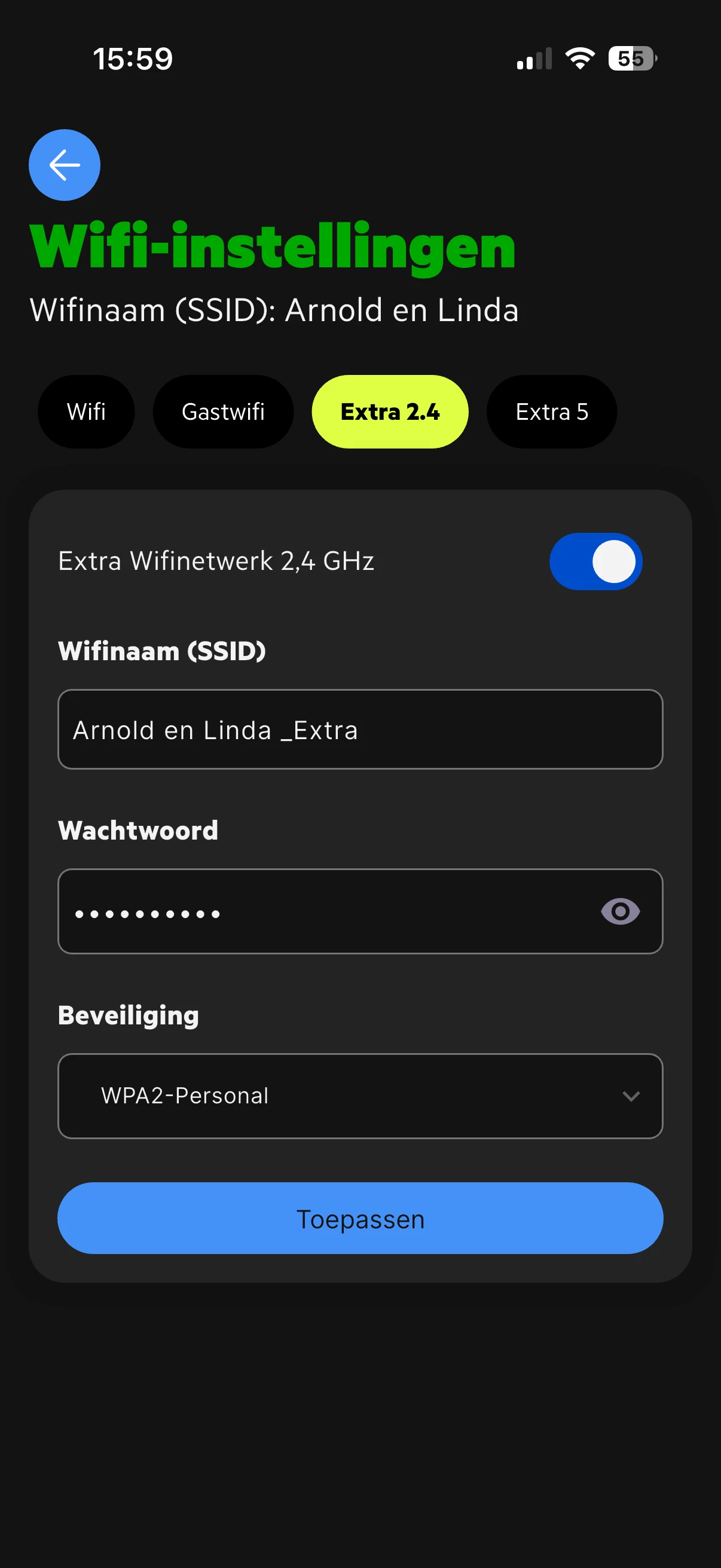

  • aug. 25, 2025 2:01 p.m. UTC
Hai ​@XS4-Arjan
bedankt voor je antwoord.
de extra wifi (zie foto) heb ik al op 2,4 ghz staan.
maar moet ik dit dan ook bij de andere doen?
en ik kan dus het beste zelf voor een vast kanaal kiezen? En dan bij al onze wifi punten of alleen de extra waar de camera op staat?
XS4-Arjan
  • aug. 25, 2025 2:06 p.m. UTC
Hoi ​@LindaHen , ik denk dat je de kanaalkeuze alleen in het modem zelf kan aanpassen. Ik gebruik zelf geen Experiabox, maar in een wifi-router kan je altijd het kanaal ook instellen.
Het adres van je experiabox is http://192.168.2.254 Daar moet je op inloggen en dan heb je een grotere keuze dan via de app.

Ik ga het eerst eens proberen met een kanaal vast te zetten of dit misschien werkt.
Kan ik dit kanaal altijd vast laten staan of moet ik deze soms nog eens wijzigen naar een ander kanaal?
XS4-Arjan
  • aug. 25, 2025 2:25 p.m. UTC
Je moet even kijken hoe druk de kanalen zijn, en dan slim eentje kiezen. Je zet hem juist vast zodat je het daarna niet meer hoeft te wijzigen.
  • aug. 25, 2025 2:28 p.m. UTC
Ik heb het hier nu opgezet, hopen dat dit werkt ​@XS4-Arjan
XS4-Arjan
  • aug. 25, 2025 2:29 p.m. UTC
Ziet er goed uit ​@LindaHen . Benieuwd of het nu beter is/blijft.
