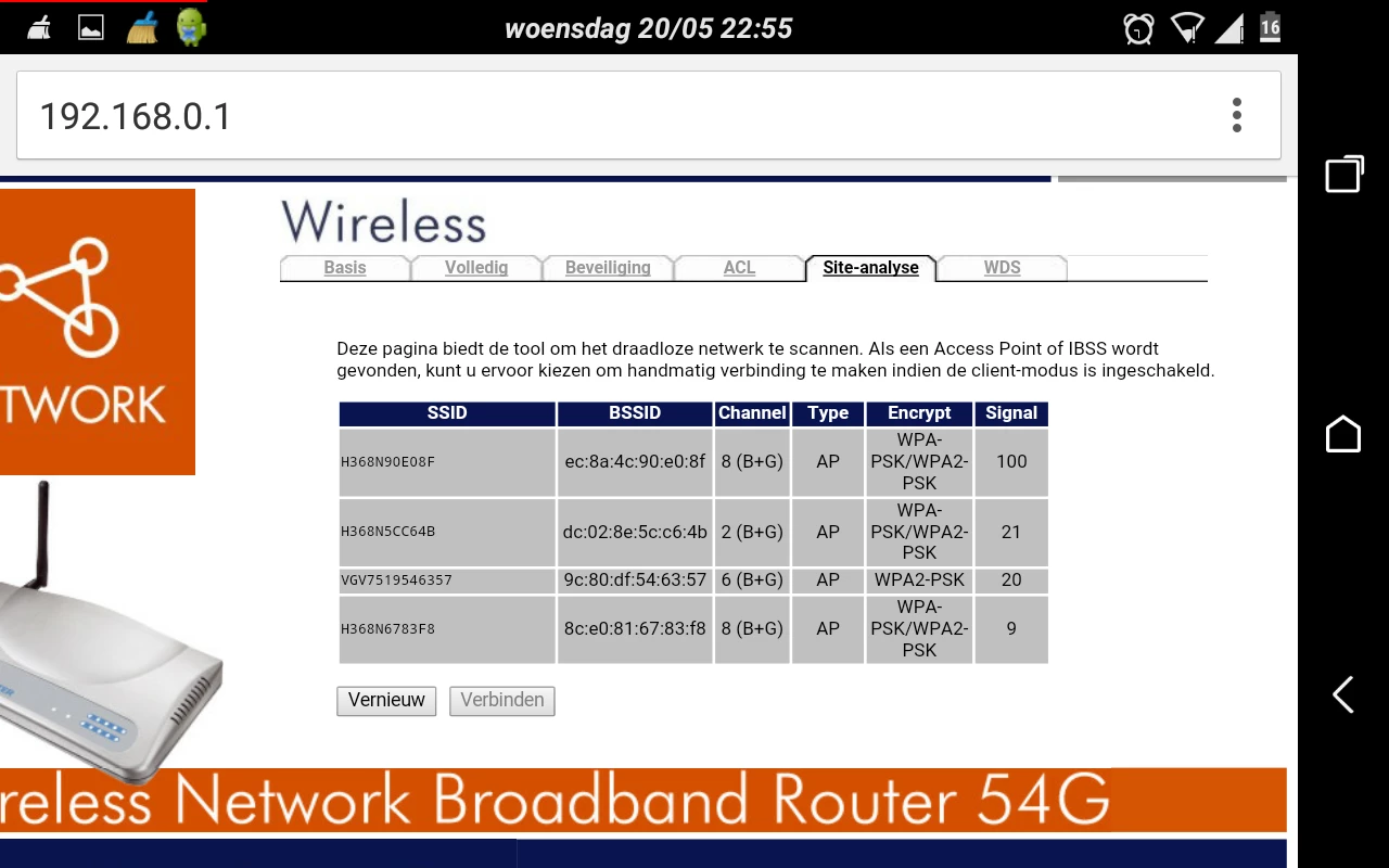

heb je al kunnen achterhalen waarom de WIFI router het niet zou moeten doen a.d.v. de foto's die ik gisteren heb gepost?
want zit echt met de handen in het haar (en daar is van nature al weinig meer van over).
Oeps, dat is waar ook, ik had nog een antwoord ingetypt, maar toen ik die wilde posten ging het forum net "in onderhoud", vandaar. :@

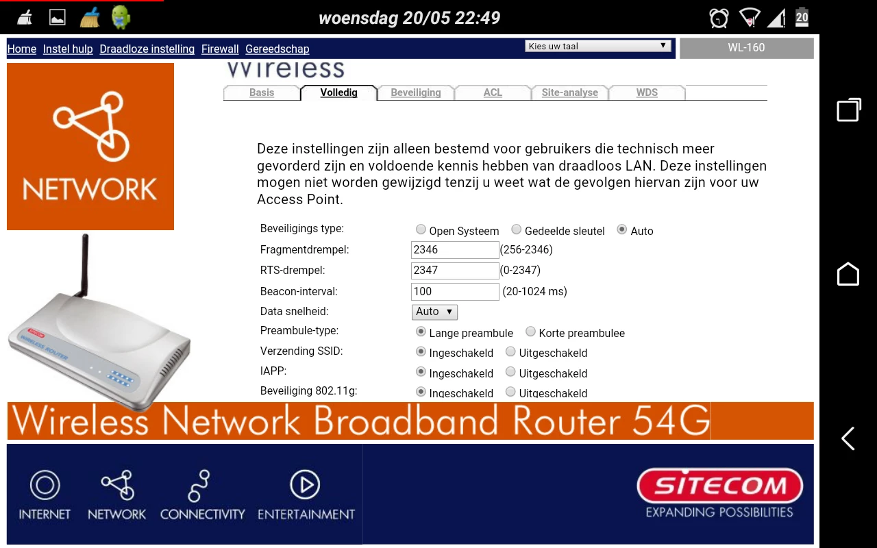

Wat ik nog zou willen zien is een screenshot van:
  1. De Wireless instellingen
  2. De WAN/Internet instellingen als de Sitecom thuis aangesloten is.
  3. De WAN/Internet instellingen als de Sitecom op de vereniging aangesloten is.
Plaats anders eerst even de Wireless instellingen, ik heb een manual van de WL-160 op Internet gevonden en zie dat daar ook nog iets mis zou kunnen gaan wat jouw fenomeen zou kunnen verklaren.

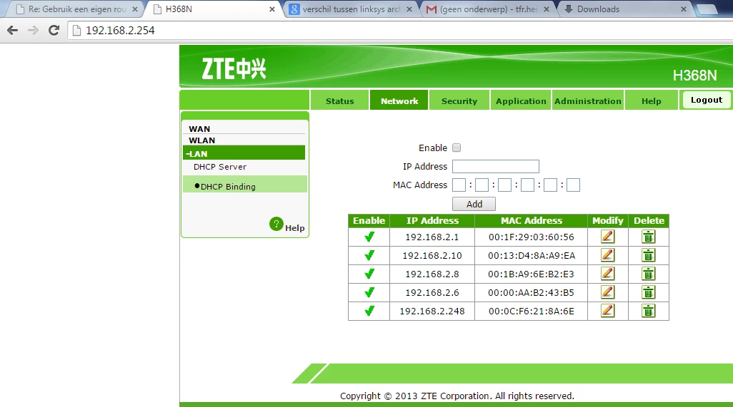

  • mei 20, 2015 7:50 p.m. UTC
hierbij de screenshot van de instellingen Sitecom:
https://
en de instellingen van de ZTE van mij zelf:
https://
https://
wjb

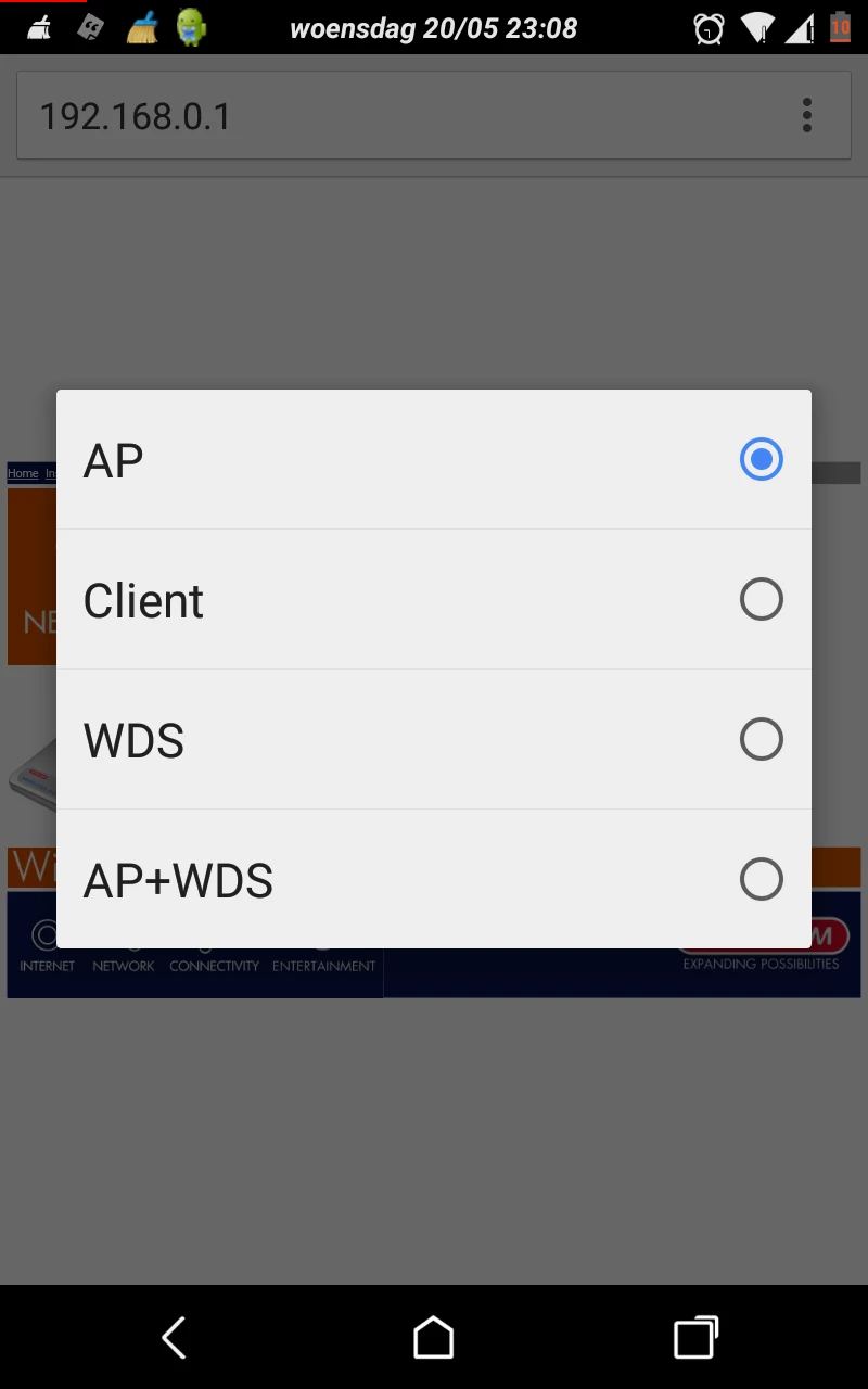

  • mei 20, 2015 8:04 p.m. UTC
Ik zou graag de Wireless instellingen willen zien van de Sitecom, niet de status.
Dus: Wireless Settings Basic, Advanced en Security.
Vermeldt ook even welke mogelijkheden je hebt in de drop-down "Mode" op het Wireless Basic scherm.

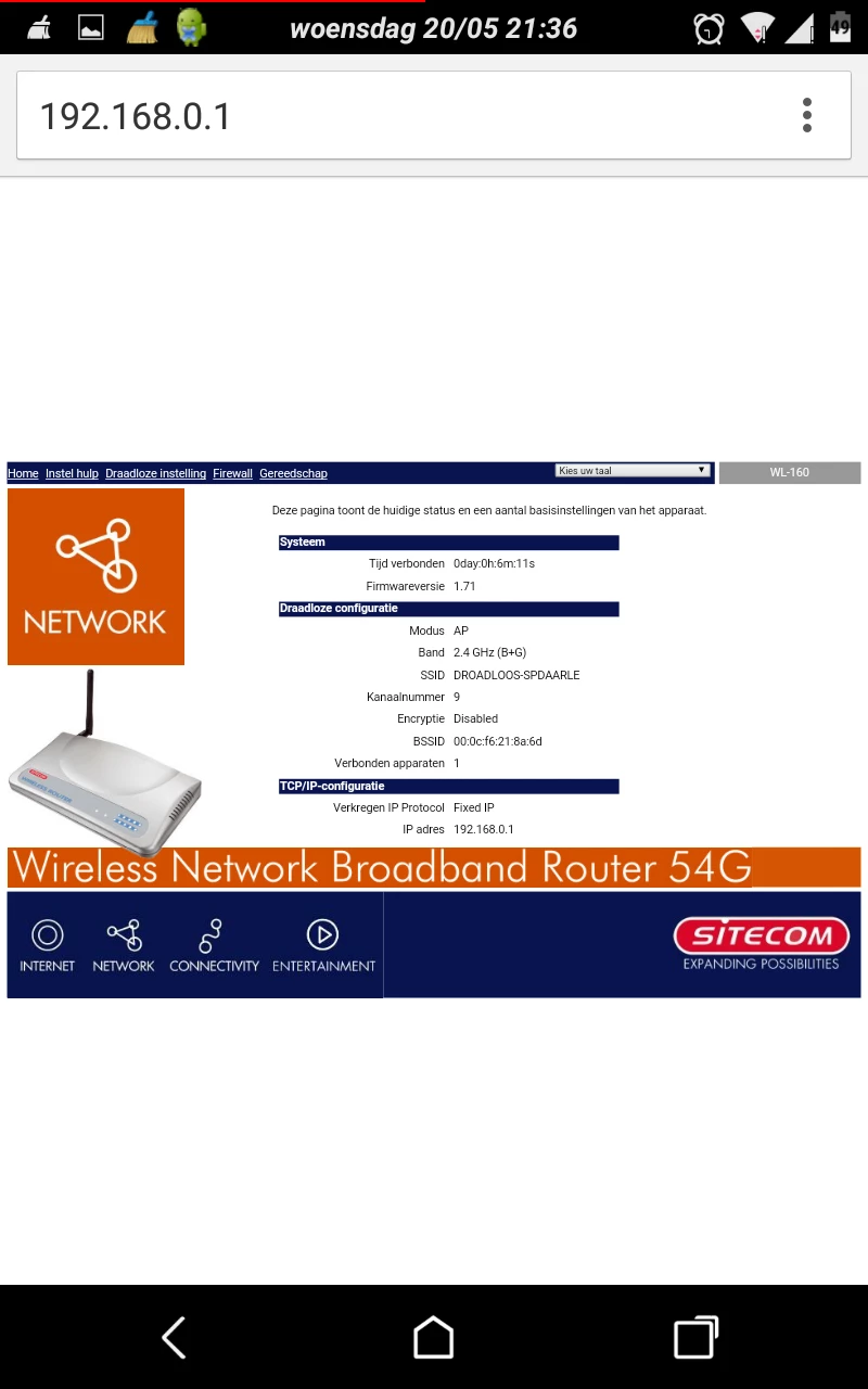

  • mei 20, 2015 9:20 p.m. UTC
hierbij de gevraagde informatie/afbeeldingen:
https://
https://
https://
https://
https://
(bovenste is mijn eigen netwerk van het ZTE modem).
andere tabbladen zijn volgens mij niet interessant, staat ook geen informatie verder in. enkel opties die aangevinkt moeten worden.
als je meer informatie nodig hebt, hoor ik het graag.

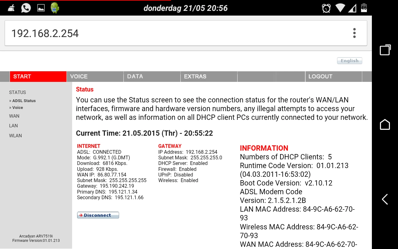

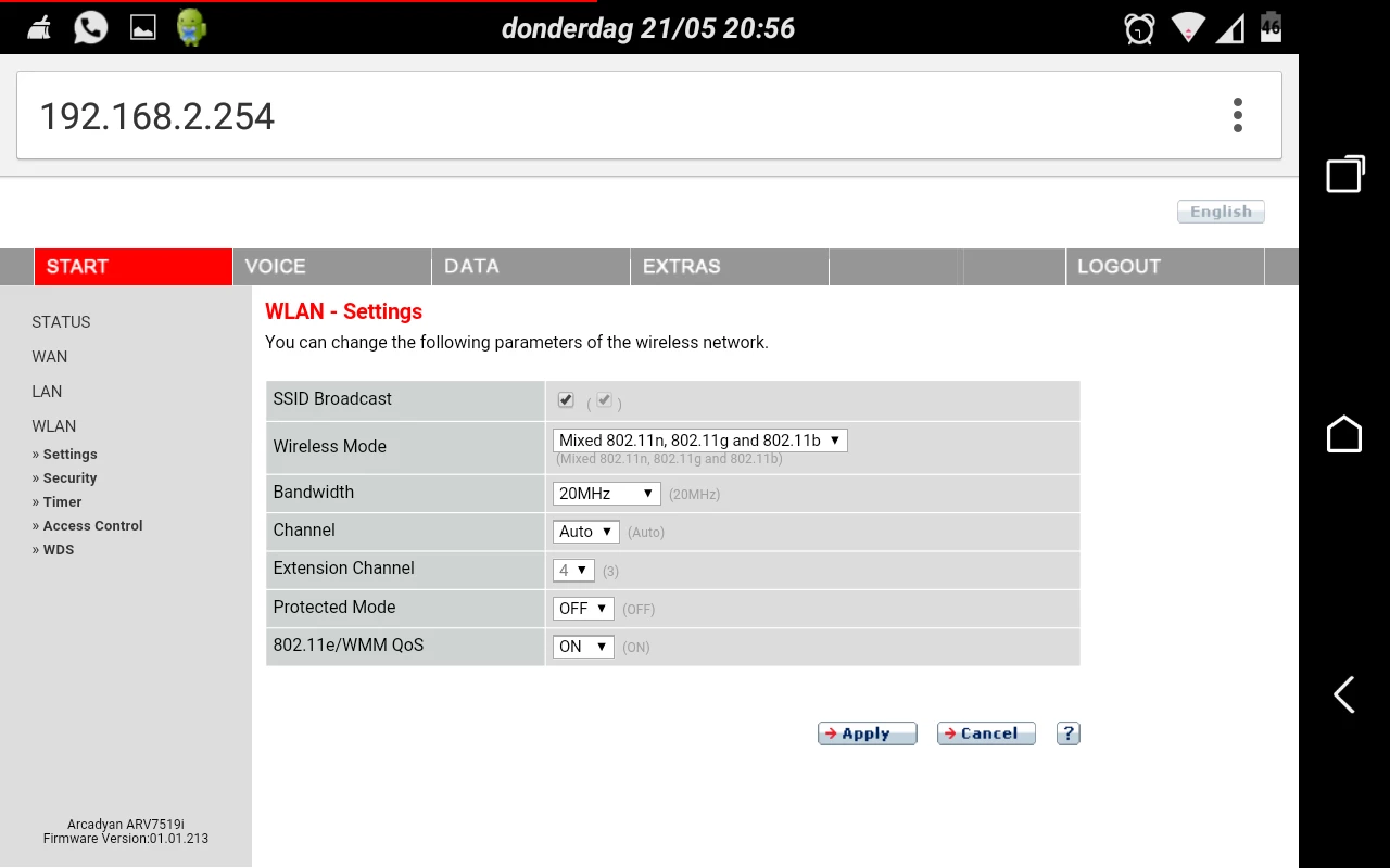

  • mei 21, 2015 9:17 p.m. UTC

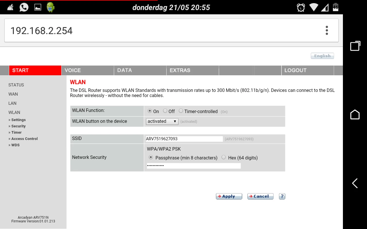

hierbij de gegevens zoals die van de Arcadyan die bij de voetbal staat afkomstig zijn.
volgende valt mij wel op:
verbinding maken met WIFI is wel mogelijk, maar heb geen internet toegang.
https://
https://
https://
https://
https://

  • mei 21, 2015 9:27 p.m. UTC
Hmmm... Het ging me dus om de schermen van de WAN instellingen van de Sitecom als deze aangesloten is, niet van de Experia Box.
Ik zie overigens ook dat de leasetime op forever staat.
Dit doe je normaliter nooit, want dat betekent dat na het aansluiten van 251 apparaten (via wifi) de IP adressen op zijn en er door een nieuw apparaat geen verbinding meer gemaakt kan worden.
  • mei 21, 2015 9:47 p.m. UTC
de WAN instellingen van de Sitecom zijn gelijk aan die van thuis.
ook op de voetbal worden de velden verder niet ingevuld.
LAN doet het wel vreemd genoeg.
snap er verder ook niks meer van, zoals gezegd werkt het wel thuis, met de kabel van LAN naar LAN en daarbij de DHCP uitgeschakeld.
wjb
  • mei 21, 2015 10:47 p.m. UTC
Ik snap dat de instelling hetzelfde is, maar ik wil de waarden die de Sitecom verkregen heeft als deze aangesloten is dus zien.
In het screenshot van twee pagina's terug zie je dat de Sitecom helemaal nog geen WAN verbinding had alsof hij niet aangesloten was. Ik wil het zien als hij wel aangesloten is.
