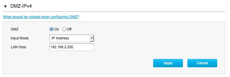

Heb je dan echt de DMZ Host op de Experia Box goed geconfigureerd en staat het vinkje dat hij actief is?
Je moet geen port-forwardings op de Experia Box definiëren.

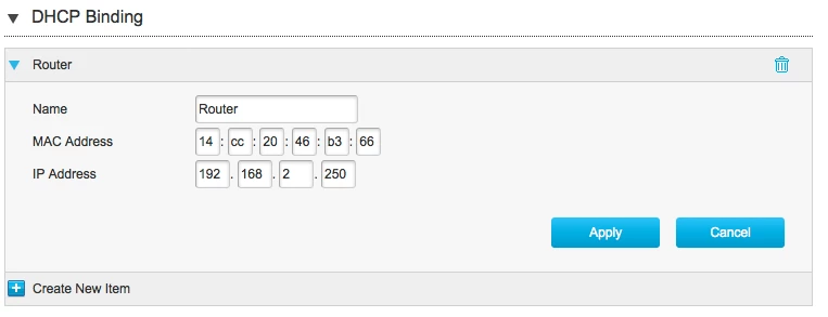

Hieronder de afbeeldingen hoe ik het nu heb staan, heb precies de handleiding gevolgd.
https://

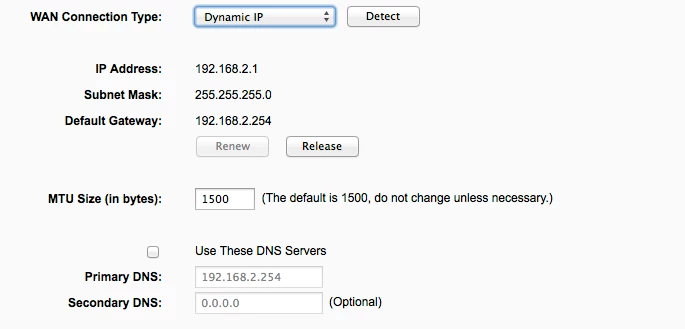

Zie hieronder de instellingen van mijn TP Link C5, heb ik daar iets fout in staan?

Je DHCP Binding moet wijzen naar het MAC adres van de WAN poort van je TP-Link. Als dat zo is, krijgt je TP-Link het 192.168.2.250 adres en werkt DMZ.
Je kan het MAC Adres van de WAN poort van de TP-LINK vinden in de V10 onder Status > Advanced > DHCP (verborgen achter rechter pijltje). Daar zie je een MAC adres met 192.168.2.1 er achter.

  • jan. 23, 2016 5:15 p.m. UTC
Je hebt dus blijkbaar het verkeerde MAC adres gebruikt voor het maken van die DHCP binding.
Het juiste MAC adres vind je zoals aangeeft, in de DHCP cliënt list bij IP adres 192.168.2.1.
Gebruik dat MAC adres (14🇨🇨24:46:b3:67) in die DHCP binding voor IP adres 192.168.2.250 en start jouw eigen router daarna opnieuw op.
Als het goed is heeft hij dan 192.168.2.250 als WAN IP adres.
