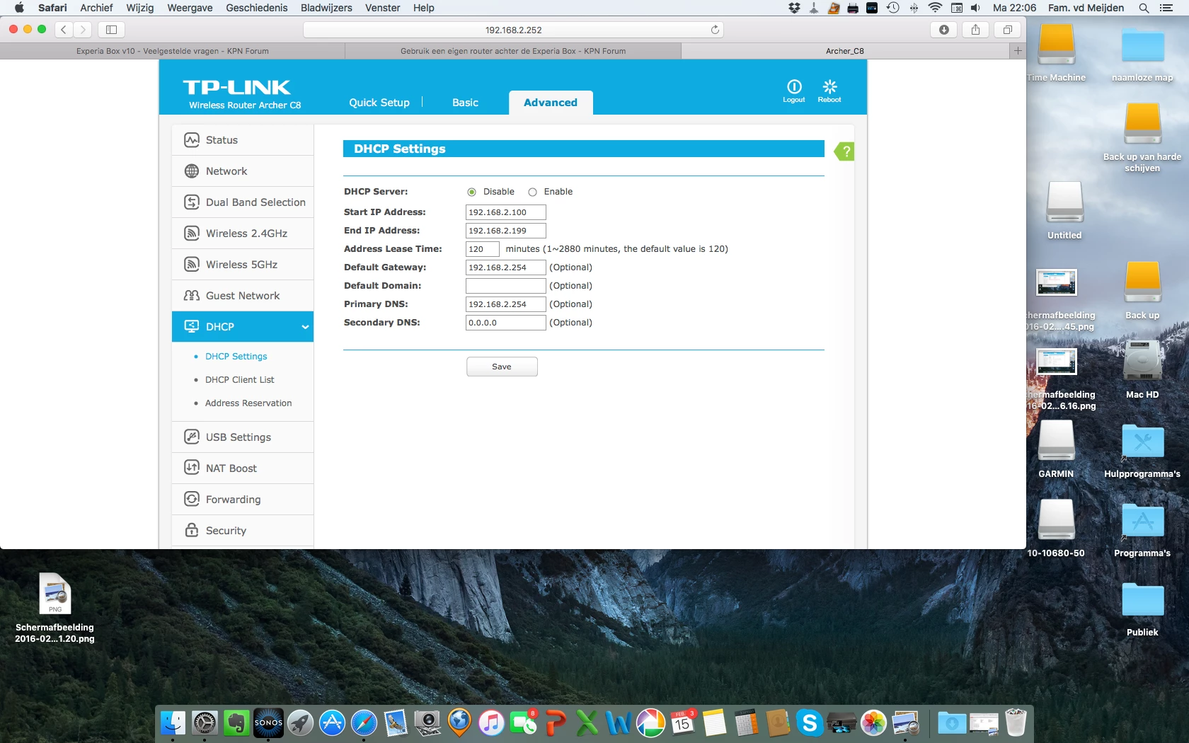

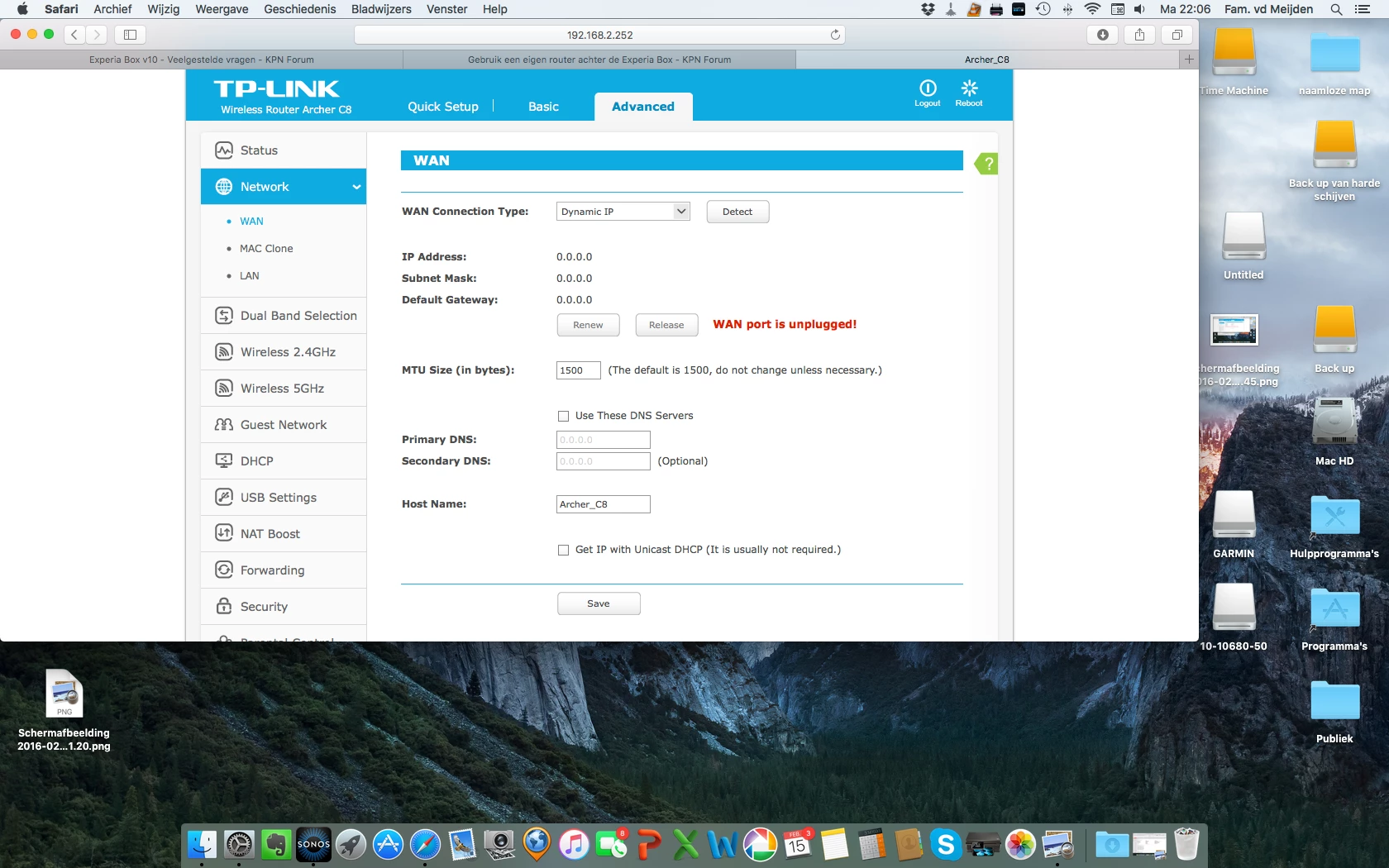

Hoi,
Ik heb sinds 3 dagen een V10. Ik heb vrijwillig mijn v8 ingeruild voor een v10, onder het mom van "nieuwer is  beter". Helaas heb ik er een hoop koppijn van. eerst een dag bezig geweest om mijn Sonos systeem opnieuw te configureren en uit te vinden dat uPnP aan moet op de V10 omdat de apparaten anders niet zichtbaar zijn.
Enfin nu heb ik toch nog een probleem met een router, TPLink archer c8 die ik achter de V10 heb geinstalleerd.  LAN Ip adres gegeven in het zelfde subnet als de V10: 192.168.2.252 en de DHCP setting uitgezet. so far so good.
Mijn probleem is nu dat als ik draadloos aanlog op de V10 of de Archer c8 meestal wel ip adress krijgen in het subnet 192.168.2.X maar soms in het subnet 192.168.0.X. Dan is er uiteraard geen internet. Hoe kan ik dit oplossen?
Overigens is dit accespoint niet zichtbaar als lan client.
screen shots zijn toegevoegd.
weet iemand wat ik moet doen?
Schermafbeelding 2016-02-15 om 22.05.45.pngSchermafbeelding 2016-02-15 om 22.06.16.pngSchermafbeelding 2016-02-15 om 22.06.28.pngSchermafbeelding 2016-02-15 om 22.07.00.png
wjb
  • feb. 15, 2016 9:44 p.m. UTC
Ik kan niet zeggen waardoor jij soms een IP adres uit het 192.168.0.x subnet krijgt. Dit zou betekenen dat er toch een tweede DHCP server op jouw netwerk actief zou moeten zijn die IP adressen in deze reeks uitdeelt.
Ik ben absoluut geen voorstander van het aansluiten van een tweede "router" via één van zijn LAN poorten en heb helaas al veel te vaak gezien dat dit tot problemen leidt. Vandaar ook dat ik in mijn openingsbericht aangeef dat een tweede router altijd met zijn WAN poort op het bovenliggende netwerk moet worden aangesloten. Helaas ondersteunt die TP-Link geen bridge mode en daarom heb je waarschijnlijk voor deze "oplossing" gekozen.
Zet overigens ook de IGMP proxy server uit op jouw TP-Link, de Experia Box moet deze rol behouden en als je dat niet doet, dan is de kans is aanwezig dat jouw TV ontvangers om de paar minuten bevriezen.
