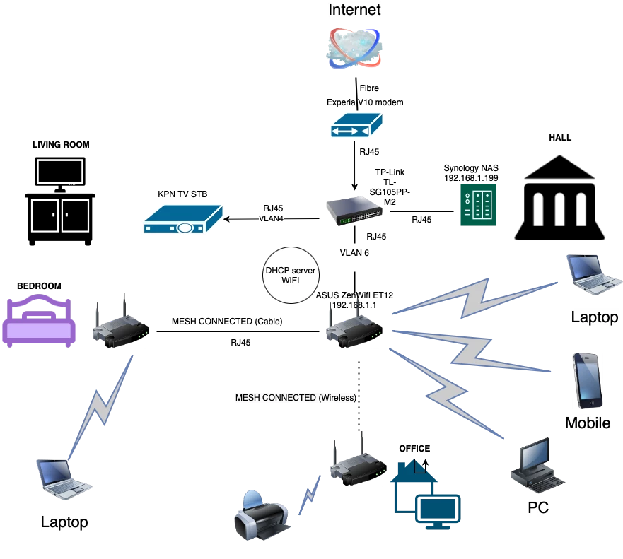

Je zult de TV ontvangers op de V10 aan moeten sluiten, niet op de UCG Ultra.
Je kunt een apart vlan op jouw switches opzetten waarmee je het LAN van jouw V10 kunt distribueren.
De TV ontvangers sluit je dan op dat vlan
@wjb  Bedankt voor de zeer snelle reactie. Dat is zeer spijtig want dat is ons gebouw geen optie. Er loopt maar een utp kabel vanuit de meterkast naar de unifi switch 16p en vanuit die switch maar 1 utp naar de tv kastjes. Een apart vlan op de switches is geen probleem maar daar zit altijd de ucg ultra voor..
Ik ging er van uit dat die ucg dat ook gewoon beiden (internet + tv) door kon sturen. Maar dat kan dus niet begrijp ik uit jouw bericht?
Ik zou wel eventueel een extra utp tussen de experiabox en de ucg kunnen plaatsen voor aparte  poort iptv op de ucg maar komt daarna alsnog samen.
Experiabox vervangen voor een los modem is op dit moment niet wenselijk helaas.
Kan je geen netwerkkabel trekken van een LAN poort van de V10 naar de switch in de meterkast?
Als je die dan namelijk op een apart vlan zet dan kan je dat vlan dus naar de TV ontvangers brengen.
Dat kan wel maar dan moet er een heel andere configuratie van de IPTV proxy server op de UCG plaatsvinden en daar zijn geen scripts voor.
Dat zou ook moeten werken mits je die LAN poort van de UCG voor een apart vlan kunt instellen en dit vlan dan tagged kunt meegeven naar de aangesloten switches.
Dit was ideaal geweest maar dit kan helaas niet gaat op tientallen meters met veel bochten in een oud gebouw. Destijds door vorige eigenaar vast andere wensen/verwachtingen gehad.
 @wjb
Dit klinkt positief. Dit is namelijk mogelijk. De UCG kan ik gewoon managen. Waar moet ik vervolgens op letten? Ik verbind de experiabox met een extra utp kabel aan een LAN poort van de UCG. Deze poort geef ik een apart VLAN mee met ID 4 neem ik dan aan? En IGMP snooping moet hier op aanstaan?. Vanuit de UCG gaat er dan een kabel naar switch 16p en vanuit die switch een kabel naar switch 8p waar de tv ontvangers op aangesloten zitten op Poort 6 en 8.  Op die switches staat tagged vlan management op automatisch dat volstaat?
wjb
  • October 16, 2024
Je mag een willekeurige vlan ID tussen 2 en 4096 gebruiken.
Stel je gaat vlan ID 4 gebruiken voor het LAN van de V10.
De poort van de UCG waarop de V10 aangesloten moet de native vlan ID (pvid?) de waarde 4 krijgen en enkel vlan 4 wordt daar untagged aan toegewezen.
Op de LAN poort richting de 16p switch moet vlan 4 tagged meegegeven worden.
Dat geldt ook voor poorten tussen de switches (aan beide zijden).
Op de LAN poorten waar een TV ontvanger op aangesloten zijn moet de native vlan ID (pvid?)  de waarde 4 krijgen en enkel vlan 4 wordt daar untagged aan toegewezen.

Dank, ik denk dat het helder is. Ik ga dit eind van middag proberen als men hier op de werkvloer minder hinder van heeft als het fout zou gaan.

@wjb Helaas gaat er toch nog iets fout. De bekende 3 seconde beeld en dan freeze.
Ik zie wel aan ipadres op de tv dat hij netjes 192.168.3.17 heeft gekregen binnen de range waar vlan met id 4 het signaal af geeft. Port 1 op UGC staat op untagged vlan ID 4 → SWITCH 16p all tagged → SWITCH 8p all tagged in → Switch 8p Port 6 en 8 untagged vlan id 4 → tv ontvanger met ip in range van vlan id 4.
Moet ik verder nog ergens aan denken?
edit: Als ik tv op pauze zet en op play dan doet hij het wel met niet live tv.

Je zegt dat de TV ontvanger een IP adres in het subnet 192.168.3.0/24 krijgt.
Is dat dan het subnet dat door jouw V10 gebruikt wordt?
Nee toch, dat is toch (standaard) het subnet 192.168.2.0/24?
Dat is dan ook het subnet waaruit jouw TV ontvanger een IP adres moet krijgen en als dat niet zo is dan is er dus nog iets niet goed ingesteld.
Kan je hier eens screenshots posten van de vlan configuratie van jouw switches en de UCG?
En wat zijn de pvid's van de betrokken LAN poorten.

@wjb je hebt helemaal gelijk! (Natuurlijk) Ik werd even op het verkeerde been gezet omdat bij mijn IPTV VLAN ook het subnet 192.168.3.0/24 stond bij de instellingen. Dit hoort inderdaad vanuit router mee te komen als 192.168.2.0/24. Vervolgens zag ik ineens dat er ook nog een oude VLAN naam bij stond, terwijl ik die al lang veranderd heb en ook niet meer terug te zien is bij de vlan lijst.
Een herstart van het apparaat heeft dat opgelost en ik zie nu wel 192.168.2.0/24 aan de tv ontvangers hangen. Ik ben echter nu niet meer in het pand om te kijken of het beeld het dan nu ook doet. Maar ik heb voorzichtige hoop dat een of ander cache probleem was. Wordt morgen vervolgd.
  • October 17, 2024
@wjb Bedankt voor je kennis en scherpte! Ik heb zojuist alles werkend gekregen. Voor andere Unifi gebruikers: Eerder heb ik een VLAN gemaakt met vlan id 4 via de Unifi Cloud Gateway Ultra zelf. Dit is ergens in de instellingen blijven hangen ondanks dat ik deze hernoemd en aangepast had naar via thirdparty router. Een herstart van de UCG heeft dit verholpen.

Hello guys
Hope someone can help me with this before ordering fiber.
I’m currently having Ziggo “1Gbit” and considering changing to KPN. Though I’m reasonably happy I’m always irritated by low latency and uplink speed.
Current setup ASUS MESH Network with a Ziggo modem in bridge mode the last years.
GOAL:
  • I would like to keep my current setup with ASUS WiFi MESH (wired) MESH (routers)
  • Have the same router privileges and firewall/ports status (open/closed) given to the Asus router, which is master in the setup. Inbound/outbound access TCP/UDP works the same as always.
  • Faster response times (ping) - comes with KPN
  • Faster uplink (Ziggo cannot do 1Gbit)
And if you ask: WHY not go for KPN’s standard solution?
Everything in my current home is custom configured and works well. No way a ‘WIFI box’ from KPN can replace my home network in WiFi (wired) MESH from Asus
See SUGGESTED Network flow below:
For KPN suggested idea. Forget everything after the ASUS Zenwifi ET12, which is my current setup
Questions:
Would the general setup/network config work as above? See my understanding from Experia V10->TP LINK Switch→
  • Would the Switch TPLINK TP-Link TL-SG105PP-M2. work? Though its ‘unmanaged’ its supposed to be able to to do the VLAN’s as above.
  • VLAN SPLITTING to VLAN6 and VLAN4. Are these the correct VLAN’s?
  • Can I put the Synology directly to the switch and it will go on the Asus IP (192.168.1.x) IP range? Or also set Synology to VLAN6? - Or leave it as is on the Asus, though I miss the 2.5G/bit speed in case I upgrade, as I need two ports on the Asus router for this
  • I need to turn off the WiFi on the Experia box, as the ASUS mesh will do this. Do I then IP in to the box with a cable to turn this off?
  • DHCP to NAT devices I assume the Asus will do?
  • I then need to turn off the routing function on the Experia/V10so the Asus can receive one WAN address? HOW?
  • The Asus would then receiver one IP from experia and act as NAT for the rest of the devices. Correct?
  • Other configs I forgot about?

There are no vlans used at the LAN side of the Experia/KPN Box so you don't need to bother about that.
Please follow the guidelines mentioned in the openings message of this topic meaning on your Experia/KPN Box you will define your Asus as DMZ Host and you will connect all your devices (also the Synology NAS) to your Asus except for the KPN TV STB. You could save yourself a switch if you can connect both the KPN TV STB and the WAN port of your Asus directly to the Experia/KPN Box.
You will have double NAT as both the Experia/KPN Box and the Asus will do natting.
To turn of the wifi on your Experia KPN Box you can just login on http://192.168.2.254 from any device behind your Asus.
