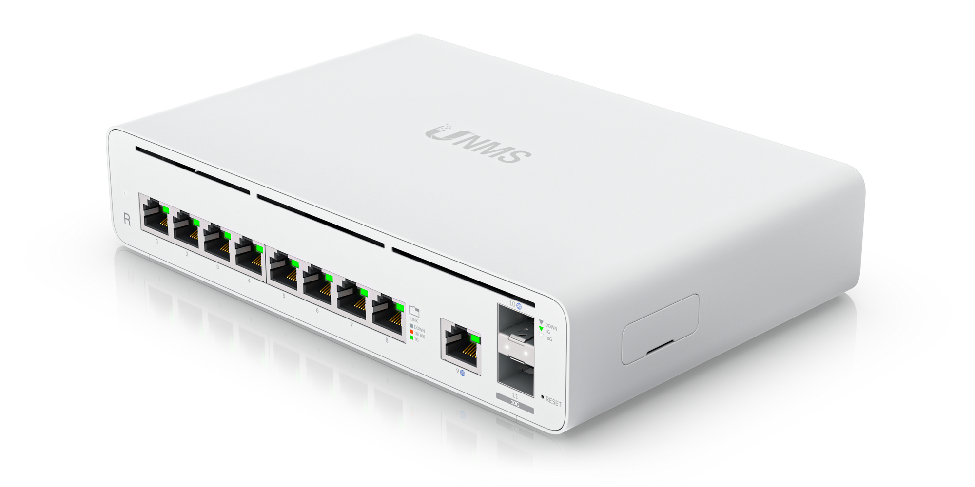

We are very excited to announce the next hardware model of the all new UNMS product line – offering all the wired equipment needed to get your WISP network up and running with ease. Designed for operators, the UNMS product line will consist of Routers, PoE Switches, Outdoor Units, DC Power Sources, and Client Solutions.
The powerful and compact UNMS Router Pro (UNMS-R-Pro) is a high-performance router featuring 2 high-speed SFP+ ports and 9 RJ45 Gigabit ports. On the LAN side, the 8 RJ45 Gigabit ports provide built-in switching.

@Multiedje, Die had ik nog niet gezien. Ik kan de pagina ook niet vinden, heb je een link?
Daar zal overigens wel een stevig prijskaartje aan komen te hangen. :confounded:

Overigens lijken er nog wel een aantal tekortkomingen in dat apparaat te zitten.
Geen IPv6 support ... :confounded:
