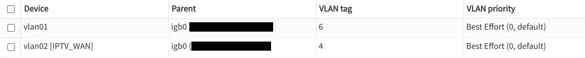

Morgen!
In de officiële documentatie voor het instellen van je eigen modem lees ik dat je het beste IPTV voorrang kan geven door 802.1p in te stellen met waarde 5.
Naar mijn weten stel je dit enkel in op een vlan. Betekent dit dan dat je dit instelt op de vlan aan de WAN kant? Zo niet, is dit enkel van toepassing wanneer je dus een apart vlan opzet voor je iptv apparatuur, of zie ik iets over het hoofd?
Bedankt!
  • sep. 14, 2025 9:39 a.m. UTC
Dit is QoS. Dus geen vlan instelling.
  • sep. 14, 2025 9:42 a.m. UTC
Bedankt, maar ik wil niet gelijk de discussie plat slaan met dit antwoord;
802.1p is een Quality of Service (QoS)-standaard die verkeer prioriteit geeft in Ethernet-netwerken door een 3-bits Priority Code Point (PCP) veld in de 802.1Q VLAN-header te gebruiken
Dus ja, het is QoS, maar heeft wel degelijk betrekking op het VLAN. Ik weet dat dit te realiseren is door egress in te stellen om er zo voor te zorgen dat alle data door een enkel lijntje naar je switch voorrang krijgt met een bepaalde vlan header. Echter is de vraag dus, geldt dit ook voor het inkomende verkeer dat in principe via vlan 6 of 4 binnenkomt. Mijn vraag blijft dus bestaan.

Even ter verduidelijking, dat veld in de .1q header is voor het frame niet hele vlan.
het is de qos markering van het frame binnen dit vlan. (En gaat voor kpn over uitgaand naar hun, dus op de vlan .6)
upstream (inkomend) heeft kpn de cos al op orde daar hoef je niets mee te doen. Wel kun je je uitgaande verkeer markeren zodat deze in de juiste queue komt.
dit “kan” kandig zijn bij grote uploads dat kpn het verkeer in juiste queue zet dat je iptv/voip voor blijft. (Op vlan .6 dus, want .4 uitgaand heeft al juiste cos door kpn)
voor de meeste zal dit allemaal wel meevallen en is het nice-to-have.
Ik heb het wel inbegrepen in mijn qos policy maar ook meer vanwege perfectie als echt nodig.

Even ter correctie: prioriteit (802.1p/PCP) zit per frame in de 802.1Q-tag, niet vast op een heel VLAN.
KPN gebruikt:
  • VLAN 4 → IPTV (multicast), hier zet KPN zelf al PCP=5.
  • VLAN 6 → Internet, hier kun je zelf uitgaand verkeer markeren (bijv. IPTV/VoIP → PCP=5) zodat dit bij volle uplink voorrang krijgt.
Het gaat dus niet om “VLAN=4 voor internet”, maar om VLAN 6.

hoe kan ik dit realiseren? Ik neem aan dat ik dit alleen kan doen door een VLAN te maken aan mijn lan zijde voor mijn iptv apparatuur?

Ikzelf werk vrijwel uitsluitend met Cisco dus ik ga even vanuit dat opzicht uitleggen.
Het gaat om het toewijzen van de QOS op je WAN VLAN, in dit geval de .1Q, en daar de VLAN6 welke is voor je internet.
Om nog even haarzuiver te zijn, je KPN IPTV loopt via .1q 4 en KPN heeft die al getagt.
Wat we nu configureren is je overige IPTV, VoIP of ander priority traffic wat over je internet vlan naar buiten gaat. Dus meer expliciet (VoIP bij gaming etc).
We hangen de QoS dus op je .1q WAN, intern doet er niet toe. Je wilt de TAG naar KPN sturen zodat hun daar de afhandeling doen. Jouw QoS instelling inspecteerd het verkeer en hangt er de correcte tag aan, dit kan je op meerdere manieren oppakken. Bij simpele routers kan het zo zijn dat deze alleen een heel VLAN als priority kunnen zien, maar dat hoeft niet zo. Bij mij Cisco 1121 kan ik gewoon het soort verkeer markeren.
Ik hoop dat dit een beetje logisch klinkt, ik heb het zoi eenvoudig mogelijk proberen uit te leggen.
Hierbij de config (wel cisco, EN ik heb ook de shaping en overige uitgaande Qos erbij staan).
interface GigabitEthernet0/0/0.6
description WAN-KPN-INTERNET
service-policy output PM-QOS-UPLINK-WAN-PARENT
policy-map PM-QOS-UPLINK-WAN-PARENT
class class-default
shape average percent 95
service-policy PM-QOS-UPLINK-WAN-CHILD
policy-map PM-QOS-UPLINK-WAN-CHILD
class CM-NETCTRL
bandwidth 20000
set dscp cs6
set cos 6
class CM-VOIP
priority 50000
set dscp ef
set cos 5
class CM-GAMING
bandwidth 100000
set dscp af41
set cos 4
class CM-IPTV
bandwidth 50000
set dscp af31
set cos 5
class CM-CCTV
bandwidth 300000
set dscp af21
set cos 2
class class-default
fair-queue
set cos 1
Wat betreft de tagging zijn de “set cos ” regels
Hoop dat dit je verder helpt!

Bedankt!
Ik gebruik zelf openwrt dus moet even kijken hoe ik dit kan vertalen maar dit is wel even een hele andere kijk op het verhaal dan ik had.
Het gaat dus om het verkeer naar buiten?
Ik dacht, maar dat zal mijn tekortkoming op dit vlak zijn, dat het puur was voor het inkomende verkeer. Dus om het inkomende IPTV verkeer de hoogste prioriteit te geven om te voorkomen dat als je bijvoorbeeld aan het downloaden ben, je alle bandbreedte gebruikt waardoor er nauwelijks iets over blijft voor de TV en zo de kwaliteit afneemt :)
Firewizz
Topper
  • sep. 14, 2025 12:04 p.m. UTC
Nee, het inkomende verkeer (van KPN naar jou) is al goed geregeld. IPTV komt over een apart VLAN (4) en krijgt daar al de juiste prioriteit. Je router kan de volgorde van inkomend verkeer niet beïnvloeden; dat doet KPN aan hun kant.
Het enige wat jij kunt doen is uitgaand verkeer (VLAN 6) markeren. Dat helpt alleen als je eigen uplink vol zit. Stel: je bent grote bestanden aan het uploaden naar de cloud, en tegelijk voer je een VoIP-gesprek of speel je een online game. Zonder prioriteit kunnen die spraak- of gamepakketten vertraging oplopen of zelfs wegvallen → je hoort haperingen in het gesprek of je game gaat laggen. Met QoS krijgen die pakketten voorrang en blijft het soepel werken.
Voor normaal gebruik merk je daar weinig van; het is dus vooral een “nice-to-have”.
  • sep. 14, 2025 12:23 p.m. UTC
Ah bedankt, nu je het zo uitlegt is het inderdaad in zoverre nice to have dat het bij mij niet van toepassing gaat zijn. Helder antwoord!

Vraagje, ik zat dit topic door te lezen en zag dat er geadviseerd werd om vlan6 (internet) met prioriteit 1 aan te vragen en vlan4 (IPTV) met prioriteit 5.
Ik gebruik een OpnSense router die prima werkt met de huidige VLAN instellingen:
Alleen vroeg ik mij dus af of ik voor een optimale werking de prioriteit 0 (Best Effort) beter kan aanpassen naar 1 voor internet en 5 voor IPTV?
  • okt. 5, 2025 8:51 a.m. UTC
​@vicking VLAN prioriteit kan de waarde tussen 0-7 hebben, hoe hoger hoe beter, het maakt niet uit welke waarde de IPTV heeft, als deze maar hoger is dan normale internet verkeer.
