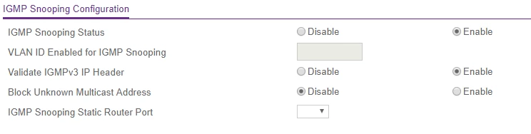

Heb jij je GS105Ev2 anders staan dan ik? zie gif
wjb
  • okt. 27, 2018 8:20 p.m. UTC
Ik gebruik aparte vlan's voor ons privénetwerk (vlan 1), ons gastnetwerk (vlan 2) en mijn zakelijke netwerk (vlan 10). IGMP snooping staat daarom aan op vlan 1.
Zet de validatie van IGMP versie 3 headers uit.
Heb jij wel de laatste firmware versie op die GS105Ev2 staan?

De firmware ga ik even controleren maar zijn 1 maand geleden nog geupdate, dus denk dat dit wel de laatste zijn. Moet je op alle switches deze instellingen doen? ik gebruik namelijk de GS108Ev3 achter de ER en heb 2 x de GS105Ev2 door het huis hangen. Niet alle switches staan op IGMP snooping alleen de GS108Ev3 en 1 x de GS105Ev2.

Firmware is up to date. heb zojuist dezelfde instellingen overgenomen met uitzondering van de vlan instellingen uiteraard. Als de familie naar bed is schop ik de edge weer aan, even kijken wat er gebeurt.

  • okt. 27, 2018 8:49 p.m. UTC
Tnx wjb,
ik heb nu alle switches met igmp snooping aan staan, en ga zo even testen als de familie plat gaat.

  • okt. 27, 2018 10:33 p.m. UTC
that did the trick, for now😁
set top boxen weer in de lucht, en rest reboot ik morgen wel. Heb nog 2 masters in het net hangen (Asus router en R7000), geen vlans maar routers via DHCP.
