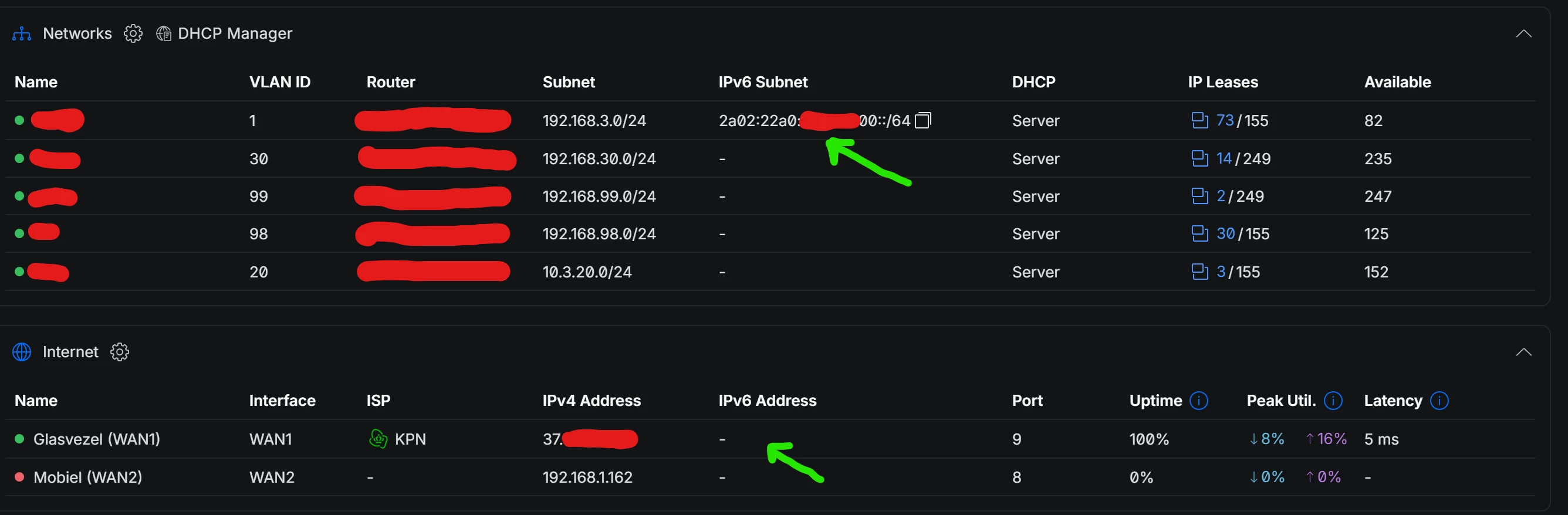

Goedemiddag,
De laatste twee dagen zit ik mij al rot te zoeken om te zien wat ik verkeerd doe.
Hier op het adres in het “hoge” noorden ligt een 4 gbit KPN EEN MKB abonnement. Ik gebruik mijn eigen router, een UniFi Dream Machine Pro. Hierop is het volgende ingesteld:
Maar ik zie nergens verder een IPv6 adres verschijnen op de clients. Ook niet in de UniFi console, dus iets gaat er niet goed:
Iemand misschien enig idee of andere tips?

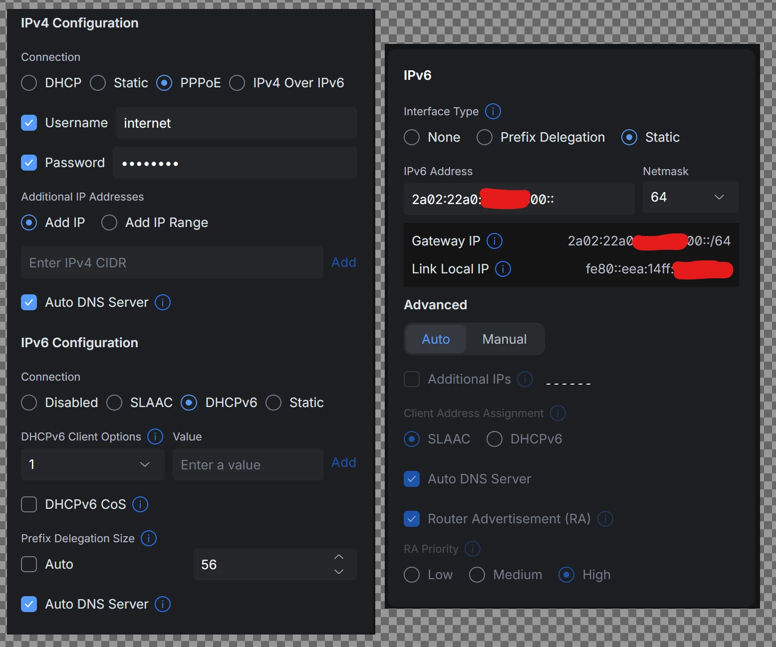

Beste antwoord door sebbo
Bedankt voor de tips allemaal. Ik ben er uit en heb IPv6 werkend!
Het komt neer op de volgende instellingen:
  • WAN: DHCPv6
  • LAN: statisch
Het probleem wat ik eerst had is dat ik WAN ook statisch had ingesteld, maar dat zorgt er voor dat de PPP tunnel geen IPv6 gateway toegewezen kreeg, waardoor het IPv6 verkeer nergens heen kan.
Toen ik WAN op DHCPv6 instelde kreeg de interface wel een fe80:: adres en gateway toegewezen, maar nog geen IPv6 adres(-range).
Die adresranges moeten dus nog wel per LAN statisch worden toegewezen.
Dit betekent dus ook dat de router zelf geen IPv6 adres krijgt, maar dit is (voor zover ik nu zie) niet problematisch. Om dit voor elkaar te krijgen zou je WAN dus eigenlijk op DHCPv6 + statisch IP willen instellen, maar dit lijkt niet mogelijk te zijn in Unifi.
WAN instellingen (links) en LAN instellingen (rechts)

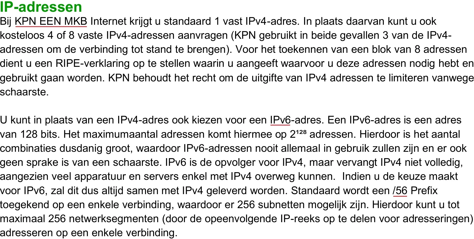

  • aug. 12, 2025 3:13 a.m. UTC
MKB EEN dienstsbeschrijving
Een MKB EEN verbinding verschilt met consument verbinding in statische IPv6 en /56 Prefix. Op WAN moet een statische IPv6-adres/56 opgegeven worden en op LAN een DHCPv6-server instellen. Zonder de eigen DHCPv6 server krijgen de apparaten achter geen IPv6-adres, of ze moeten ook zelfs een IPv6-adres uit de /56 kiezen.

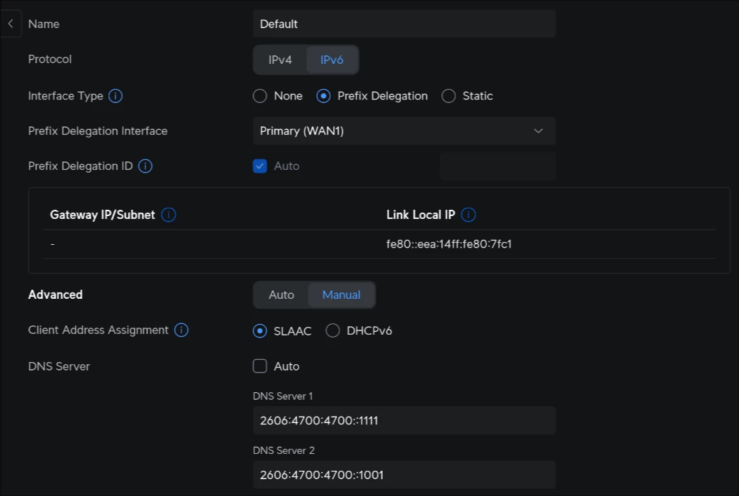

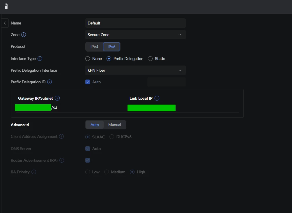

  • aug. 12, 2025 5:20 p.m. UTC

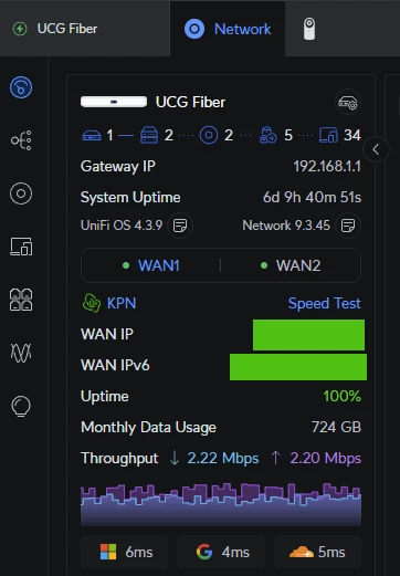

Ik kan je alleen maar vertellen hoe ik het heb gedaan ​@MichelleWayZ , met een consumenten verbinding.
Hier wat screenshots, makkelijker dan alles uitleggen:
WAN Settings:
VLAN Settings:

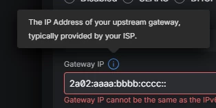

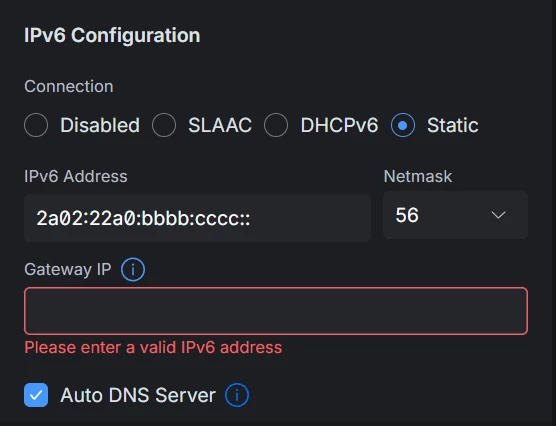

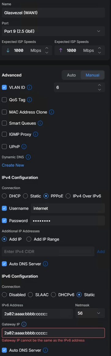

Zelfde probleem hier, ook met KPN EEN MKB..
Ik heb van KPN het volgende bericht gekregen (IP adres aangepast):
IPv6 ip adres: 2a02:aaaa:bbbb:cccc::
subnetmask: IPv6 /56
gateway ip is hetzelfde als het ipv6 adres dus: 2a02:aaaa:bbbb:cccc::
Als ik in Unifi de IPv6 Configuration op “Static” zet en het bovenstaande invul krijg ik de volgende foutmelding:
Volgens mij moet ik dus iets anders invullen bij Gateway IP. Weet iemand hoe ik die kan vinden, of moet ik achter de helpdesk aan gaan?

Die optie kan ik niet vinden in Unifi… Dit zijn de enige dingen die ik kan instellen in de GUI:
Bij IPv6 wordt vaak het “link-local” adres gebruikt voor routes. Lukt het wel als je het adres van de PPPoE interface opgeeft als gateway dat met “fe80” begint?
In mijn twee snippets zie je dat er geen fe80 adres bij interface ppp0 staat…
Er staat wel een fe80 adres bij eth8.6 (dat is de verbinding waar ppp0 “in” zit), maar als ik die gebruik werkt het ook niet.

Je krijgt geen IPv6 adres, maar een IPv6 prefix. Aan een enkel IPv6 adres heb je niets, tenzij je IPv4 trucs gaat uithalen voor IPv6, en dat is juist niet de bedoeling. Waarom de subnetmask bij particulieren /48 is en bij MKB /56 bgrijp ik niet, maar goed, /56 is voldoende voor een supermarkt of  een shell hoofdkantoor.
Dan moet je dus weten hoe je die prefix krijgt: statisch, of moet je die opvragen via DHCPv6. Als je de prefix moet aanvragen krijg je geen verbinding zolang DHCPv6 niet functioneert.  En hoe zit het met VLAN en PPPoE?
“Gateway hetzelfde als IPv6 adres” werkt dus ook niet, je moet naar de PPPoE interface
Hier is dus enige verbetering noodzakelijk in de gegevens die geleverd worden.

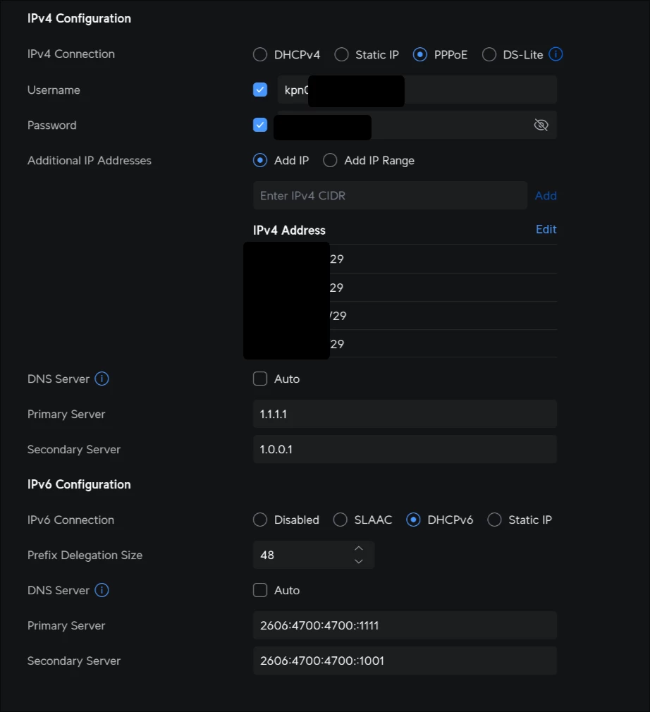

​@sebbo ​@hmmsjan_2 RouIT is MKB ÉÉN
Op WAN en LAN (zonder eigen DHCPv6-server) moeten statische adressen staan, op PPPoE DHCPv6-PD of DHCPv6. Ik heb geen Unifi meer, maar dit uit mijn vage herinnering. Volgende stappen waren:
  • Interface PPPoE ppp0 kiezen, PPPoEv4 en PPPoEv6 aankruisen, Default gateway from PPPoEv4 aankruisen
  • Bridge br0 instellen, met 192.168.xxx.1 en 2a02:aaa:bbb:ccc::1/64
  • Statische route instellen voor interface ppp0 met bestemming ::/0
  • DHCPv6 server configureren voor interface br0

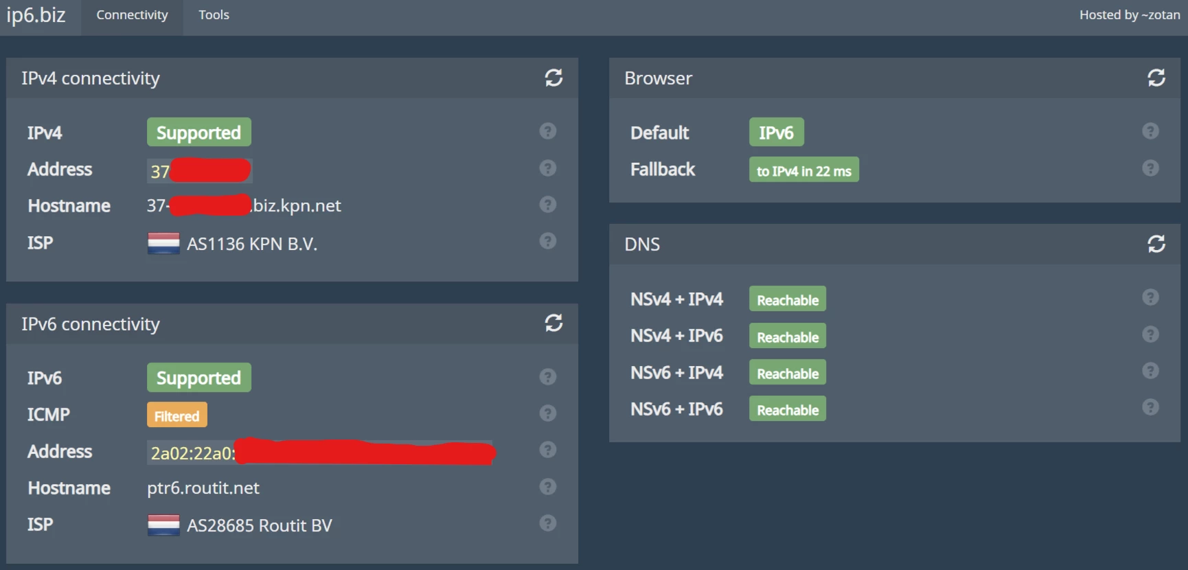

  • feb. 10, 2026 7:35 p.m. UTC

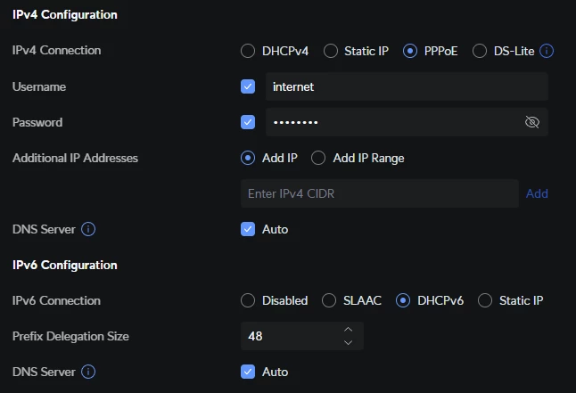

  • WAN: DHCPv6
  • LAN: statisch
