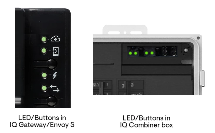

Hoe zien de statusledjes op de gateway eruit, allemaal groen?
Als er geen netwerk-/internetverbinding meer is dan zal je die opnieuw moeten verbinden: https://support.enphase.com/s/article/Uw-Envoy-S-of-IQ-Gateway-opnieuw-verbinden-via-een-Ethernet-verbinding
Of als hij via Wifi verbonden is dan kan je het via de app opnieuw instellen: https://support.enphase.com/s/article/de-gateway-opnieuw-verbinden-met-wifi-via-de-enphase-app
