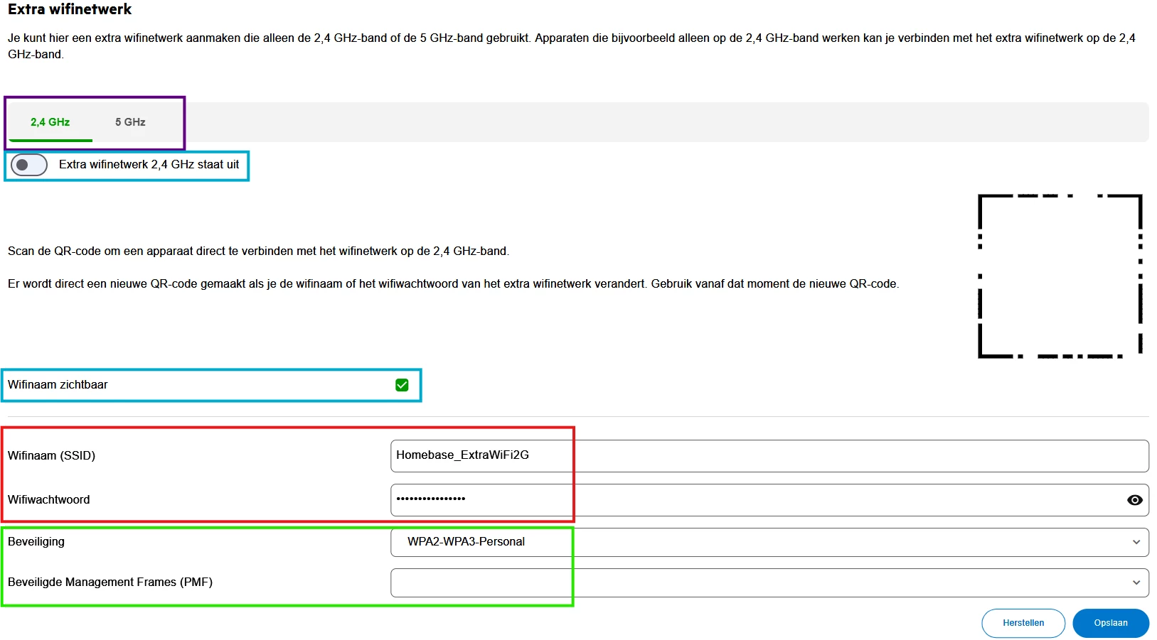

Met de box 12 netjes extra WiFi gemaakt voor 2,4 ghz, op b+g+n gezet. Geen extenders of andere zaken aangesloten! Zelfde WiFi netwerk van lamp en iPhone maar helaas geen verbinding te krijgen.

Krijg je dit scherm bij Extra Wifi?
Zo ja, dan heb je de nieuwe KPN firmware en daar staat standaard een hogere beveiliging ingesteld.
Als je in het groen omrande gedeelte de beveiliging op WPA2 zet werkt het dan wel?

Hoi ​@Rene Lotterman. Welkom op de community! Jammer dat het steeds niet lukt om verbinding te maken, ook al heb je de 2,4 GHz wifi apart ingesteld op je Box 12 en er geen extenders gebruikt. Soms helpt het om de lamp tijdens het koppelen heel dicht bij het modem te zetten. Ook is het goed om te controleren of je iPhone verbonden is met de 2,4 GHz wifi (en niet automatisch overschakelt naar de 5 GHz-band). Je kunt dit vaak testen door tijdelijk de 5 GHz-band even uit te zetten in de instellingen van de Box 12. Heb je al geprobeerd wat hierboven is voorgesteld?
