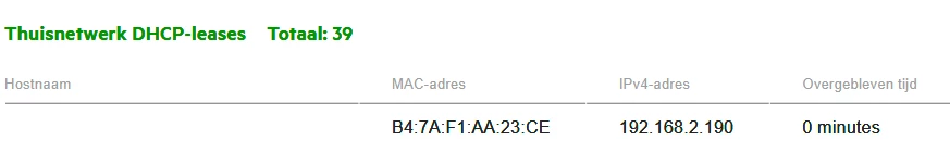

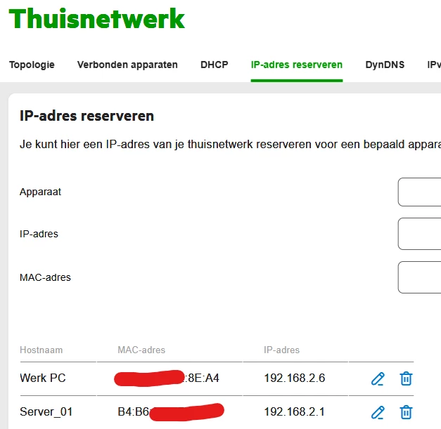

Hallo iedereen,
ik heb meerdere apparaten een DHCP lease gegeven, maar deze apparaten bestaan niet meer. Als ik nu het IP-adres wil hergebruiken krijg ik de melding “IP adress already reserved for other lease.” en kan ik alleen een ander IP-adres gebruiken. De reservering zie ik staan bij Thuisnetwerk → DHCP-server, maar kan deze niet verwijderen. Iemand een idee hoe ik de leases kan opheffen?

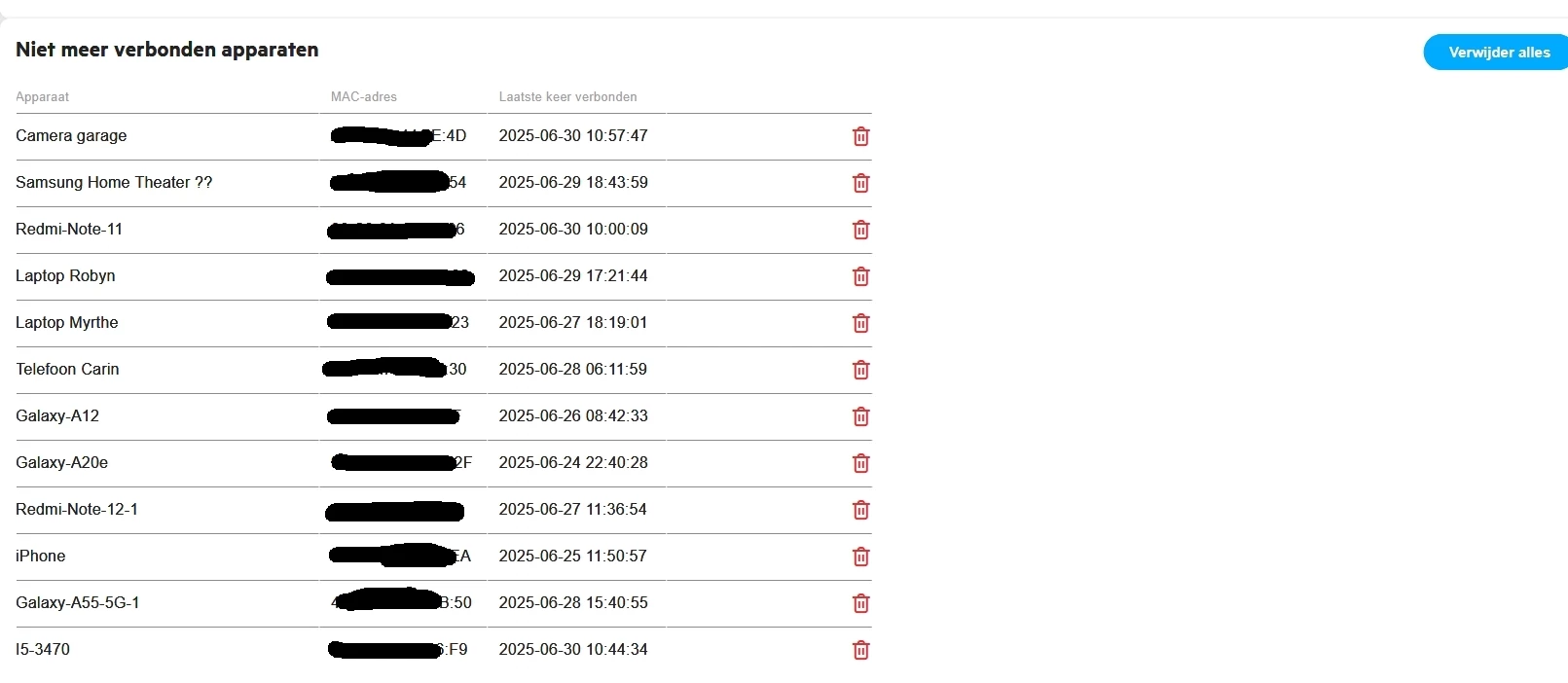

Zie je de apparaten nog staan in het tabblad verbonden apparaten
Daaronder zie je een lijstje met Niet meer verbonden apparaten.
Deze kun je afzonderlijk of in één keer wissen via de knop Verwijder alles.
Of heb je misschien de ip adressen vastgezet via de mac adressen ?
Deze kun je hier wissen:
Machines die niet verbonden zijn kan ik wissen, maar niet van de apparaten die niet meer bestaan. Dit waren virtuele machines die ik had gemaakt voor mijn testomgeving, maar nu kan ik ze dus niet meer verwijderen.
