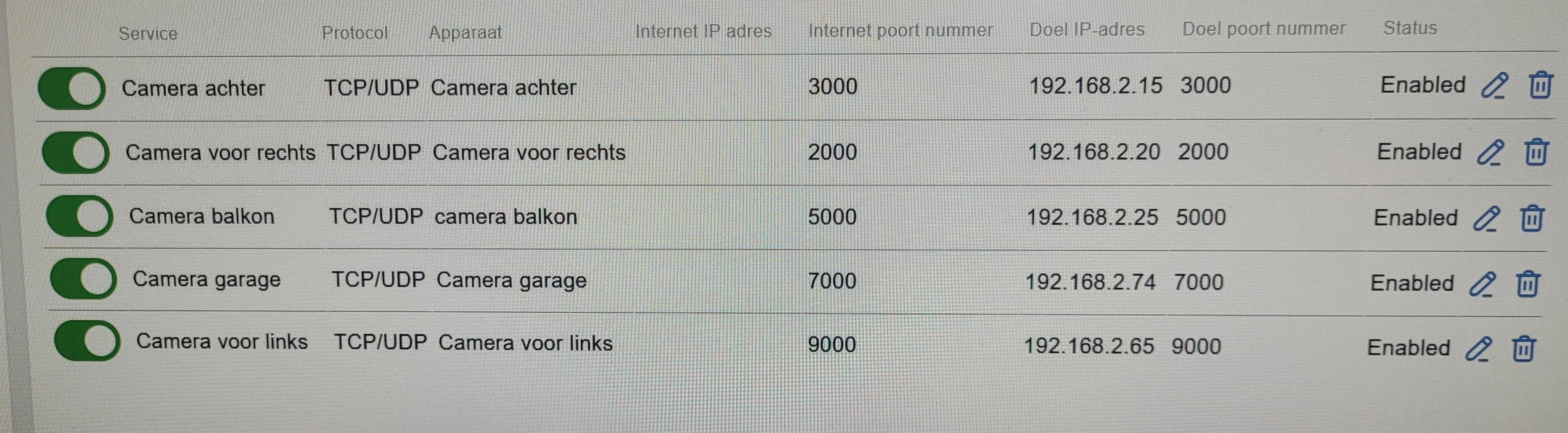

Hikvision camera te bereiken via Hik-Connect app op telefoon en ook op pc thuis via intern ip adres, maar niet extern via http://i.p.a.d.r.e.s:poort. Voorheen ging dat wel. Poort staat open via portforwarding en het ip adres is gereserveerd voor camera. Wat doe ik verkeerd.

Kun je een schermafdruk plaatsen van de poortforwarding?

Waarom zegt KPN gisteren dan van wel. Ze hebben geprobeerd in mijn modem te komen en dat lukte niet ? Hier schermafdruk

​@garlic Hoe hebben de camera's hun ip adressen gekregen? Via statisch ingesteld in de camera's of via DHCP reservering in KPN modem? Portforwardings in vele providers routers werken alleen voor apparaten, de ip adressen kregen via DHCP reservering
  • dec. 5, 2025 1:07 p.m. UTC
Vast IP adres in het modem.
  • dec. 5, 2025 2:00 p.m. UTC
Welk poortnummer gebruik je als je lokaal verbinding maakt met de camera's? Gewoon het standaard poortnummer?

Dat is juist vreemd in dit geval. Ik heb altijd de camera's op verschillende poorten gebruikt. Extern stond hij op 3000 en intern op 300. Intern te bereiken door 192.168.2.25:300 en extern http://IPadres:3000. Dat is in de setup van de camera (Hikvision) dus ook zo ingesteld. Dus dacht ik dat ik dat bij portforwarding na de firmwareupdate ook zo moest doen. Daardoor kreeg ik niets aan de praat. Toen ik per ongeluk beide poorten op 3000 zette bij de portforwarding, deed hij het ineens wel. Toen ik de andere camera's ook allemaal op 4000/4000 enz zette, deden die het ook. Het gekke is dat ik de camera nog steeds intern bereik door poort 300.
Dat klopt. Heb je gelijk in. Daarna werkte alles inderdaad goed, maar kortgeleden is er kennelijk weer iets gewijzigd, want wederom kan ik er niet in via externe inlog !

Ik heb geen idee hoe ik dat anders moet doen dan…. Ik heb portforwarding gedaan voor 5 camera's met uiteraard 5 verschillende poorten. Het lijkt mij dat dat niet anders kan. In de HikConnect app kan ik ze nu allemaal zien. Ook via interne inlog kan ik ze allemaal bekijken. Maar voorheen kon ik door ingeven http://ipadres:poort ook elders op een computer op mijn camera's kijken, als ik dus geen ivms of hikconnect app bij de hand heb. Dat werkt dus niet extern, maar ook niet meer op mijn eigen pc terwijl de poorten wel open staan. Het is geen groot probleem, maar ik snap het gewoon niet.
