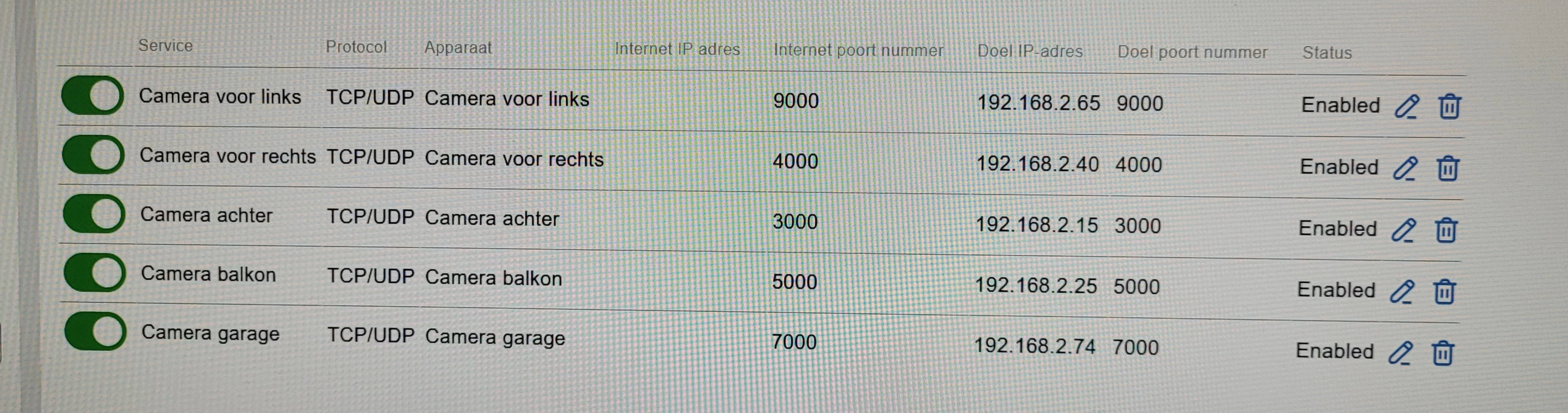

Nee,  ik ben er nog niet uit. Camera's zijn te bereiken op de Hikvision app en via locaal ip adres als ik thuis ben, maar nog steeds niet extern.....
Staan de cameras static of op dhcp. Maak voor alle cams dhcp reserveringen im de experiabox en hang daar dan de forwardingen aan vast werkt het dan wel
  • dec. 11, 2025 6:24 p.m. UTC
Als je een centrale unit hebt dan zet je vaak open van buiten naar het interne ip van de unit:
443 TCP
554 TCP/UDP
80 TCP
8000 TCP
8554 TCP/UDP
Wel herstarten Experiabox na het  aanmaken van de portforwards.
In jouw geval dan naar elke camera deze poorten, zorg wel dat de interne ipadressen van de camera's vast staan.
Alle cams heb ik een vast IP adres gegeven in de Exeriabox en portforwarding.

We kunnen dit draadje afsluiten. Het is na 1.5 dag achter het beeldscherm gelukt om met jullie tips en trucs portforwarding in te stellen. Met oa acitiveren/deactiveren/activeren is het gelukt. In het programma van Hiksvision staat aangegeven dat camera 1 bijvoorbeeld extern poort 3000 is en intern poort 300 heeft en bij portforwarding moeten beide op 3000 staan. De verschillende camera's (5) hebben 4000/400 en 5000/500 2000/200 en 7000/700, maar in portforwarding is dat beide met drie nullen.
Dat heb ik allemaal (weer) gedaan, maar dat geeft geen oplossing. KPN 0800-0402 gebeld, maar die kunnen niks voor me doen. Er is ook niets veranderd zeggen ze, behalve mogelijk nog meer beveiligingen, maar daar mogen ze niets verder over zeggen. Portforwarding staat naar mijn mening helemaal goed en ook na opnieuw opstarten en fabrieksreset en opnieuw portforwarding en alles instellen, ook geen oplossing.

Als je er voor open staat zou ik je kunnen helpen met een teamviewertje kunnen we samen even kijken waar het nou eigenlijk fout gaat.
zou je ook een screenshot kunnen maken van de portforwarding regels en de interface van de camera op welke poorten deze luistert 😀

​@garlic Staat toch vermeld, dat je de porten met een 0 minder moet instellen.
Dus b.v. Camera links - Internet poort = 9000 - Doel poort = 900

Waarom word er geen antwoord gegeven op de vraag welk poortnummer er gebruikt word als je de camera's lokaal benaderd?
