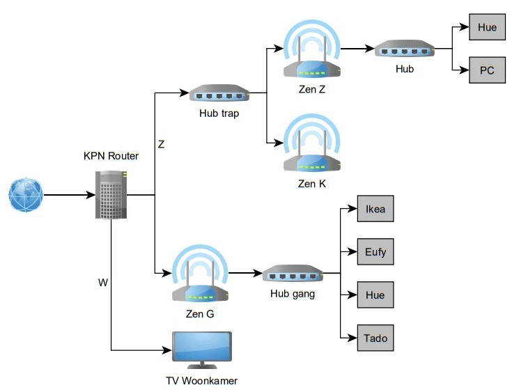

Recent heb ik de Asus Zenwifi’s XD4 plus besteld met 3 nodes, omdat twee experia wifi boxjes recent kapot zijn gegaan. Alleen, bij het installeren verliep niet alle vlekkeloos en daarom ben ik op zoek naar iemand die mij kan helpen. Hieronder de dingen die ik geprobeerd heb.
Experiabox >>>>> Zenwifi
Eerst probeerde ik de Zenwifi’s direct aan te sluiten op de experiabox V12. Hoewel het voor een korte duur werkte, is er snel al geen verbinding meer en krijg de Zenwifi router geen ontvangst meer. Ik heb experiabox opnieuw opgestart en de Zenwifi, maar niks helpt om de verbinding te herstellen. De Zenwifi staat in DHCP modus.
Glasvezel NT >>>>> Zenwifi
Als gevolg van deze mislukte installatie dacht ik 1 van de zenwifi’s aan te sluiten op de WAN kabel uit de NT en deze als router te gebruiken. Ik heb thuis TV en telefonie van KPN en weet niet hoe ik telefonie moet doorverbinden. Ik dacht de experiabox aan te sluiten aan de zenwifi router, maar zowel tv als telefonie werkt dan niet. De tv werkte heel kort, maar had niet de gids en alle kpn functies (wel alle zenders in beeld). Hiervoor gebruikte ik op de zenwifi de PPPoE modus.
Gezien mijn situatie denk ik dat het beter is mijn nieuwe Zenwifi kastjes te verbinden aan de experiabox en vanuit daar het mesh netwerk op te bouwen. Hoe kan ik dit werkend krijgen? Ik gebruik nu dus de DHCP modus op de zenwifi, maar de internetverbinding valt snel weg.

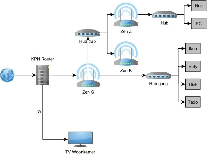

als aanvulling hierop.
alle Switches die je in gebruik hebt, achter je eerste Asus AP aansluiten en niet op de KPN router. we zien vaker dat als je de Backhaul van de verschillende Asus AP's via de KPN router laat lopen, dit niet goed gaat en dan het hele netwerk onderuit ligt.
dus vanuit de KPN router sluit je maar 2 kabels aan, 1 naar de tv en 1 naar de eerste Asus AP. vanuit je eerste Asus AP sluit je de rest van het netwerk aan.

​@Teun2356 Met telefonie & TV kan je niet zonder KPN modem. De eerste Zenwifi moet achter de KPN modem en voor de switch, de andere Zenwifi's achter de eerste Zenwifi of switch

Momenteel sluit ik elke keer 1 Asus aan zonder switch ertussen op de KPN router na installatie. De Zen G, zoals op de illustratie van ​@TDN. Verder zijn alle Asus nodes nog uitgeschakeld en niet verbonden. Ik zal als het later vandaag lukt proberen eerst nog een met de node te verbinden zonder dat hij aangesloten is aan de KPN router, om het dan vervolgens aan te sluiten aan de KPN router.
