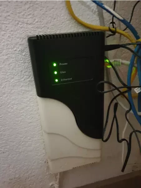

Even ter beeldvorming, voordat Odido langs kwam, zag onze aansluiting er ongeveer zo uit:
Bron:
Toen Odido hier kwam om de verbinding om te hangen, hebben ze het zwarte ONT van het FTU afgehaald, alle actieve elektronica eruit gevist en weggedaan, net zoals de bijbehorende adapter. Er is een dopje uitgehaald, waardoor het Genexis ONT eigenlijk een patch cover geworden is, van waaruit een glasvezelkabel in een Huawei ONT was gedrukt, wat weer aangesloten was aan een Zyxel T-56.
Wat voor soort oplossing zou KPN hier monteren normaal? Dit Genexis ONT gaat niet meer werken zonder interne hardware. Komt daar iets anders voor in de plaats?

​@BipedalBastard Op jouw foto is een Genexis P2110 voor AON glasvezel te zien, dus voor XGS-PON netwerk moet sowieso een nieuwe ONT. Bij aansluitdatum KS bellen en doorgeven dat je zelfs niet kan aansluiten, dan komt een KPN monteur met een nieuwe ONT en eventuele ombouw van de FTU.

Verklaart meteen waarom de Odido-monteur het ONT heeft leeggehaald. Het ONT van Odido, een Huawei OptiXstar HN8010Ts-20, is XGS-PON en niet AOP.
Ik weet wat mij te doen staat. Eerst maar eens het abonnement aanvragen en dan via de KPN Klantenservice een monteur vragen voor op z'n minst een nieuw ONT. Is hier een generiek telefoonnummer voor, of gaat dit via de chat?
Het eventuele direct aansluiten van m'n FRITZ!Box kan dan op een later punt nog wel, eerst maar eens de basis op orde krijgen.
