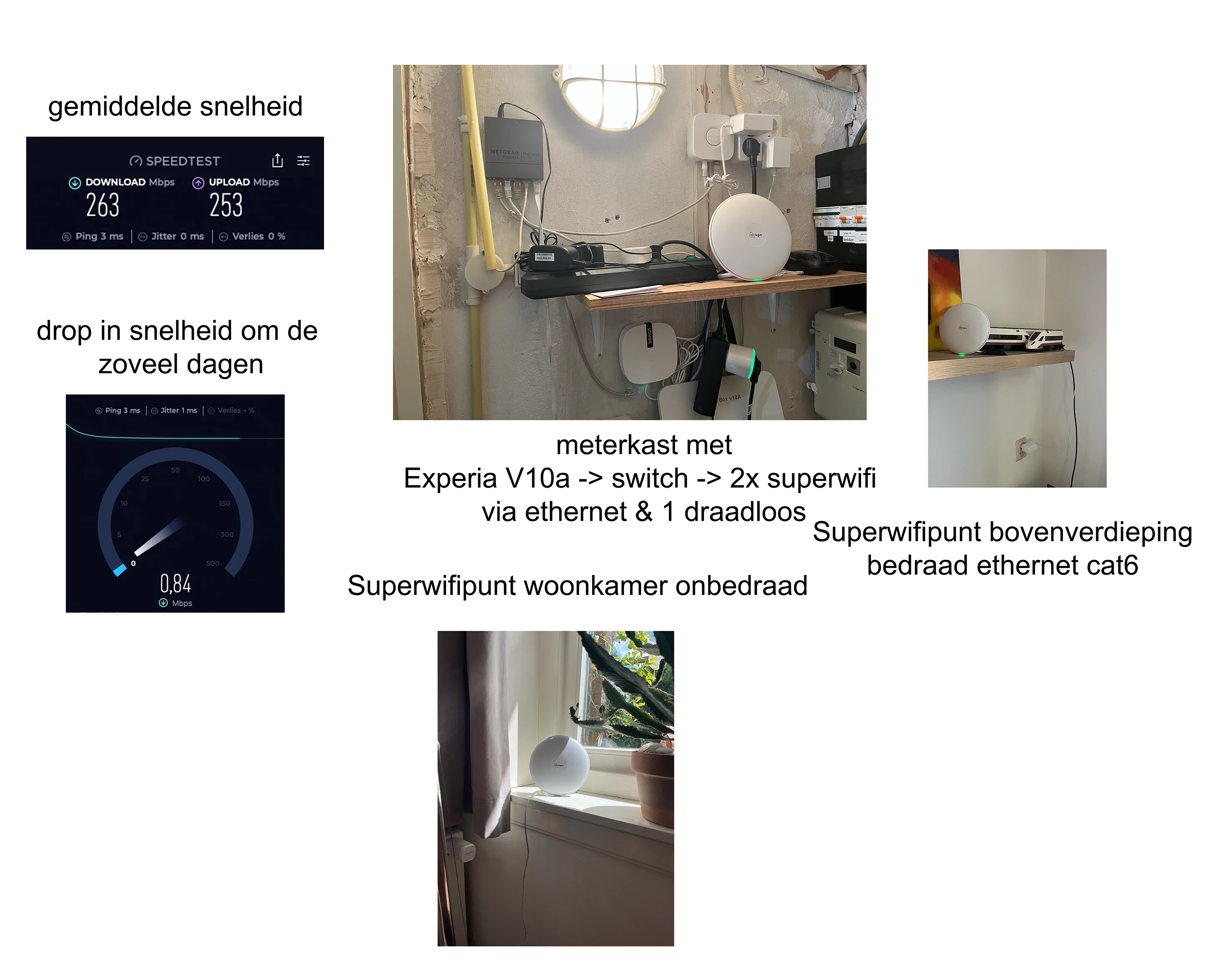

Beste KPN forum leden,
Ik heb thuis 1gbit internet over KPN glasvezel. Toch krijg ik, rondom het huis, maximaal 300 mbit internet over wifi. Daarnaast heb ik om de zoveel dagen dat mijn wifi vrijwel stil valt (0,5mbit).
Mijn glasvezel komt binnen en sluit aan op de Experia V10a. Deze verbind door naar een switch, die daarop doorverbind aan een super wifi punt. Dit super wifi punt neemt (als het goed is) de taak van het wifi uitzenden over. Deze linkt daarnaast ook via ethernet en wifi zelf met 2 andere punten (check bijlagen).
Ik heb lang gezocht naar verschillende oplossingen maar heb geen fix kunnen vinden. Ik dacht een tijdje dat het de temperatuur van de ongeventileerde ruimte die rond de 30C is kon zijn, maar bij nader inzien is dat niet persé warm.

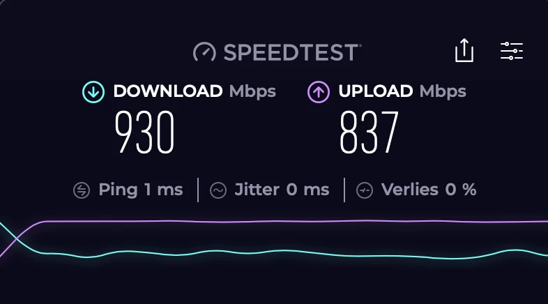

Beste Alexandra,
Dank voor de reactie! Ik heb via bedraad internet mijn snelheid getest, dit is 930 upload & 837 download. Daarnaast heb ik nog een keer naar mijn huidige spaghetti aan ethernet draden gekeken, en bleek de superwifi die in de meterkast staat al direct verbonden te zijn aan de Experia Box. Direct naast mijn Superwifi punt is mijn draadloze snelheid 424u/531d, slechts de helft van wat ik zou verwachten. Verderop in de werkkamer (met maar 1 glazen deur verwijderd & de deur van de meterkast van het Superwifi punt verwijderd) daalt die snelheid alweer naar 312u/425d.

waarom staat er nog een Superwifi punt 1.0, eigenlijk onnodig, vrijwel naast de experiabox V10A?
de V10A draait gewoon mee in het mesh systeem in combinatie met de Superwifi 1.0. nu heb je dus eigenlijk 2 wifi punten (V10A en de Superwifi 1.0) vrijwel boven op mekaar staan. dit komt de wifi sowieso niet ten goede.

Ik ben zelf niet de maker van deze brei aan internet systemen, daar heb ik mijn vader aan te danken. Comminiceert de superwifi niet met de andere draadloze superwifi en is deze daarom nodig? Volgends mij heeft mijn vader aan mij uitgelegd dat de Experia Box geen wifi uitzend, en deze taak aan het superwifi punt heeft overgedragen.
Voor de snelheid van de Superwifi1, als antwoord op Rowi, dit is naast het punt. Zodra ik een verdieping omhoog ga, waar nog een superwifi1 bedraad staat, valt deze snelheid naar de helft. Daarnaast hebben we ook nog redelijk frequent momenten dat de wifi vrijwel uitvalt (tot 0,5mbit u/d). Wat zou dit kunnen veroorzaken?

 Wat de installatie betreft bij de eerste introductie van de Superwifi moest de wifi van de v10 uit omdat deze niet mee deed in het mesh systeem daarom moest de eerste SW de Master bekabeld verbonden zijn met de v10 en hierop werd de wifi uitgeschakeld al is de wifi van de v10 uit is het onzinnig een accespunt op te sluiten in een meterkast dat belemmert de dekking.
Als die tweede SuperWifi bekabeld is zou je afhankelijk van de instellingen minimaal dezelfde bandbreedte moeten halen.
Uit intresse waar heb je die hogere bandbreedtes voor nodig? Mijn stelling blijft voor snel internet sluit ik een apparaat bekabeld aan hier is de wifi zo ingesteld dat de maximale bandbreedte niet boven de 100 Mb komt dat is genoeg voor ons gebruik.

Jij benoemt consequent de v10 in je vorige bericht ​@Rowi. .
​@Pepijn de Vries heeft echter de v10a.
De v10a zal mesh moeten hebben. Dan is een SuperWiFi er pal naast dubbelop.
De master SuperWiFi = v10a  staat dus in de meterkast. Twee slaves in huis. De afstand tussen master en slaves zal ook van invloed zijn op de (onderlinge) snelheid.
Met 300 Mbps zit je echt niet gek op zich. 4k streaming voor Netflix en Disney is bijvoorbeeld 15 Mbps. Dan houd je nog zóveel over voor andere apparaten.
