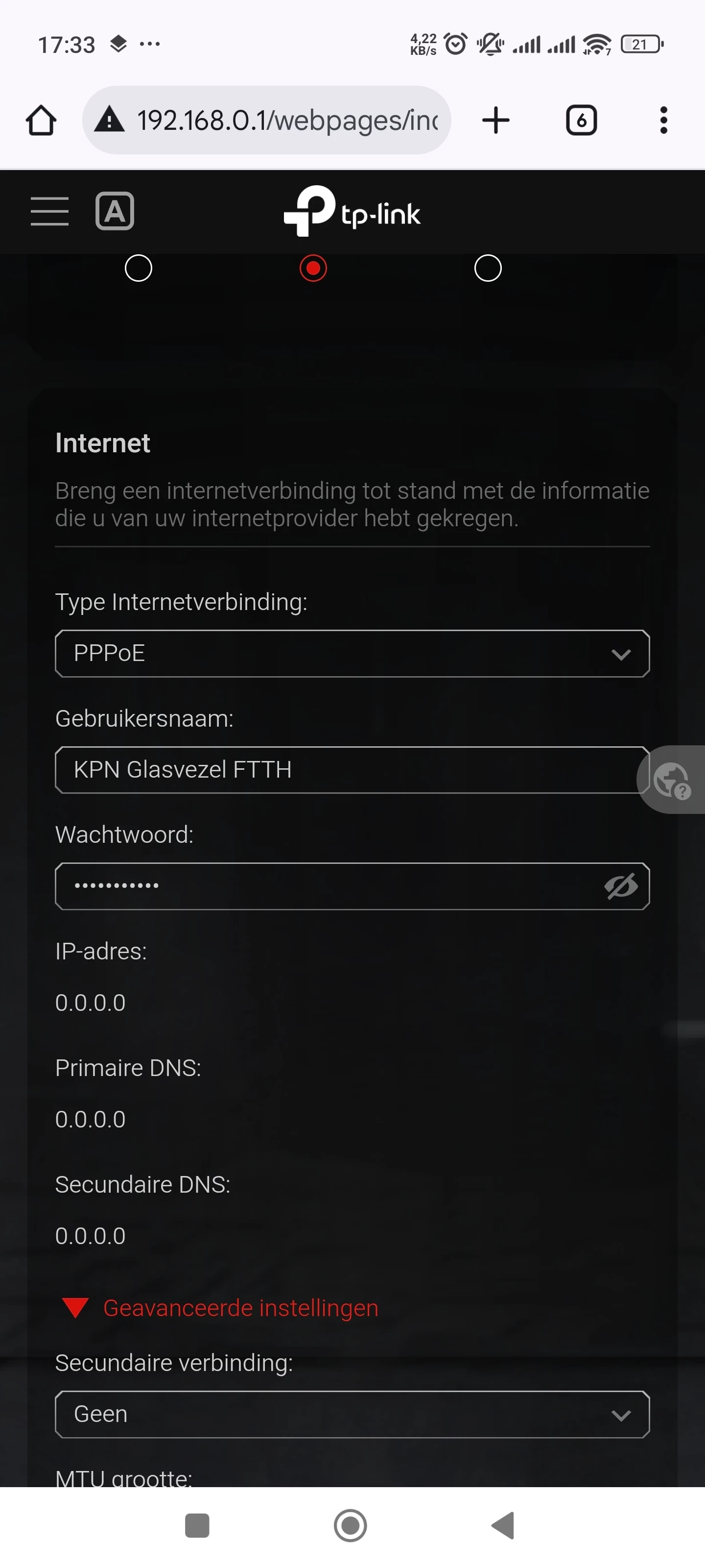

Het is geactiveerd maar heb grote problemen ik kan niet oplossen telkens valt mij ip adres weg en dan weer terug naar onder 2. 3 seconden heeft iemand ervaring mee

Is de gebruikersnaam het zelfde als password. Deze moeten gelijk aan elkaar zijn. kpn/kpn is al voldoende

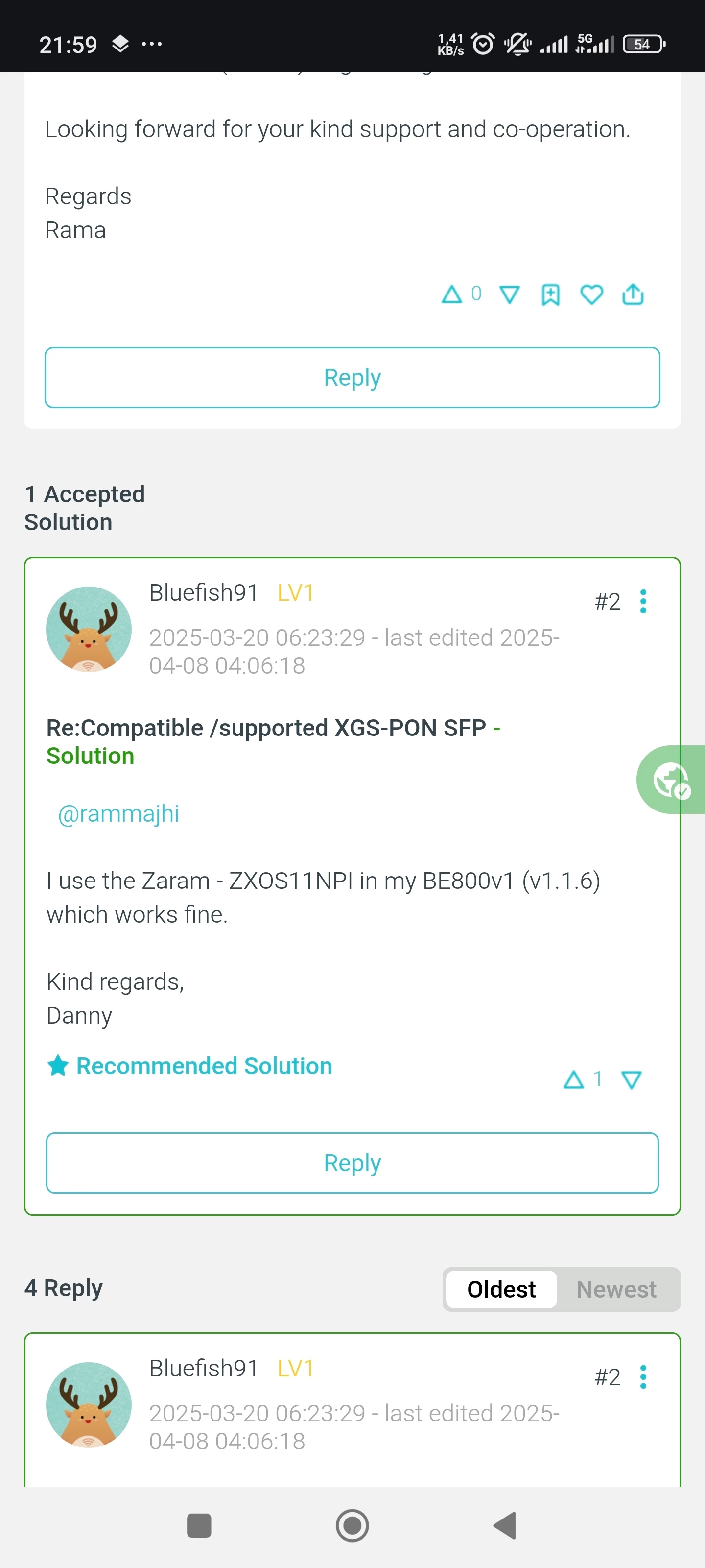

Het kan ook een driver issue zijn. Weet je zeker dat tplink overweg kan met deze sfp
  • jul. 31, 2025 8:00 p.m. UTC
Ja had op tp-link forum gezien

Zit er geen logging in de tplink dat je daar misschien iets uit kan halen waarom de sessie niet actief blijft. Ik zag op meerdere forums dat het wel moet werken met de ZXOS11NPI

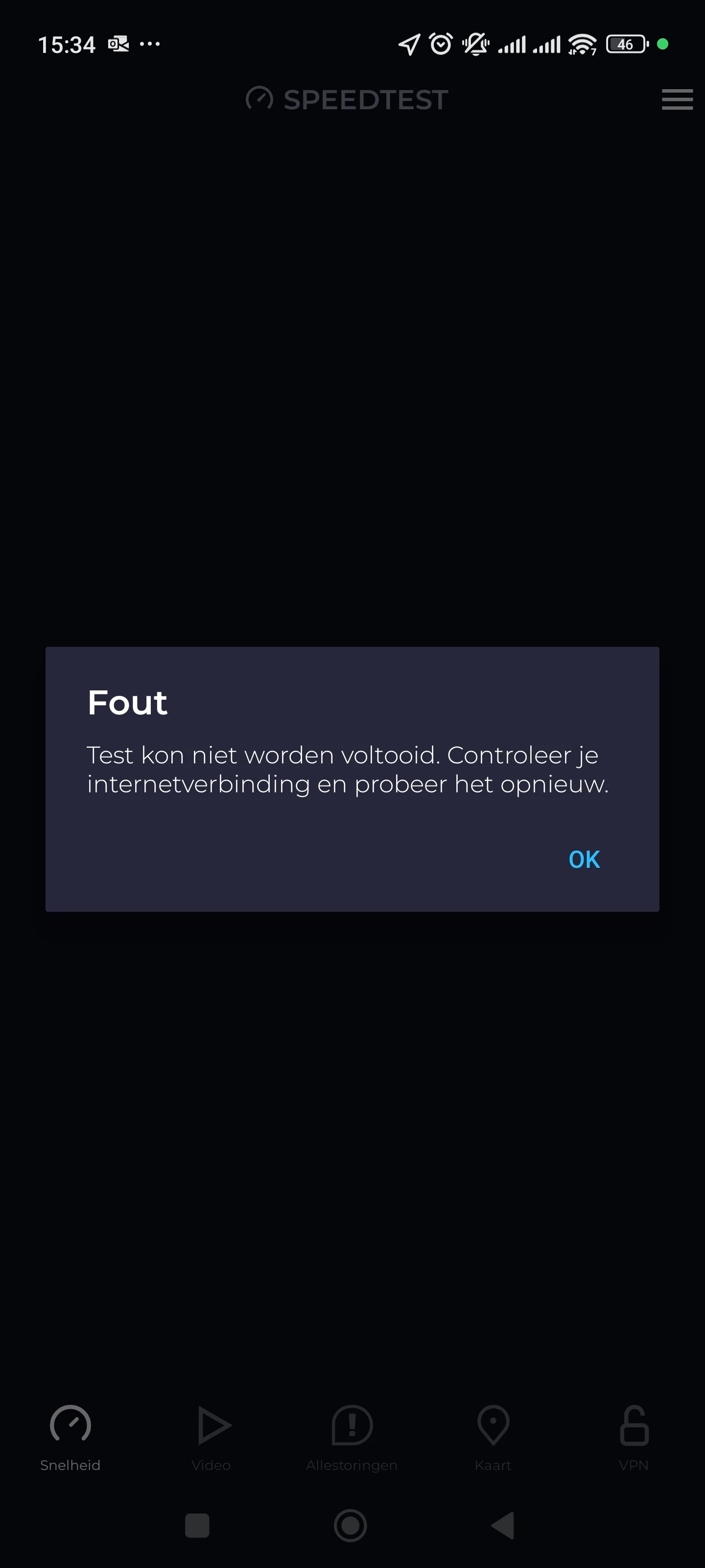

Hoi Eddy75 weet je ook waarom telkens onder 3 schonden ip adres weg valt en weer terug ik kan ook niet internetten zit op me 5g thuis internetten is niet te doen

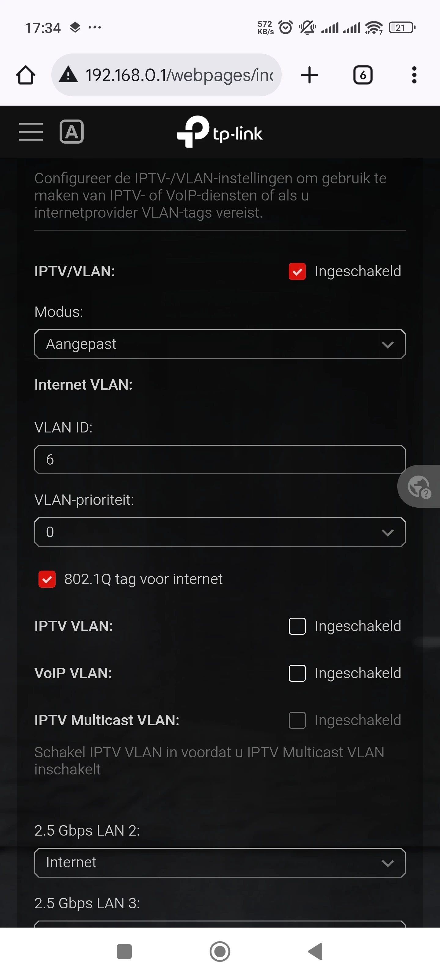

Ik zie plaatjes. Maar waar heb je het vlan id ingesteld?

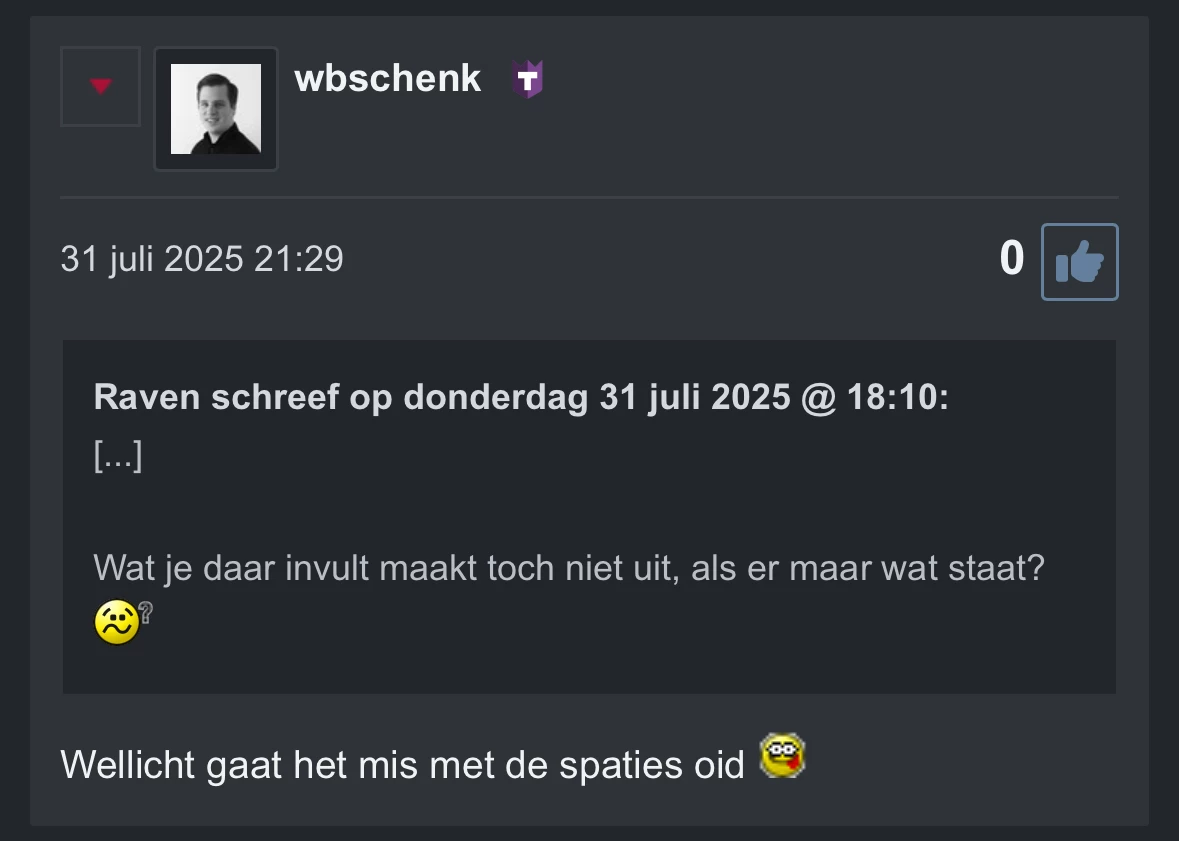

En ik zie dat je username en password allerlei spaties hebben..   dit is niet de bedoeling.
Gewoon username internet passwoord internet gebruiken.

Heb veranderd username KPN password KPN . Zo goed
  • jul. 31, 2025 8:52 p.m. UTC

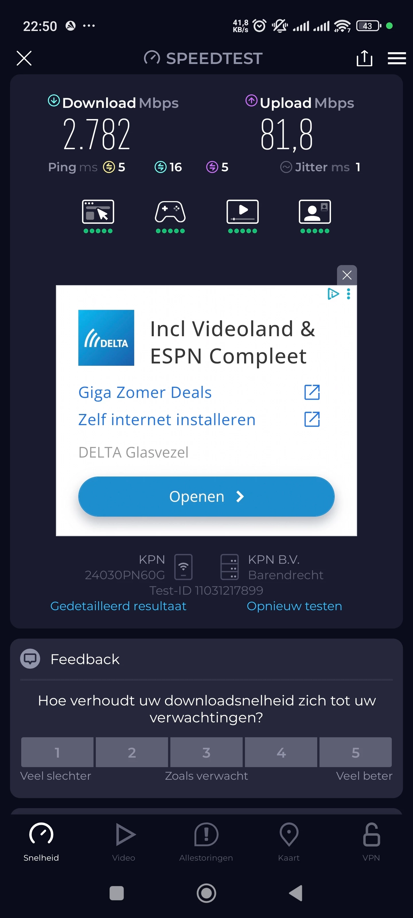

Nu valt ip adres even niet nu hopen dat je zo blijft heb speedtest gedaan down is goed maar ip behoorlijk laag ik zag op tweakers dat mensen upload laag was hoe komt dat eigenlijk

  • jul. 31, 2025 8:58 p.m. UTC
Verbinding is tot nu toe stabiel Thnx iedereen die geholpen hebben alleen nog die upload 😁 dan ben klaar met 100 glasvezel
