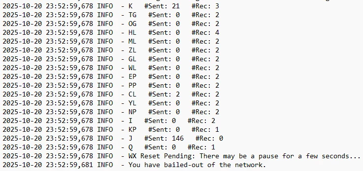

  • okt. 21, 2025 10:18 a.m. UTC
​@TDN
Ik heb hier ook nog een stukje uit de log file. Ik weet niet of het heel behulpzaam gaat zijn, maar gisteravond had ik een paar seconden connectie:
Met kort daarna dit:
De bail-out is altijd handmatig, anders blijft hij eeuwig doorzoeken.
