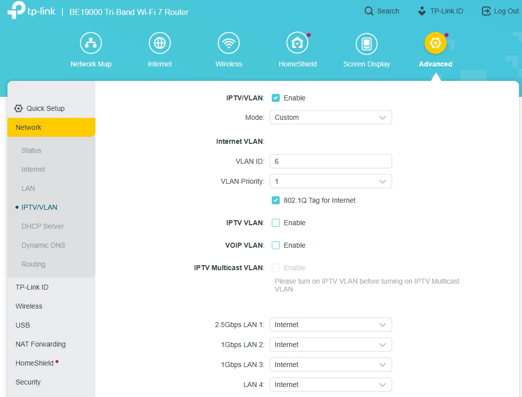

Beste antwoord door TDN
Zonder TV abonnement van KPN is eenvoudig, ga naar advanced en bij Internet stel een PPPoE verbinding met willekeurige user/wachtwoord en automatisch IP/DNS. Bij VLAN/IPTV stel alleen voor Internet VLANID=6. IPTV en VoIP moeten uit staan. Je kan nog steeds TV kijken, maar niet met multicast instelling.

Bedankt voor de snelle reactie, dit zijn de benoemde stappen in beeld:

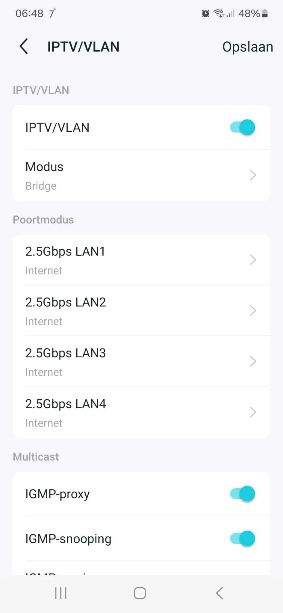

  • mei 9, 2025 5:02 a.m. UTC
  • mei 9, 2025 5:04 a.m. UTC
Ik heb geen TV of telefoon vanuit KPN. De laatst benoemde stap over IPTV en VoIp zie ik niet of is dit zo al kloppend?
  • mei 9, 2025 5:29 a.m. UTC
​@MB82 Niet met de App maar op Admin portaal van de router

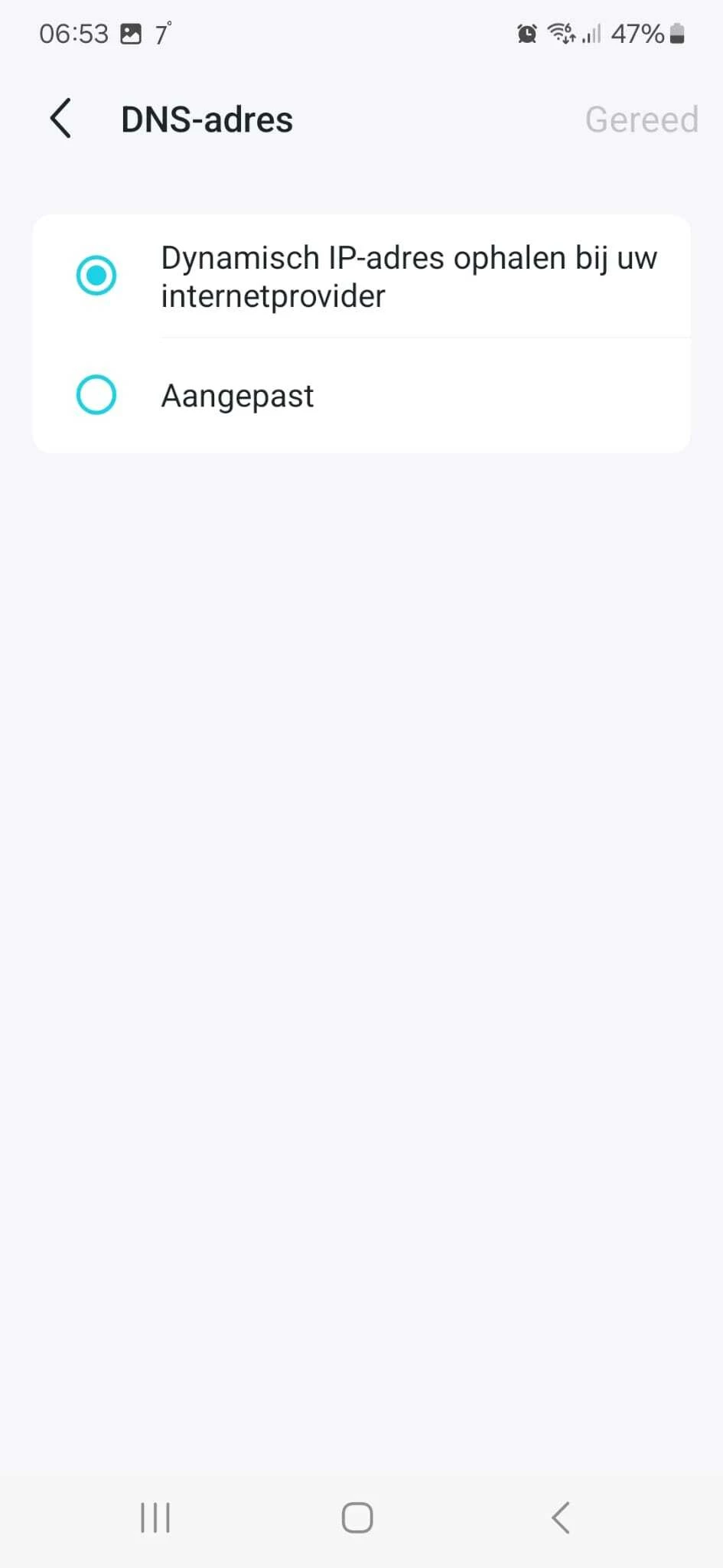

http://tplinkwifi.net of http://192.168.0.1
Als http://tplinkwifi.net niet werkt, dan hebt je de DNS server van jouw telefoon niet op automatisch (TP-Link router) laten staan. De router kan ook het ip adres 192.168.1.1 hebben. Als je bij het wifi netwerk op informatie klikt, kan je het ip adres van de telefoon zien en eventueel ook het ip adres van de gateway (deze is de tp-link router). Als b.v. jouw telefoon heeft het ip adres 192.168.3.xxx dan is standaard het ip adres van de gateway 192.168.3.1.

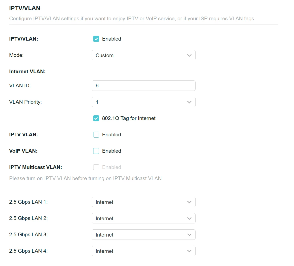

Met de Archer achter Box12 moet je op internet tab geen PPPoE maar DHCP kiezen en op IPTV/VLAN allemaal deactiveren behalve multicast routing.
Zonder Box12 is PPPoE verbinding met VLAN=6 vereist voor internet

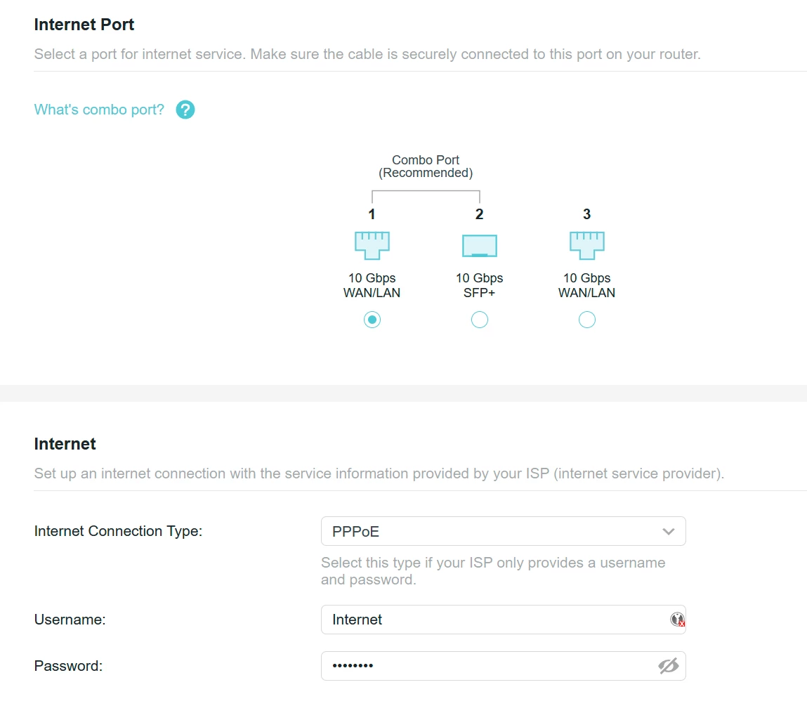

Met een lange kabel naar mijn PC gekomen (wie wat bewaart...), dan kom ik idd in de router.
Instellingen daar gewijzigd naar advies:
  • mei 9, 2025 9:14 a.m. UTC
Omgestekkerd naar direct op de glasvezel en door naar de switch.
Toen was de verbinding weg, daarna bij internet tab deze op PPPoE gezet:
  • mei 9, 2025 9:15 a.m. UTC
Nu lijkt het te werken….
Is dit alles denken jullie?

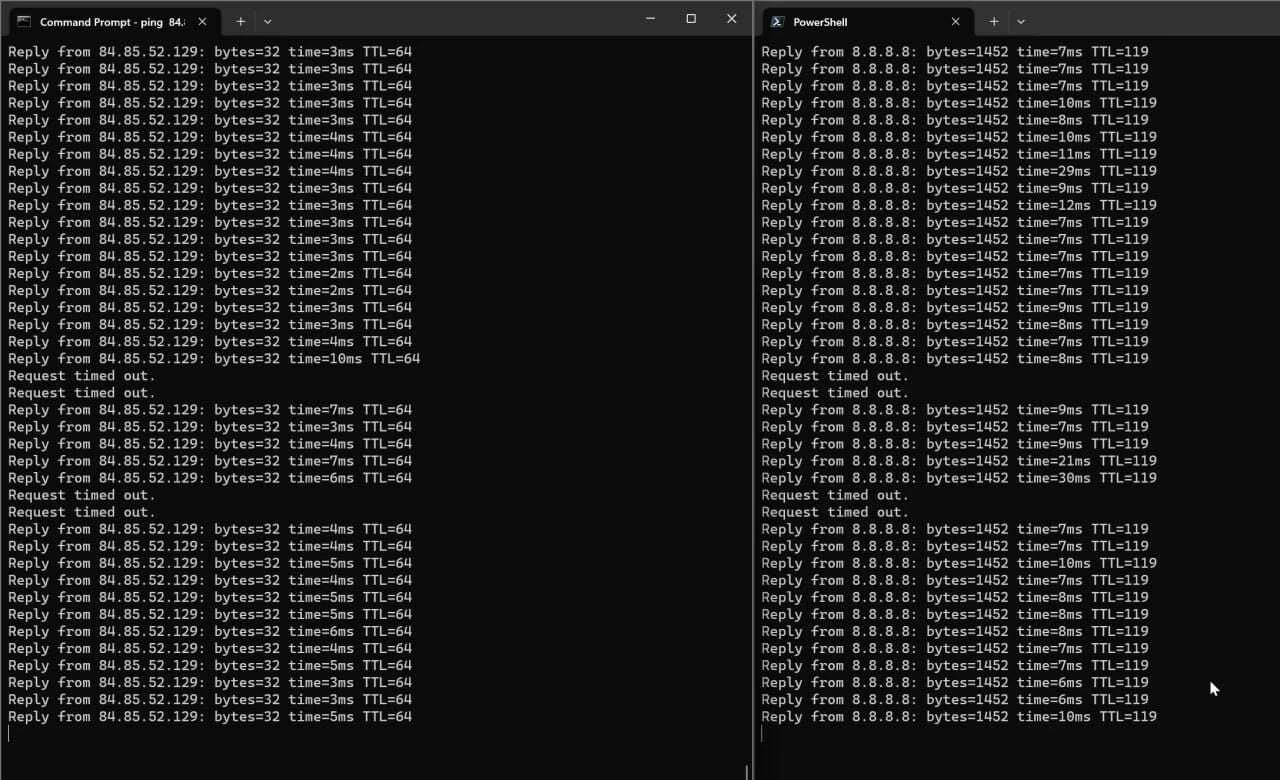

  • mei 17, 2025 4:21 a.m. UTC
Goedemorgen, ik heb wat internet problemen op de WAN lijn, deze wordt steeds onderbroken.
Op de LAN gebeurt dit niet. Iemand een idee waar dit hem in kan zitten?

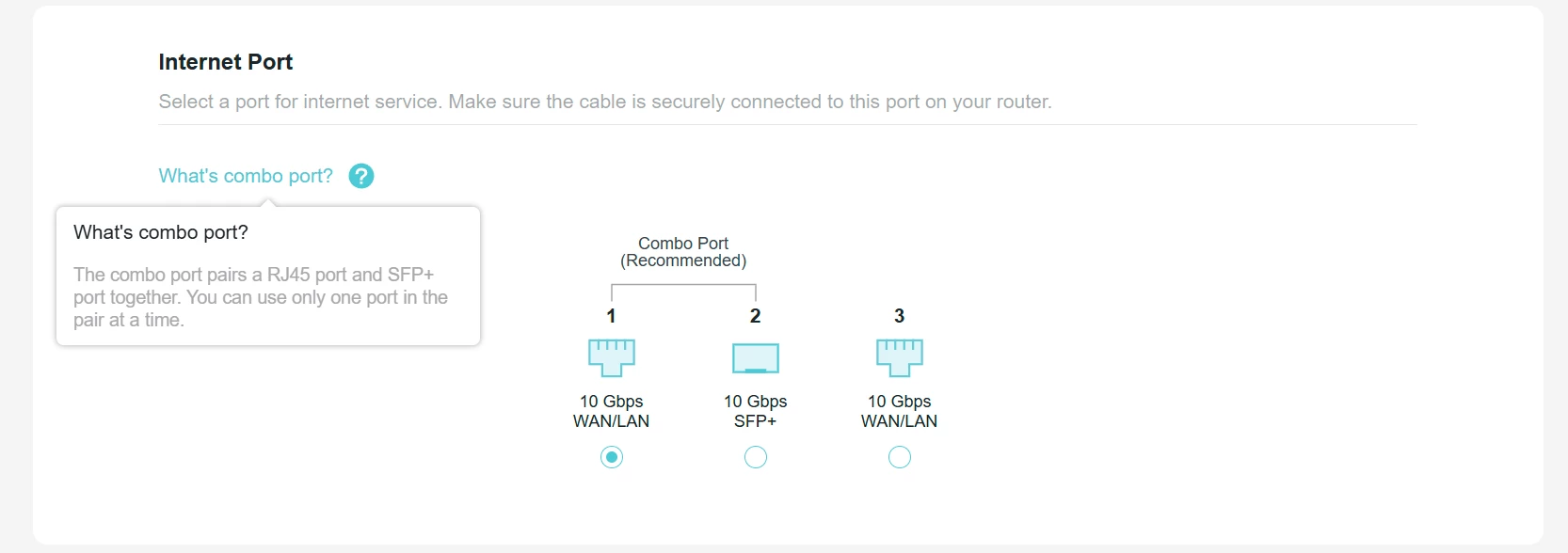

  • mei 17, 2025 5:09 a.m. UTC
​@MB82 Probeer de andere LAN port als WAN te assigneren.
  • mei 17, 2025 5:23 a.m. UTC
Als in deze en dan stekkers omzetten?
  • mei 17, 2025 5:27 a.m. UTC

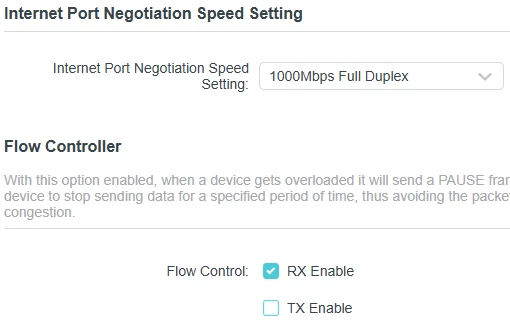

Ja, ik heb meerdere verhalen gelezen dat het droppen van de WAN-internet aan de slechte kwaliteit van de kabel of slechte contacten met de LAN/WAN-port ligt.
Als het niet zou helpen, zet de internet snelheid vast op 1Gbs en verander de Flow Control
