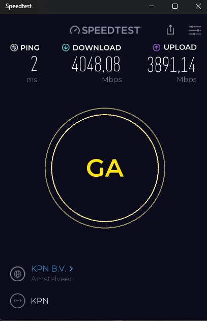

De UCG Fiber kan met gemak 4 Gigabit aan, ik heb hem hier draaien direct op het ONT.
Twee maanden lang 4 Gigabit getest. Maar inderdaad, met de UCG Max ga je dat niet halen!

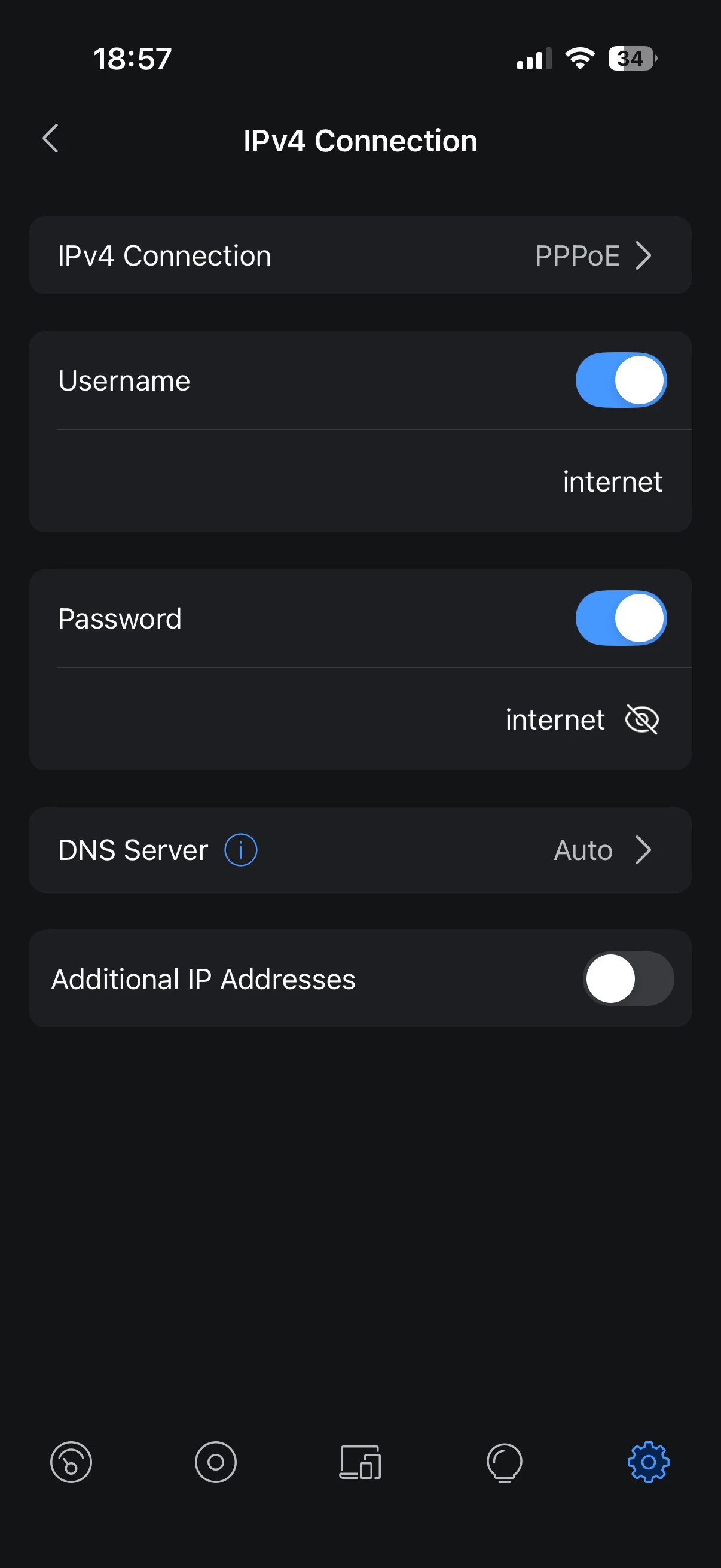

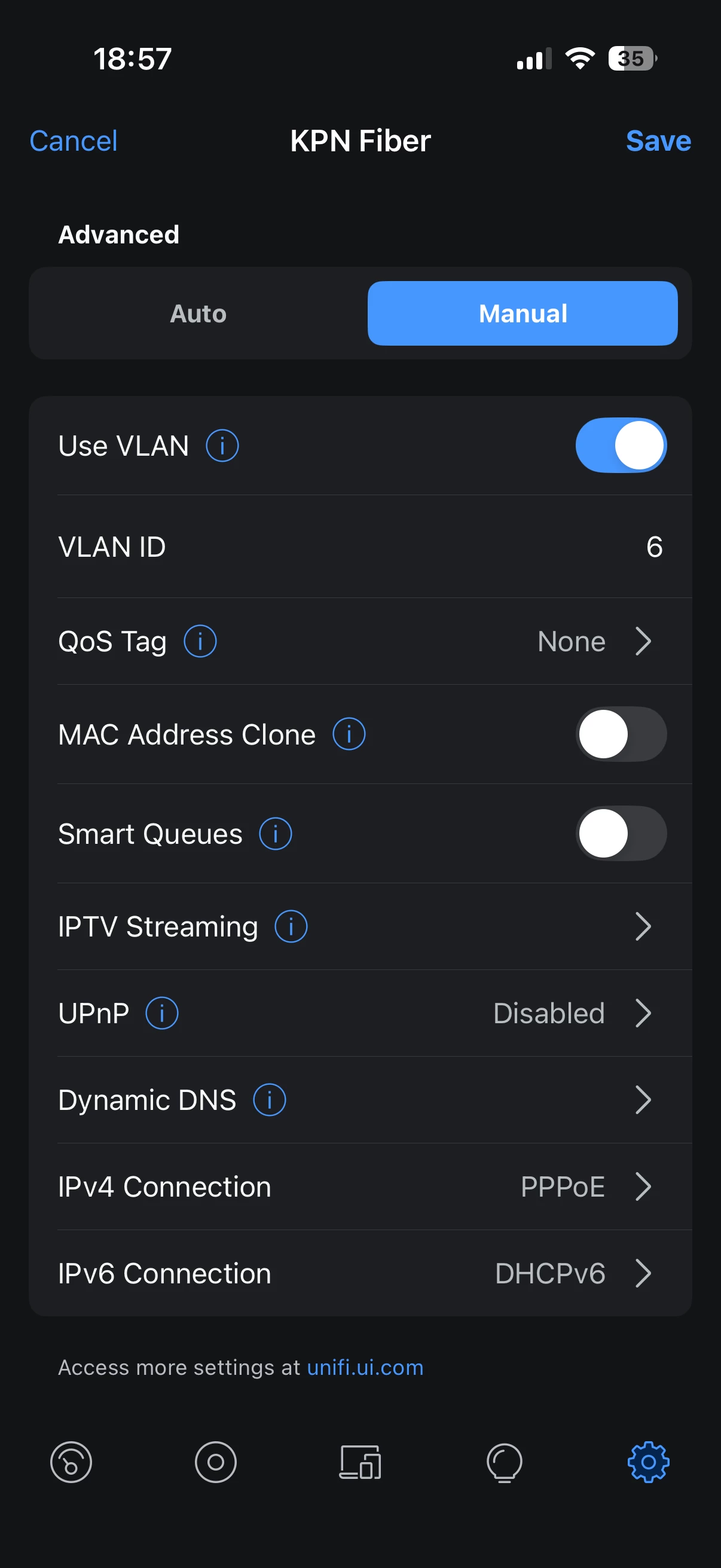

Kan je uitleggen hoe je hem direct aangesloten hebt op de ONT.
Gewoon met een kan kabel op de WAN aansluiting.
Heb even geen pc voor me, hier screenshot via de app.
