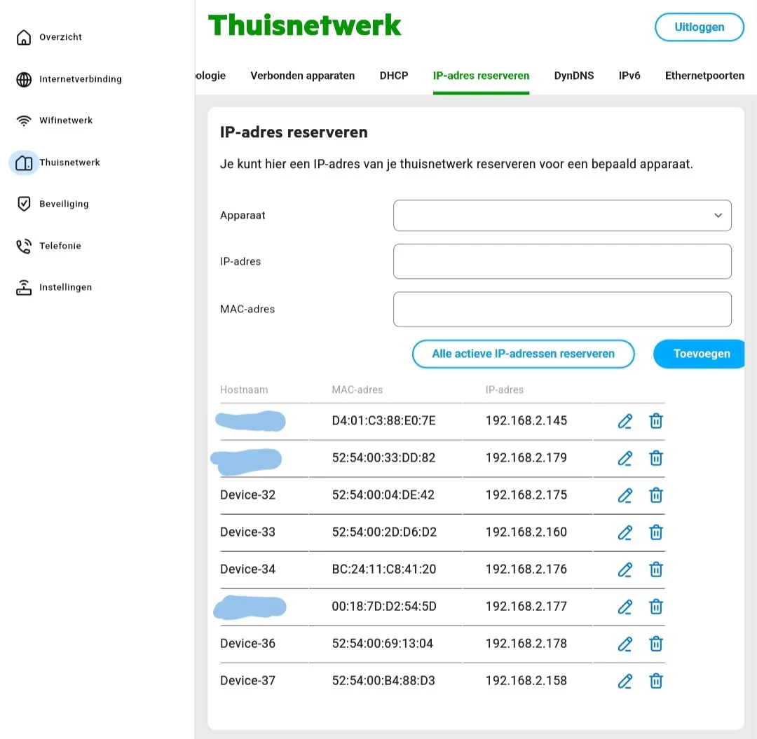

Bij de Experiabox v10 met nieuwe firmware is het opgelost volgens mij.
Hier staan alle reserveringen. Ook van apparaten die uit staan.
  • August 26, 2025
Ik heb devices zonder naam, ik vermoed na een restart van de KPN Box, die komen dan niet in die lijst voor omdat ze niet in het netwerk zaten toen de KPN Box opnieuw opstartte.
