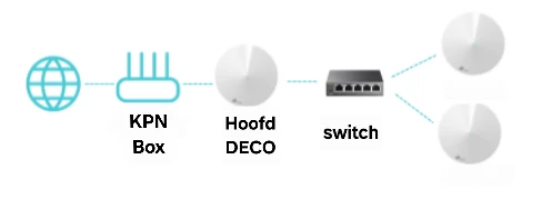

Als je de Deco in router mode wilt gebruiken, dan moeten de andere Deco's achter de hoofd Deco aangesloten wirden. Die mogen dan niet verbonden worden met de KPN Box.
Dank je Marlon92, dat is waar ik naar zocht. Dit is hoe ik het nu heb ingesteld en zie de hoofd deco verbonden met mijn 2 satelliet deco’s. Volgens mij moet ik nu mijn TV kastjes wel bekabeld aan de KPN Box verbinden toch?
En waar plaats ik mijn HUE bridge? Ik neem ook aan de switch? Alles moet achter de hoofd deco hangen, behalve de TV en de telefoon, toch?

@PeterHallowsEve
je sluit eigenlijk maar 3 dingen aan op de Box14. de TV+ ontvanger(s), de vaste telefoon en je hoofd deco unit. dus ook de wifi uitzetten als je de deco set gaat gebruiken.
al het andere, overige randapparatuur, overige deco unit's enz sluit je aan achter je hoofd deco. gastwifi kun je ook op de deco aanmaken indien nodig.

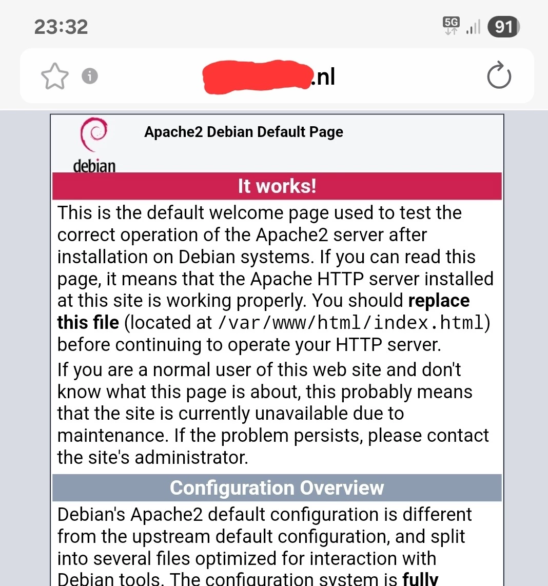

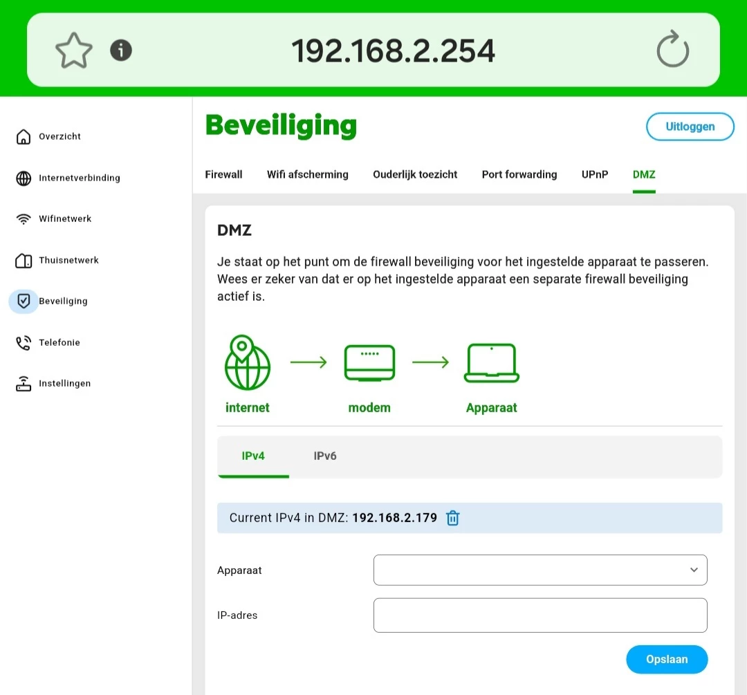

Als jij schermafbeeldingen wilt, dan kan dat. Tweede router in DMZ op 192.168.2.179:

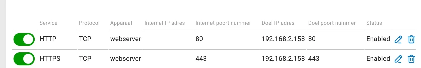

Poortforwardings naar webserver op 192.168.2.158:
Op de mobiel op 5G mijn eigen domeinnaam die naar WAN ip verwijst:
De webserver dus.

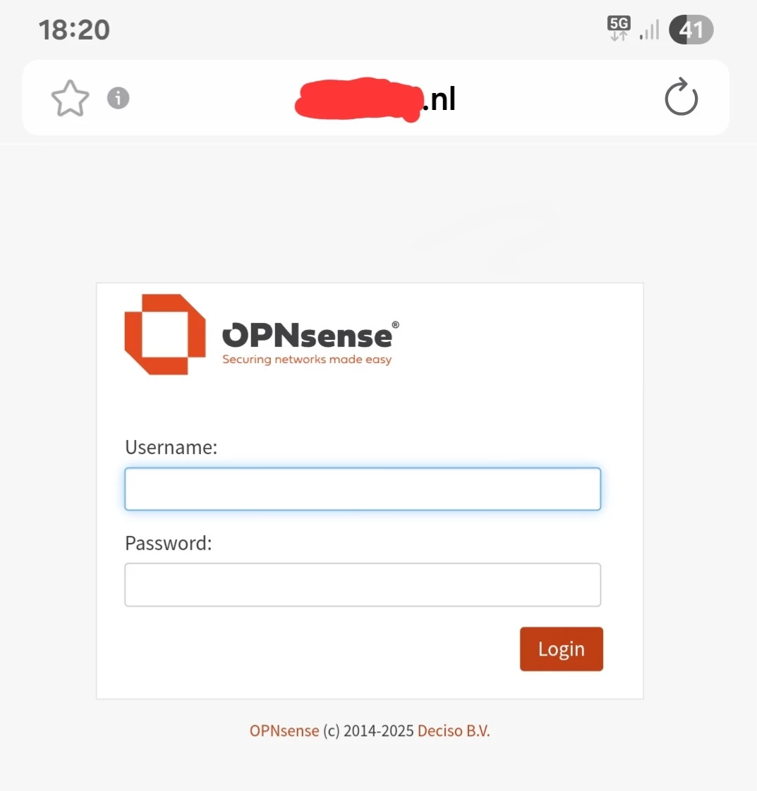

Als ik dan tijdelijk even de poortforwardings op disabled zet krijg ik:
De webinterface van de tweede router.
Poortforwardings weer inschakelen en ik heb meteen de webserver weer.
