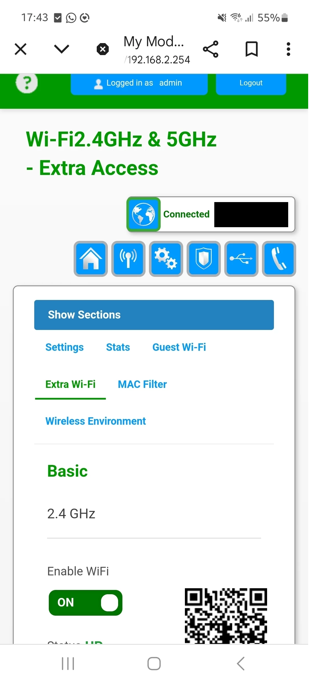

Ik kan mijn elektrische kachel van Beha niet verbinden met de wifi. Dit moet volgens de fabrikant op 2,4 GHz. Hiervoor heb ik een extra wifipunt aangemaakt op de Experiabox 12 en daar alleen 2,4 aangezet. Toch kan ik de kachel niet vinden. Hieronder nog wat extra instellingen die van belang zijn.
Iemand een idee waarom het niet lukt?

Ik heb kanaal 1, 6 en 11 geprobeerd, zonder resultaat. Ik gebruik de Extra WiFi. Gelden de aanpassingen die ik doe in Settings ook voor deze extra wifi? Bij de sectie Extra WiFi kan ik geen aanpassingen doen aan kanalen.

Beste ​@Valleyape de kanalen en kanaalbreedtes kun je instellen in de hoofdwifi en geldt dan ook voor de extra wifi.

Staat 5 Ghz uit bij Extra WiFi? Kun je met je telefoon verbinding maken met het 2,4 Ghz Extra WiFi netwerk?

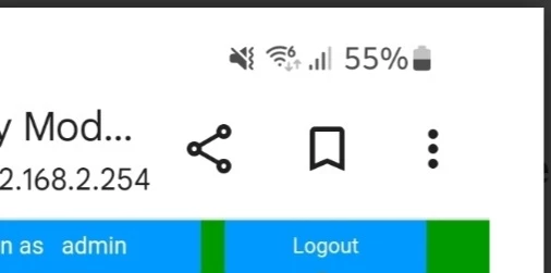

Hoe kan het dan dat er een 6je in het WiFi icoontje staat?
Dat moet daar niet staan. Want dat kan nooit een normaal 2,4 Ghz netwerk zijn.

  • jan. 17, 2025 5:46 p.m. UTC
Zet op de 2,4GHz ook 802.11ax eens terug naar 802.11b/g/n.
Dat zal waarschijnlijk nodig zijn om dat 6je weg te krijgen. Maar het is wel belachelijk dat da nodig is.
WiFi 6 op het hoofdnetwerk uitschakelen om bij het Extra WiFi netwerk een echt "schoon" 2,4 Ghz netwerk te krijgen.
Dat zou niet nodig moeten zijn.
  • jan. 18, 2025 8:54 p.m. UTC
Dit heeft geholpen. Eindelijk verbinding. Bedankt voor de hulp!
