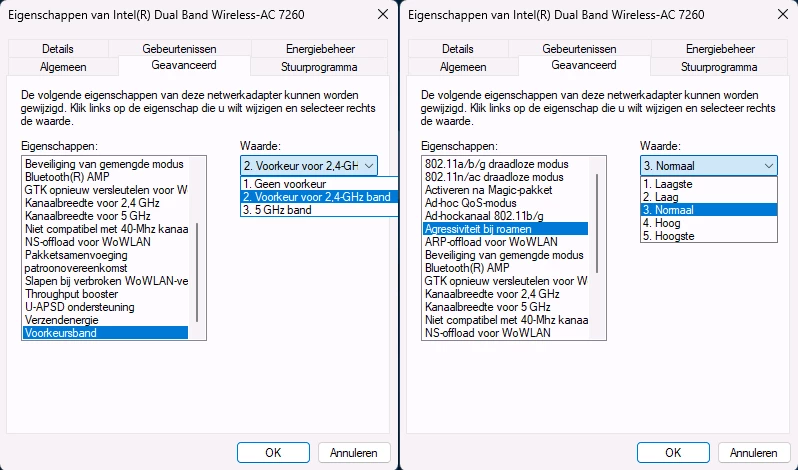

  • apr 28, 2026 12:16 p.m. UTC
Het zou een goede oplossing zijn als ik mijn laptop kan forceren alleen op 2,4 GHZ te werken maar hoe doe ik dat?
Kijk bij je Wifi adapter eigenschappen of er opties aanwezig zijn.
Dit is afhankelijk van fabrikant/driver.
Bijvoorbeeld:
Eenvoudiger zou natuurlijk zijn als je 5GHz gewoon even uit kon zetten en/of tijdelijk een andere naam geven.
Maar dat kan dus allemaal niet (meer).
Extra SSID's is alleen maar lastig zou ook niet nodig hoeven zijn bij 2,4GHz only apparaten.
