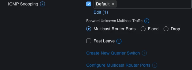

Recentelijk heb ik een paar Unifi access points aangesloten in mijn netwerk. Het KPN modem/router functioneert gewoon zoals gewoonlijk (DHCP server) alleen ik heb de WiFi antennes uitgeschakeld omdat ik het WiFi netwerk graag over de Unifi devices heb. Tussen de Unify devices en het modem zit een switch die IGMP snooping ondersteunt. Nou kwam ik er redelijk snel achter dat TV kijken (receiver zit op de WiFi) niet werkt via mijn nieuwe access points ivm IGMP snooping. In principe is de hardware er om ervoor te zorgen dat dit wel gaat werken, echter, ik twijfel hoe ik dit juist moet instellen.
Ik zit namelijk met het volgende:
Instellingen voor IGMP snooping in de Unifi Controller
Welke setting kies ik? De Multicast? Flood? Drop?
Mijn switch is een unmanaged TP-link switch.
Gezien mijn gebrek aan kennis op dit gebied kon ik niet helemaal wijs worden welke instellingen te kiezen.
Ik hoop dat iemand een inzicht kan geven. Bij voorbaat dank.

Samenvattend; bijna alles staat goed. Ik ben echter nog steeds benieuwd naar welke setting te selecteren (zoals te zien in de screenshot van mijn originele post). Ik kan me namelijk voorstellen dat mogelijk meerdere opties wel zouden kunnen werken, maar ik vraag me af wat ze doen. Ik zie bijvoorbeeld de optie ‘flood’, maar dat klinkt niet heel efficient. Kan dit juiste negatieve effecten hebben op de rest van het netwerk bijvoorbeeld? Welke setting zouden jullie kiezen? Is er iemand met Ubiquiti hardware die dit ook heeft in moeten stellen?

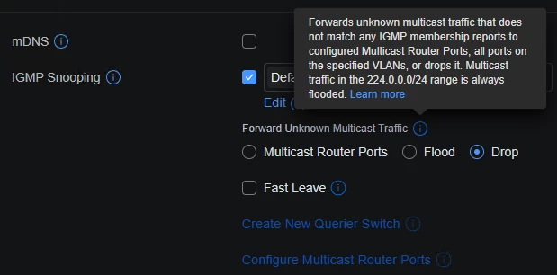

Het gaat om onbekend Multicast verkeer, de juiste optie is Drop.

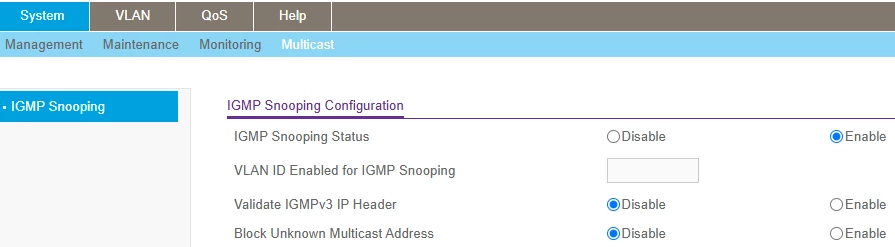

Nee, Flood is waarschijnlijker. Als de TV ontvanger nog niet als lid een multicast groep aangemeld is, zijn alle inkomende multicast verkeer onbekend. Bovendien kan het blokkeren van onbekende multicast resulteren, dat andere systemen, de ook multicast gebruikt, niet meer werkt.
Een voorbeeld is Netgear switch, als je dit doet, werkt IPv6 niet meer.

  • jun 6, 2025 11:18 a.m. UTC
Bij Unifi houdt de optie Drop in dat het alleen om Multicast verkeer gaat wat buiten de 224.0.0.0/24 range valt, alles in de 224.0.0.0/24 range wordt wel als Flood doorgelaten.
De juiste optie lijkt mij dan nog steeds Drop, dat staat trouwens ook als default ingesteld als je IGMP Snooping aanzet.
