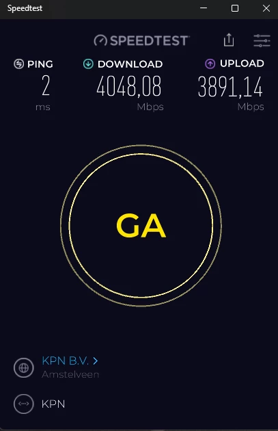

Ben vorige week net aangesloten, het een 4G fiber (met Nokia) en gebruik de UCG Fiber op de 10G RJ45 aansluiting. Met de interne snelheid test haal ik max 2.95 Gbps en 3.17 Gbps up?. Gebruik laatste FW (9.0.114 en 4.1.16).  Kom dus niet echt in de buurt van 4G?. Is dit te verwachten?
Beste antwoord door bnh
Zoals ik eerder poste op het UI forum, test servers van Unifi zijn gewoon niet snel genoeg.
Je moet ff die test app van Oookla op je pc installeren.
Dit is mijn test met de UCG Fiber:

Als je de box14 aansluit en dan een Speedtest doet via de login pagina van het modem. Welke snelheid behaal je dan?
  • apr 11, 2025 7:02 p.m. UTC
Doos opengemaakt.. net gedaan, de interne modem Internet snelheidstest, geeft me een download van 4099.1 Mbps (2583.5 MB pakket) en een Upload van 3243.4 Mbps (2027.1 MB), duur 5 s, ping 7 ms.
Tweede poging, 4098.7 en 3490.2, Derde 4099.1 en 2965.1 , vierde: 4098.6 en 3078.2
Heel apart. waarom is die upload constant lager.?
  • apr 11, 2025 9:20 p.m. UTC
dat is een bekent probleem in de huidige firmware versie van de Box14. alleen de upload snelheid heeft daar last van in de speedtest.
dat wordt met een nieuwe firmware update opgelost.
