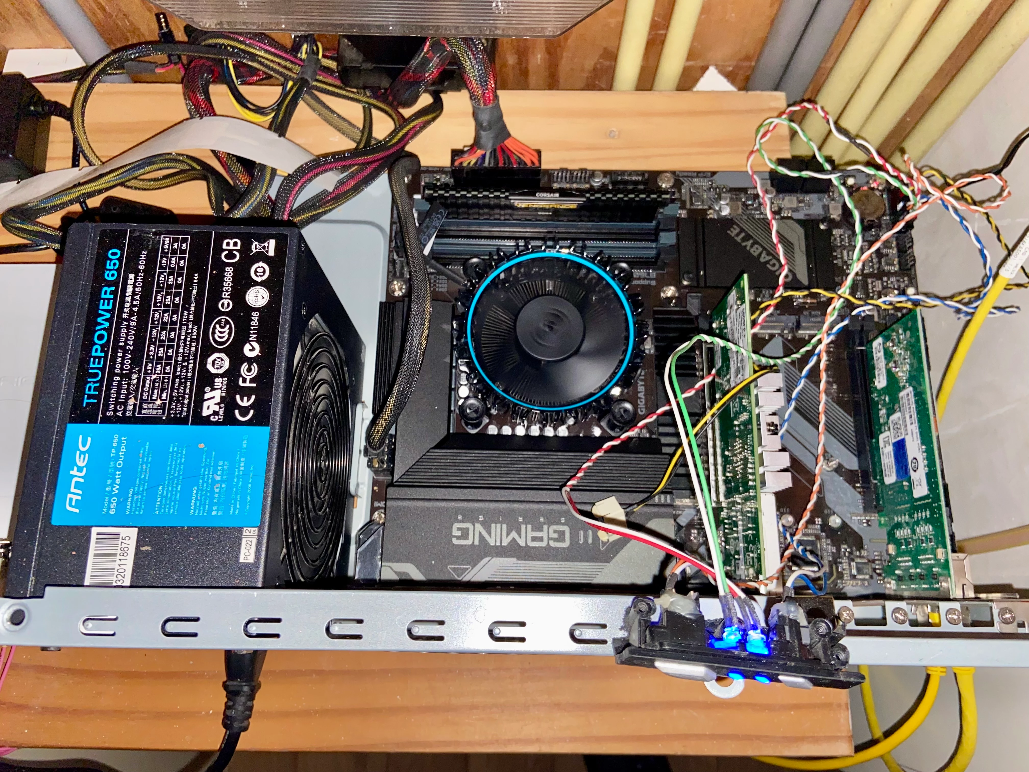

Ik heb mijn eigen router gebouwd middels een ATX Gigabyte B760 moederbord met componenten erop.
E.e.a. is als een testbench opstelling neergezet in de meterkast. RJ45 krijgt een stekker van de mediaconverter en na configureren had ik een werkende router.

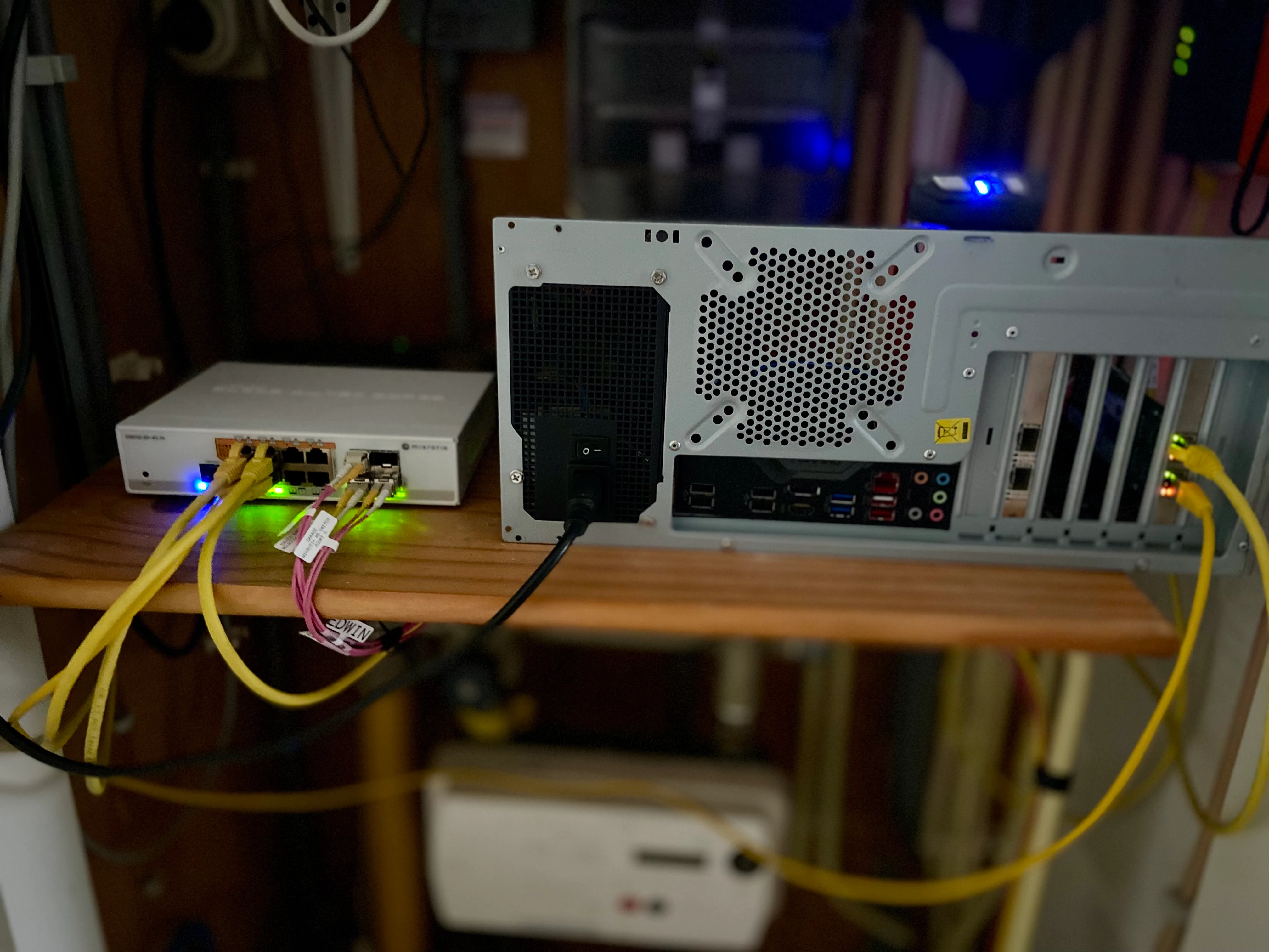

Het duurde even maar uiteindelijk is het hele netwerk klaar. Het drukste was ik met de verbinding naar de garage maken.
Middels een buis en op strategische plaatsen een zware betontegel lichten heb ik het tracé kunnen leggen.
Wat gaten boren hier en daar, en zo was het netwerk klaar om in gebruik genomen te worden.
Via de Mikrotek Cr112 die in bridgemode staat vertrekken de glasvezels en komen uit op een RBxxxx managed switch.
E.e.a. moet nog iets beter afgewerkt worden. Rechts staat de Opnsens router. Je ziet er ook 2 SFP+ aansluitingen, maar deze gebruik ik (nog) niet.
Een foto van boven.
Je zou denken dat het een enorme energieslurper is, maar dit valt mee.
Idle is ongeveer 30 watt, en dat vind ik acceptabel.

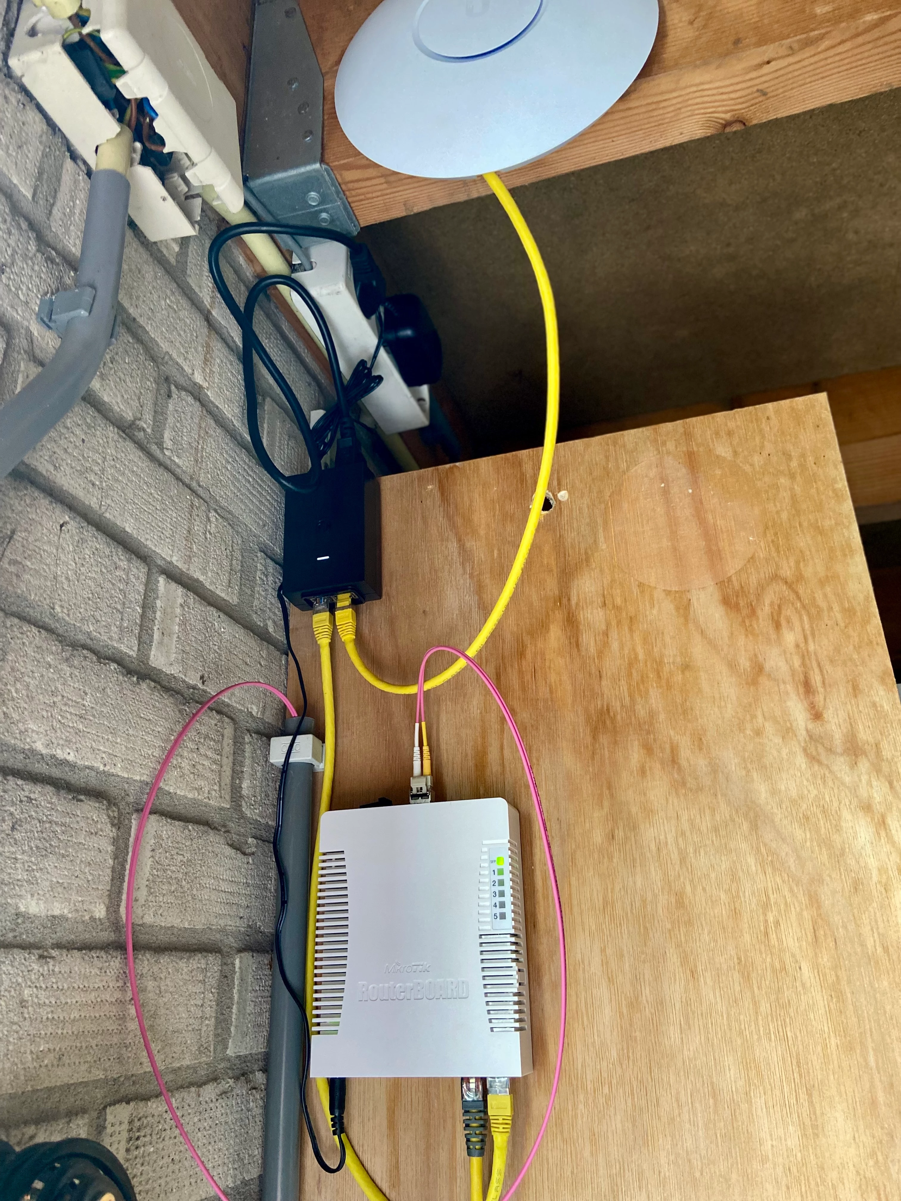

De Mikrotik RB xxxx in de garage. De fiber is te lang en moet ik terugtrekken. Linksboven is een Unify Poe injector omdat de Rb niet de juiste voltage kan leveren. Erboven hangt een Ubiquit AC PRO. Wellicht dat ik deze nog ga verplaatsen maar voorlopig is het ok.
Punten waar ik tegenaan gelopen ben:
  • De poe injectoren van Unify zijn er in verschillende snelheden 100Mb en 1 Gb. Ik had dus de verkeerde.
  • De RB xxxx komt voorgeconfigureerd met een “fall back” optie, wat inhoud dat de RB xxxx een ander IP adres aan kan nemen mocht er iets fout gaan. Verander dit in STATIC.
  • Ik heb de Unify controller in Docker, wat je iets meer inzicht geeft in het netwerk. Dit is handig om te zien wat de accespoints doen, zeker als je een mesh of roaming netwerk wilt maken.
  • 15 Mb snelheid vanaf de garage. Dit kwam doordat het meshnetwerk aan stond. De AP’s probeerden onderling via wifi te verbinden en dat ging problematisch. Mesh op manual zetten was de oplossing.
  • Foutjes zoals twee dezelfde ip’s configuren. Verkeerd aansluiten van de poe controllers als er 2 naast elkaar hangen. Te veel vertrouwen hebben op een a.i. bot. Zelf nadenken en opzoek i.c.m. met een bot is beter.
