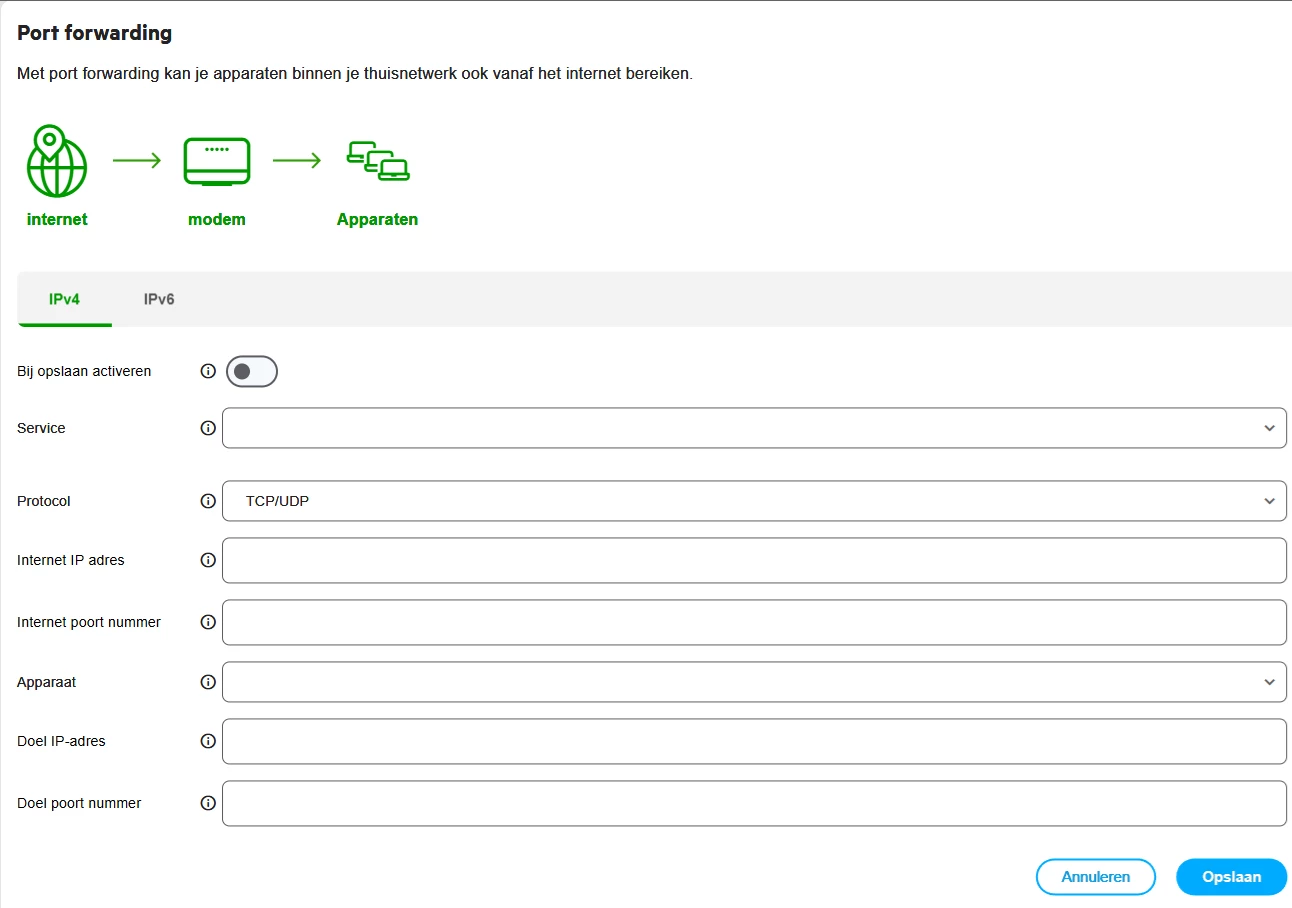

Zou je mij misschien kunnen helpen met het instellen van de port forwarding? Ik heb daar zelf eigenlijk geen ervaring mee.
Ik heb mijn firewall inmiddels weer teruggezet naar het beveiligingsniveau Standaard.
Daarnaast zie ik instellingen zoals de 0–1024 range, maar ik heb eerlijk gezegd geen idee wat dat precies betekent of hoe ik dat moet invullen bij de port forwarding.
Nogmaals, ik heb hier eigenlijk helemaal geen ervaring mee, dus alle hulp is van harte welkom. 😅

De 0-1024 range is waarschijnlijk gewoon poort 80 (HTTP) en poort 443 (HTTPS). Verder zie ik niet dat je met deze game port forwarding in hoeft te stellen. Dat zou dus niet nodig moeten zijn (want anders zou je ook maar met 1 PC kunnen gamen omdat port forwarding naar 1 interne IP is).
Meestal maakt je PC verbinding met een server en die zorgt ervoor dat er in de router een port “opengedrukt” wordt zodat een andere game-client direct met jouw PC kan verbinden. Dat zou gewoon moeten werken. Je zou e.v. even kunnen kijken of het aanzetten van UPnP beter werkt maar volgens mij zou het zonder ook moeten werken.
Mocht je al port forwards hebben dan zou ik die eruit halen.

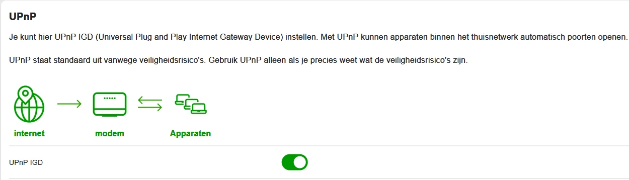

UPnP staat bij mij eigenlijk altijd ingeschakeld, vooral vanwege het old-school consolegamen. Dat is meestal één van de eerste instellingen die ik op mijn modem aanpas.
Helaas heeft dat in dit geval geen verschil gemaakt. Ook met UPnP ingeschakeld krijg ik nog steeds hetzelfde probleem.
Ik heb momenteel alleen twee port forwarding-regels aangemaakt om te testen of mijn PlayStation 5 daardoor wel verbinding kon maken.
Deze poorten had ik van de game support gekregen:
  • TCP 6600–6610 (Online Play)
  • TCP 14815–14816 (Chat)
De regels staan nog wel in mijn modem, maar zijn op dit moment uitgeschakeld. Toen ik ze had ingesteld en ingeschakeld, maakte dat helaas geen verschil en bleef ik hetzelfde probleem houden.
Ik weet eerlijk gezegd ook niet of de port forwarding wel 100% correct is ingesteld. Ik heb daarbij hulp gehad van de KPN-klantenservice, maar zowel de medewerker als ik hadden hier weinig ervaring mee. We hebben daarom ons best gedaan en de instellingen zo goed mogelijk ingevuld.
Het is dus goed mogelijk dat de port forwarding niet helemaal correct staat ingesteld.
