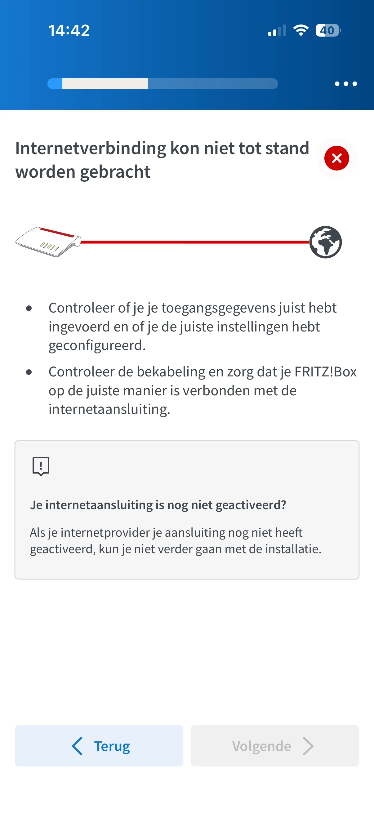

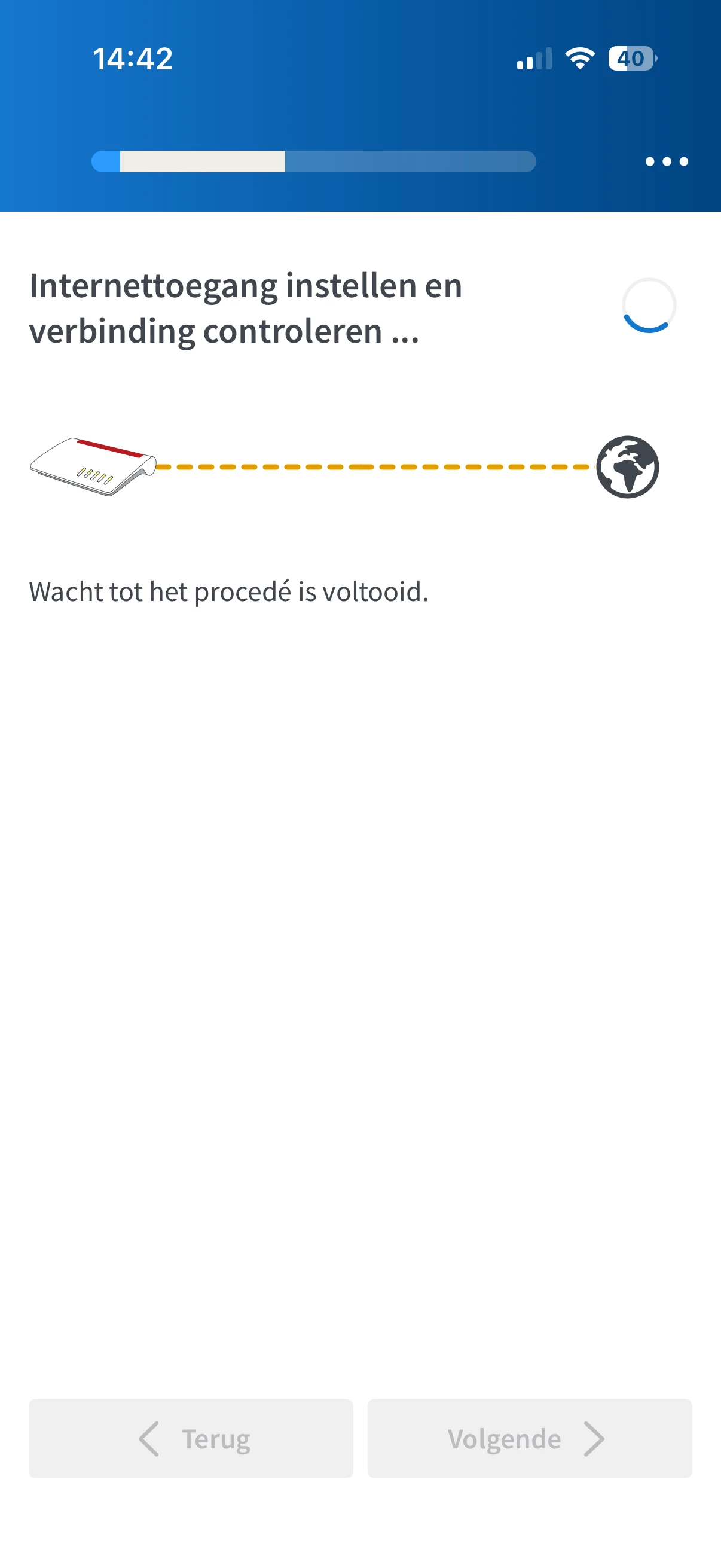

Zie foto’s ik kom niet verder doorloop netjes de wizzart maar vul ik in kpn glasvezel en gaat die internet controle en krijg ik dit geen internet
verder kan ik niet in de fritzbox komen hij wil niet verder
