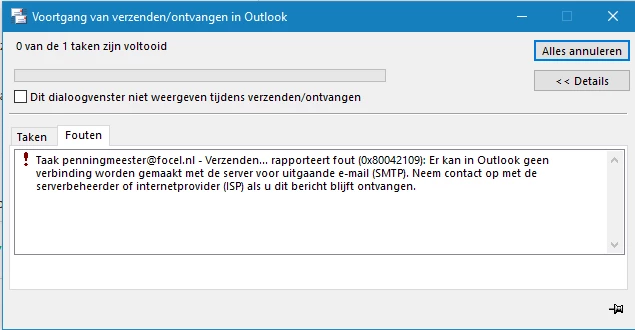

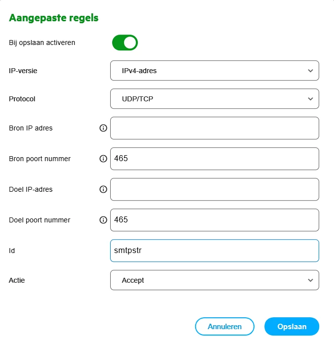

smtp.strato.de of smtp.strato.com (Poort: 465) krijg ik niet ingesteld. ook het openzetten van port 8123 (home assistant) lukt niet.

Waarom probeer je poort 465 in te stellen, dat heeft geen enkel zin omdat die poort standaard al open staat voor verkeer naar buiten toe.

de fout op het verzenden van de strato-mail is
mail instelling:
