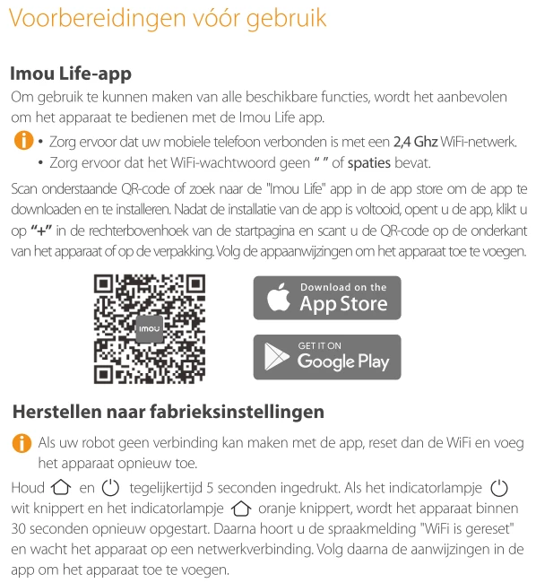

Wat lukt er niet, bij welke stap loop je vast, alleen de laatste?
  • jun 28, 2025 6:46 p.m. UTC
Ik zet de robot in wifi reset, m'n telefoon zit op de 2.4 vervolgens voer ik mn wachtwoord in in de app en dan wil die dat ik verbinding maak met de hotspot van de robot en dan gaat het mis...
  • jun 28, 2025 7:02 p.m. UTC
Wat is dan de melding die je krijgt?
Ben je wel vlakbij de robot in de buurt?
Wifinaam van de Extra Wifi is iets simpels zoals ExtraWifi en het wachtwoord van de Extra Wifi heeft ook geen spaties o.i.d?
  • jun 28, 2025 7:03 p.m. UTC
Ik zit naast de robot nog geen 2 meter van de modem,
  • jun 28, 2025 7:05 p.m. UTC
Maar is de volgorde belangrijk, eerst de telefoon op de 2,4 dan de robot resetten en dan verder in de app of kan je ook wel de robot resetten en dan de telefoon op 2,4 zetten?
  • jun 28, 2025 7:06 p.m. UTC
Hde app will dus op een gegeven moment dat ik overschakel naar de Hotspot van de robot en dan kan die geen verbing maken in de app
  • jun 28, 2025 7:20 p.m. UTC
Volgens de handleiding eerst je telefoon verbinden met 2.4GHz, app starten en dan reset en wachten tot de reset klaar is, als het daarna niet lukt lijkt mij dat eerder een probleem met de robot dan met je Wifi netwerk:
Haal trouwens je Wifi naam en het wachtwoord weg uit je post, als je buren/buurtgenoten meelezen kunnen ze nu op je Extra Wifi netwerk.
Bewerken van je post kan via de 3 puntjes rechts onderin die post.
