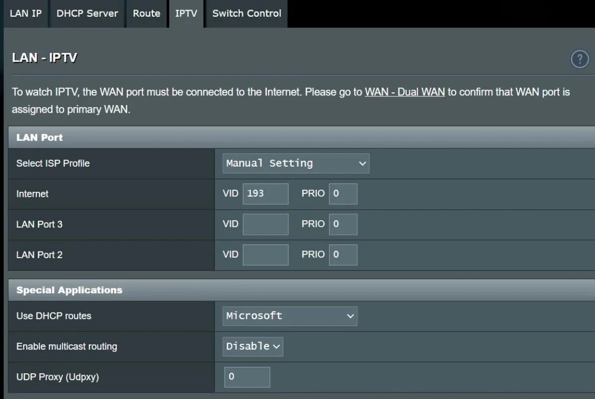

User/pass heb ik ingesteld, weet alleen niet wat er met die VLAN6 is en waar ik dat in moet stellen😅 zie bijgevoegd screenshot van wat ik zie bij de WAN
Maikel Drost
  • okt. 2, 2025 4:28 p.m. UTC
Mogelijk ben je beperkt in deze setting. Oplossing is switch en poort naar Asus tagged vlan6 geven
Maikel Drost
  • okt. 2, 2025 4:48 p.m. UTC
Mogelijk heb ik wat gevonden voor je
Het zit verstopt 🫣
  • okt. 2, 2025 5:03 p.m. UTC
Het zit verstopt 🫣
JA dat was het!! Dankjewel!

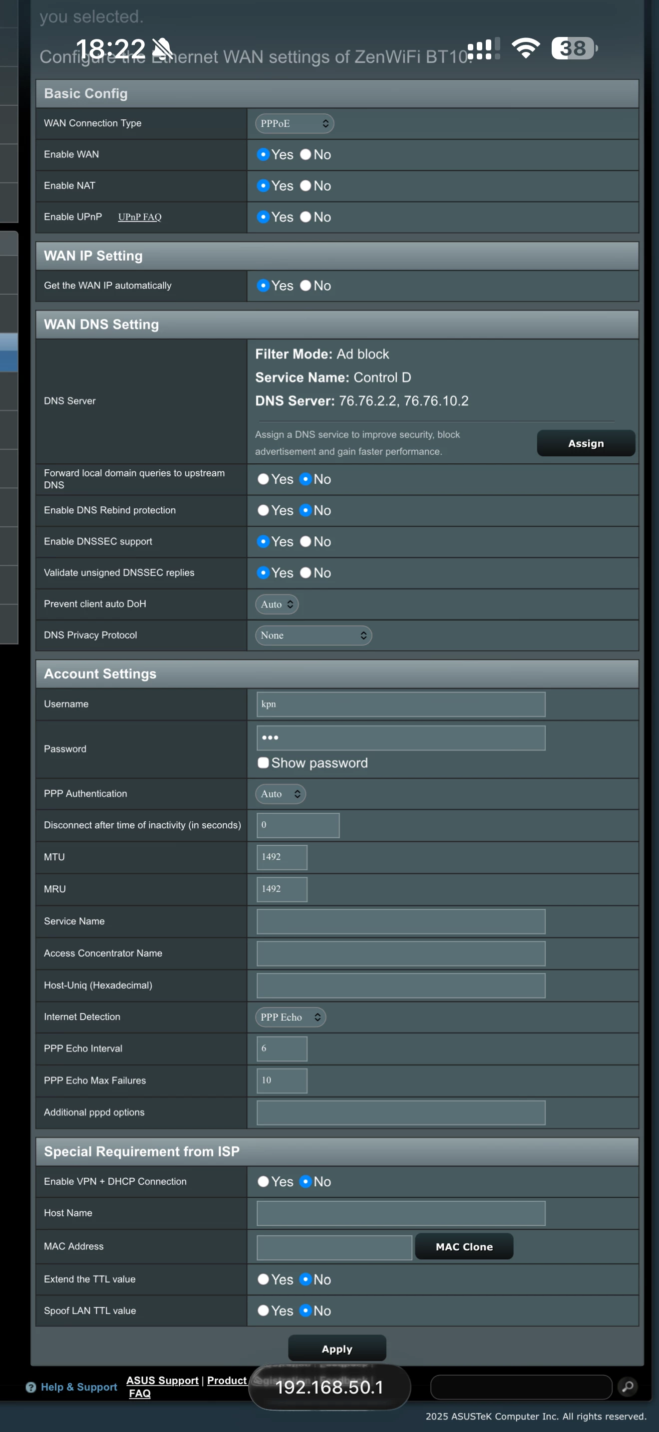

Hallo, ik heb dus ook problemen met de Asus zenwifi bt10. Met een schone uit de doos opstart gaat alles goed via de mobile app om een wifi netwerk op te zetten via  PPPoE echter kan ik daar niet meteen een tagged vlan6 geven. De router begint aan opnieuw op te starten, op het moment dat hij opnieuw is opgestart gaat het ligt op rood en is de bekabelde verbinding weg. Het lukt me dan nog wel om met de asus app op mobiel in de router te komen maar ik kan verder geen enkele aanpassing maken. Het lukt me al helemaal niet om via een laptop in de boven getoonde web ui? te komen. Ik heb nu al 5 keer het proces doorgelopen en geen idee wat ik nog kan proberen.
Maikel Drost
  • nov. 22, 2025 3:23 p.m. UTC
Gebruik even de web portal 192.168.50.1 of 192.168.1.1 werkt net iets fijner dan de app
