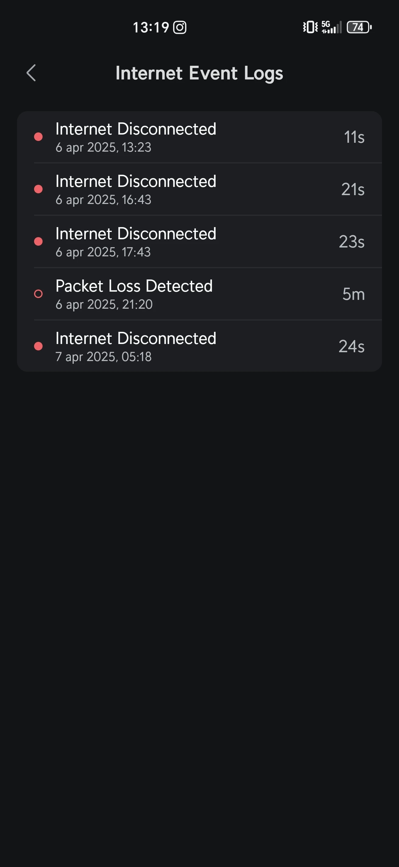

Hoi allemaal,
Ik heb een KPN abonnement en maak gebruik van een Genexis ONT die ik van kpn heb gehad waarop ik direct mijn UniFi Dream Machine Pro heb aangesloten. Helaas valt mijn internetverbinding regelmatig weg – soms meerdere keren per dag. De verbinding komt meestal na een minuut of wat vanzelf weer terug, maar het is erg storend, zeker tijdens werk of het streamen.
Ik heb al gelezen dat meerdere mensen hier last van hebben, maar ik heb nog geen duidelijke oplossing kunnen vinden. Zijn er mensen die dit probleem ook hebben (gehad) en eventueel een fix of workaround weten?
Alle tips zijn welkom!
Alvast bedankt

  • April 23, 2025
Ik heb dit even getest, alle kabels langs gelopen. Experiabox ertussen en nog steeds valt het weg. Daarnaast is de snelheid de laatste paar weken ook drastisch naar beneden gegaan. Ik denk dat ik maar eens de klantenservice moet gaan berichten.
