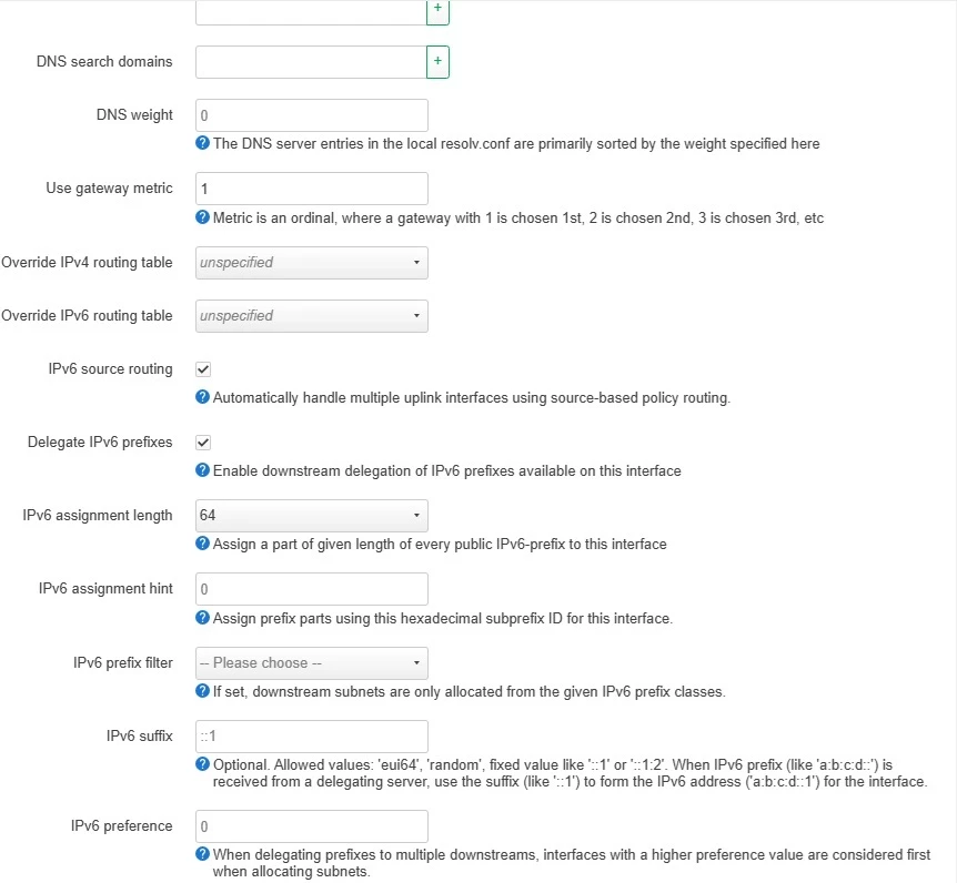

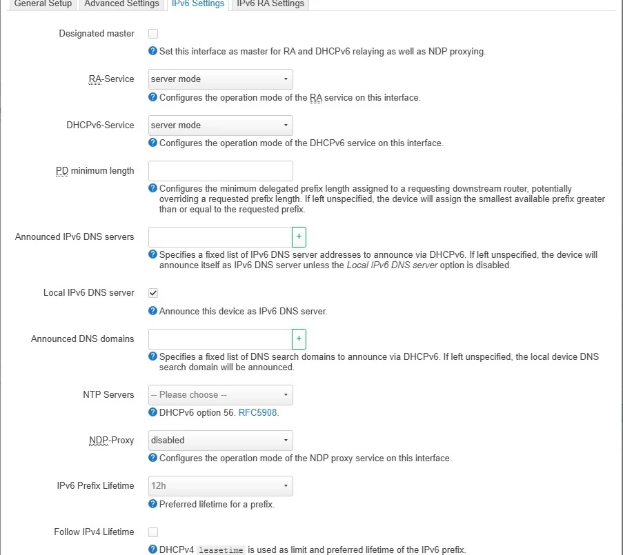

Ik vermoed dat je mischien ooit bij die monteur hebt aangegeven voorlopig niets met ip6 te gaan doen dus kan het zijn dat hij de daarvoor behorende instellingen heeft weggehaald.   Je hebt het ten slotte (nog) niet nodig om alles werkend te krijgen.
Ik zal wat printscreens bijvoegen van de netwerk config in openwrt.   mischien dat je er iets verder mee komt :)

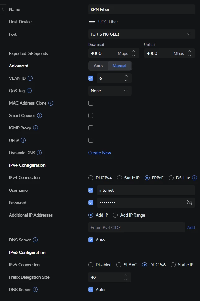

  • aug. 6, 2025 8:27 p.m. UTC
Ik heb mijn UCG Fiber op het KPN ONT aangesloten, met de volgende settings:
