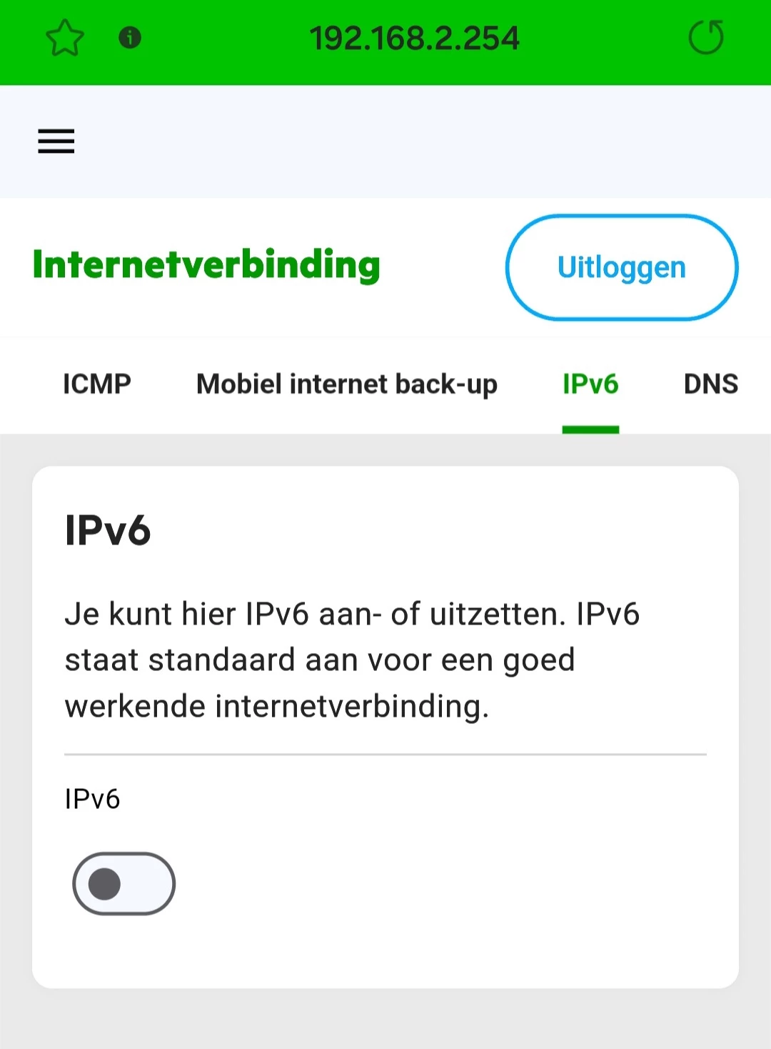

IPv6 kun je uitzetten onder "Internetverbinding".
Ik heb het gewoon helemaal permanent uit staan. Merk je niks van. KPN is gewoon aan het knoeien met IPv6 momenteel. Ik heb geen zin om tijd te verspillen aan iets wat gewoon door KPN niet goed betrouwbaar werkt en waar ik zelf niets aan kan veranderen.

Die versie heeft nog een lopend probleem dat ipv6 uitvalt na verloop van tijd. Log in en zet ipv6 uit en na enige tijd weer aan. Dit zou de boel moeten herstellen. Definitieve oplossing moet vanuit kpn komen middels een update.

Nog even gekeken in de Experiabox, maar ik kan IPv6 niet uitzetten. IPv6 prefix delegation staat permanent uit, en er zijn in de v10 geen andere instellingen hiervoor.

IPv6 kun je uitzetten onder "Internet".
Ja, die heb ik dan niet gezien. Maar net Prefix delegation aangezet en inmiddels werkt het weer vanuit internet. Even verder testen op mijn servertje.

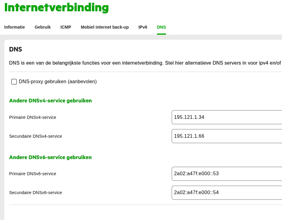

Bij mij ook met geen mogelijkheid ipv6 zichtbaar.
Bleek dan de DNS6 met nullen gevuld was.
Dan werkt het natuurlijk niet. In mijn geval ging het goed nadat ik DNS-proxy even had aangezet.
Toen kwamen de waarden die hieronder vermeld staan er in
