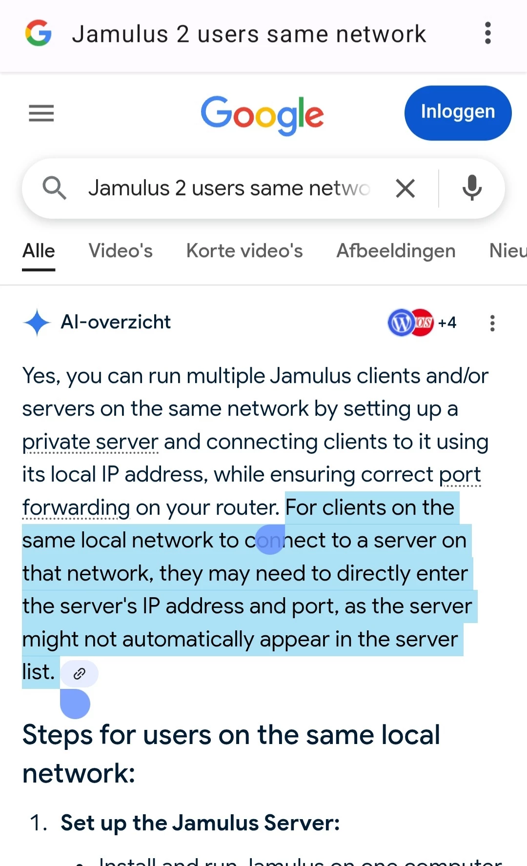

Kan je in Jamulus ook IP-adressen opgeven? Zo ja, dan moet je het lokale IP-adres van de server opgeven (dat begint met 192.168).

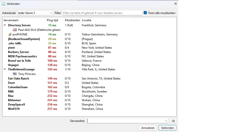

Je kunt inderdaad in Jamulus ervoor kiezen om middels server adres connectie te maken. Ik heb dat al geprobeerd, echter lukte dat ook niet. Moet daarbij wel aangeven dat ik toen niets gewijzigd had aan het "portforwarding"…...

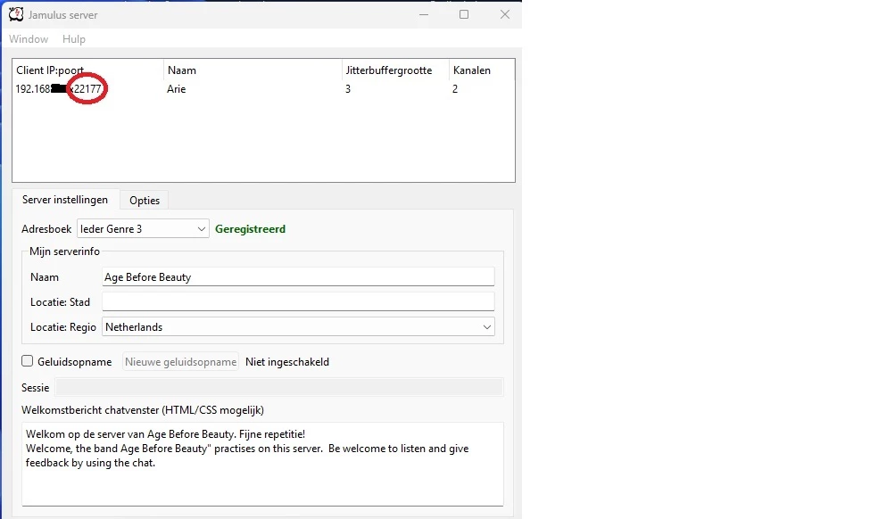

Hieronder zie je dat je rechts onderaan een serveradres kunt invullen.
 Het plaatje hierboven is de situatie waarbij ik zelf nog geen server (repetitie ruimte) heb aangemaakt.  Als ik dan zelf een server heb aangemaakt en zelf inlog op diezelfde server, zie ik bovenin mijn eigen gegevens met achter het IPadres een dubbele punt en in dit geval het getal 22177. Ik heb de door mij aangemaakte server de naam "Age Before Beauty" gegeven en die is zichtbaar in het Genre 3.

Als je de server hebt aangemaakt, moet je het lokale IP-adres van die server (192.168.x.x) onthouden en op de andere PC in je thuisnetwerk invoeren (evt inclusief poortnummer). Port forwarding hoeft hiervoor niet aan te staan, omdat beide PC’s in je thuisnetwerk zitten.

@Palesaint Portforwardings heb je nodig als op de serverlijst 2 porten te zien zijn, omdat je en je vrouw tegelijk vanuit een ip adres verbinding maakt, is het hier het geval
# Name City Country Clients Ping (ms) IP Port Version OS
87 ex-YU pop rock Hamburg Germany 0 / 10 78 194.26.211.191 (63456) 44128 3.9.1 Linux

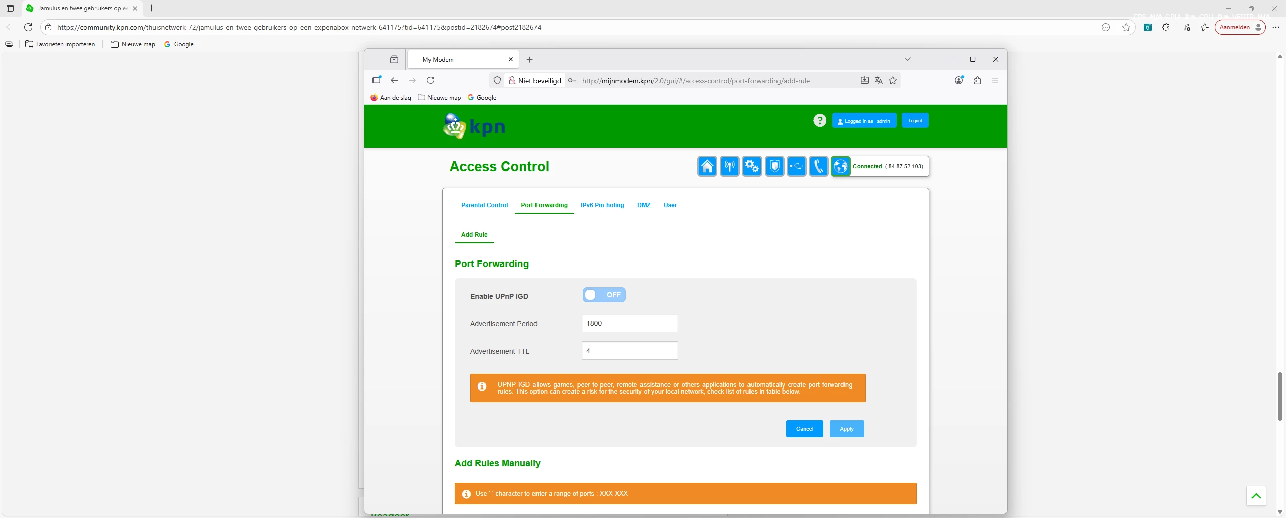

Dank voor jullie reacties.  Zoals ik al aangaf, zit ik wat minder in deze materie dan jullie, maar ben graag bereid te leren.  Okay, ik ben in het modem gekomen en ook het tabblad van de Portforwarding gekomen. Toen maar even verder niets gedaan….. puur omdat ik niet weet waar ik iets moet aanpassen cq moet veranderen.

Er kan weinig mis gaan.  Begin eens met UPnP aan te zetten (mocht dat nog niet aanstaan).  (het is een systeem dat voor sommige applicaties automatische portforwards regelt)

Onze router staat standaard ‘gesloten’ om ongewenste bezoekers buiten te houden.
Sommige applicaties hebben echter bepaalde poorten nodig die open moeten staan. Dat kun je handmatig instellen; dit heeft geen invloed op het functioneren van je modem.
Omdat het openen van poorten wat technische kennis vraagt, bestaat er ook een handig hulpmiddel: UPnP. Dat is een automatisch systeem dat zelf de juiste poorten opent wanneer dat nodig is.
Je kunt dus proberen om alleen de optie UPnP aan te zetten en vervolgens op Apply of Opslaan te klikken. Je modem blijft gewoon werken, waarna je kunt testen of je applicatie functioneert.

Bij het inloggen leek het erop dat mijn wachtwoord verkeerd was. Toen bedacht ik me opeens dat het inloggen met Chrome vorige keer ook niet lukte maar wel met Firefox, kortom, ik heb de UPnP aangezet en opgeslagen. Daarna op mijn PC middels Jamulus Server een repetitie server aangemaakt, en op mijn laptop een poging gedaan deze te vinden en in te loggen. Helaas, nog steeds blijft de repetitie ruimte aangemaakt op mijn PC niet te vinden op mijn laptop. Toen andersom geprobeerd, dus vanuit de laptop. Ook toen geen resultaat.
Erwin van KPN
Dan gooien we de moeilijkheidsgraad een klein streepje omhoog, ​@Palesaint .
Mijn collega ​@Erik van KPN heeft het hier heel goed uitgelegd. Daar kan ik niks meer aan verbeteren. Lees het op je gemak door.  Het zijn een paar handelingen en je kunt er niks stuk mee maken.
Als je dit gaat doen is mijn advies om UPnP weer uit te zetten :-)

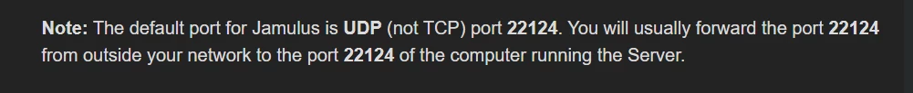

Ik heb trouwens de relevante poorten voor je opgezocht. Die kun je hier vinden
dus je prikt een ‘gaatje’ in je firewall en zegt tegen jamulus: “Jij mag komen en gaan door poortje 22124
