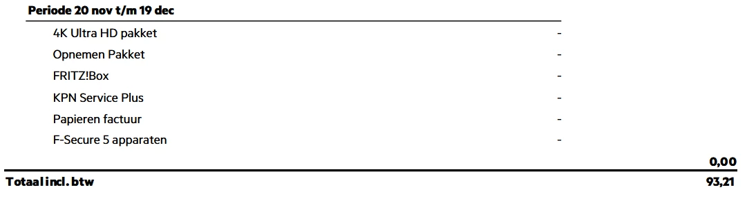

Okay duidelijk, ik betaal deze maand € 93,21 zonder extra diensten. De Fritzbox die ze hier bedoelen komt oorspronkelijk uit 2013 en hebben ze nooit vervangen, dat heb ik zelf maar gedaan.

​​​​​​Ik betaal wel 93 Euro per maand.

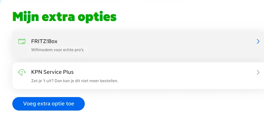

Wat ik met star bedoel is dat ik Spotify niet uit kan zetten tegen een lager maandbedrag, binnen de KPN abonnementen kan dat wel. Ik kan Service Plus ‘uit’ zetten maar dat resulteert niet in een lager maandbedrag, terwijl deze service wel voor een x bedrag onderdeel is van het abonnement. De Fritz!box is onderdeel van ‘Mijn extra opties’. De box teruggeven en een eigen router gebruiken resulteert niet in een lager maandbedrag terwijl KPN hier normaal €7,49 aan huur voor in rekening brengt.

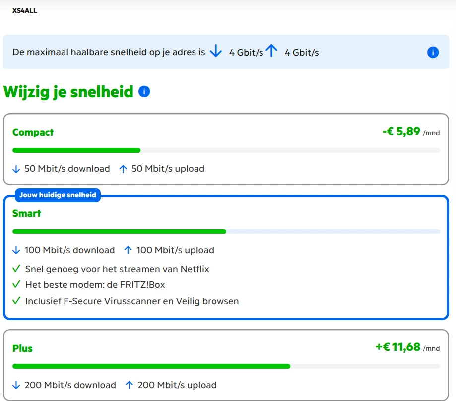

Het XS4ALL abonnement kost nu € 62,18, voor 100/100 Mb. De stap naar 200/200 Mb is + €11,68.

Deze onderdelen maken deel uit van het XS abonnement, ‘teruggeven’ resulteert niet in een lager maandbedrag. Een KPN abonnement is daar flexibel in, daar kan het wel.

Het huidige KPN 100/100 Mb abonnement waarbij de stap naar 200/200 Mb €1,00 kost.
Reken zelf het verschil maar uit!

Je opmerking klopt niet: bij XS4All kon je destijds geen 4 Gbps aanvragen, omdat die snelheid toen gewoon niet bestond ook 1Gpbs bestond niet toen ik in 2013 mijn glas contract afsloot.
Ik ben zelf geleidelijk overgestapt van 100 Mbit naar 200 Mbit en uiteindelijk naar 1 Gbps. Dat kon eenvoudig via de KPN-portal door de gewenste optie te kiezen.
Nu blijkt dat ik die mogelijkheid opeens niet meer heb. Er is dan ook geen technische beperking, alleen een administratieve beperking. KPN wil iets niet.
Het is vreemd dat deze upgrade keuze nu stopt, terwijl KPN in de portal hogere snelheden adverteert. Kun je uitleggen waarom deze optie niet beschikbaar is voor voormalige XS4All-abonnementen?
Daarnaast is mij niet duidelijk waarom ik tot april 2027 moet wachten.
Bij het verlengen werd een korting aangeboden, maar niet vermeld dat dit mijn mogelijkheid om een hogere snelheid te kiezen zou beperken.
Kun je toelichten wat het beleid hierachter is en of er een oplossing mogelijk is?

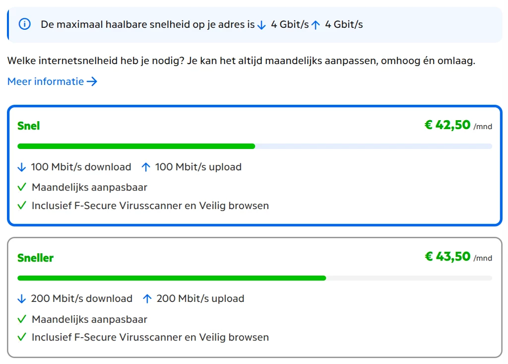

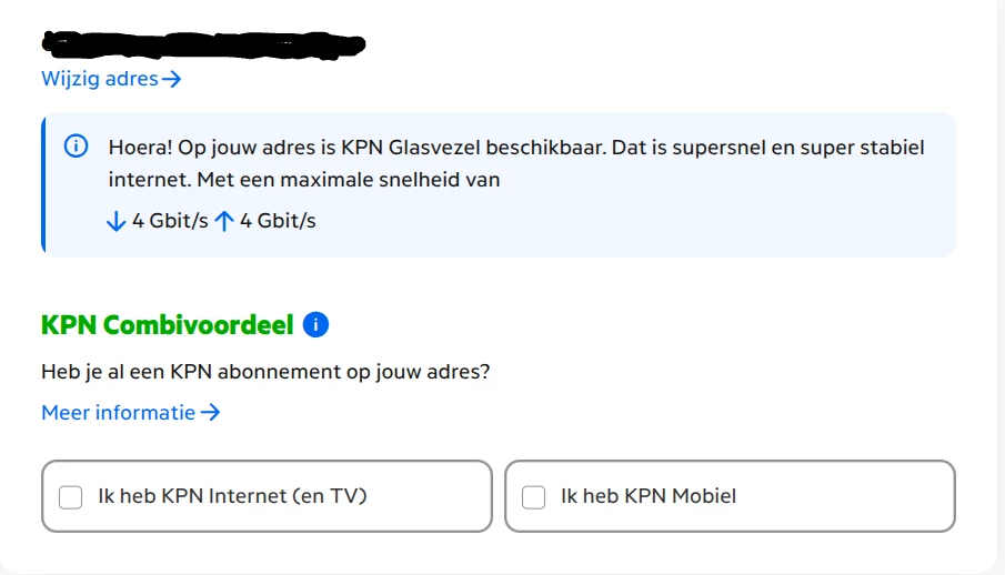

Als ik op mijn adres als nieuwe klant een KPN glasvezelverbinding aanvraag kan ik zonder problemen voor een 4 Gb verbinding kiezen. Technisch is er blijkbaar geen belemmering, dus is het puur administratief dat dit bij een bestaand (XS4ALL) abonnement niet kan.

Dit is dus het hele probleem, het is ongelijke behandeling. In de portal laat men de hoogste snelheid zien maar je kunt hem niet bestellen. Kan geen enkele reden verzinnen waarom, want het kon gewoon altijd, ook bij XS4All. Er stond niets gefixeerd over mijn snelheid in het contract.
