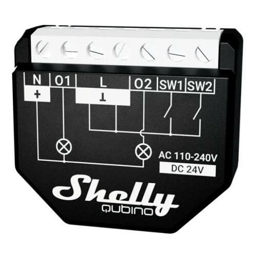

  • aug. 28, 2025 11:25 a.m. UTC
Wij gebruiken hier Shelly's achter de lichtknoppen. Deze bijvoorbeeld:
Zoals je ziet kan je hier een dubbele schakelaar op aan sluiten. Op SW1 en SW2. Dan werkt alles gewoon normaal. Zelfs al alles plat ligt. En een vreemde in huis merkt er niets van. Die kan ook gewoon het licht aan en uit doen. Alleen moet er wel stroom zijn uiteraard 😄
Daarnaast werken de meeste van onze Shelly ook op zwave. Zo krijg je niet zoveel apparaten op WiFi. En is het aanpassen van de WiFi naam/wachtwoord ook niet zoveel werk.
