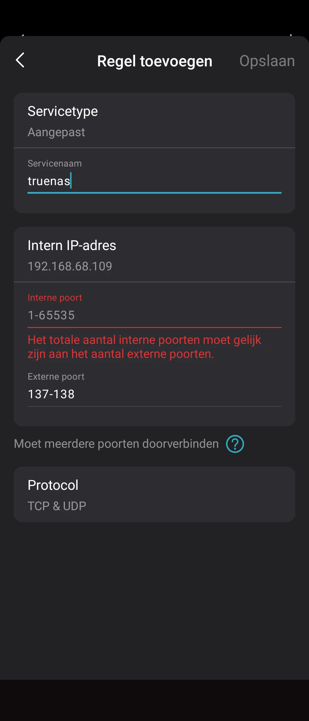

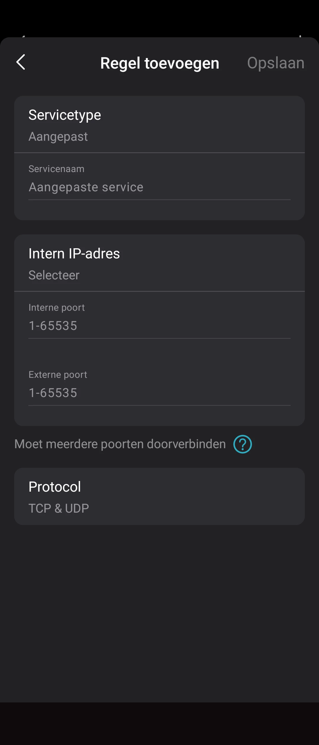

Hoi, weet iemand welke settings ik moet gebruiken voor portforwarding de DIW7022 ?
Kan via DIW7022 mijn truenas niet bereiken omdat hij namelijk niet in het zelfde Deco ip adress range zit.
Groet, Pieter

​@Smytangel De portforwarding moet je in de Deco router instellen. 192.168.2.0/24 voor de hele subnet van KPN router of 192.168.2.xxx alleen voor de DIW7022→ TrueNAS-IP

Ik gebruik File manager+, heb dit toegevoegd in mijn deco maar kan nog geen verbinding maken. Zal wel niet de juiste poort forwarding zijn. Via network truenas smb en ip nr gaat prima

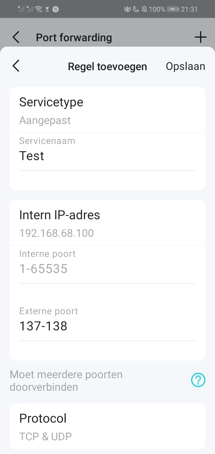

Ik moet iets invullen bij interne poort, klaar blijf anders grey out
  • aug. 8, 2025 7:09 p.m. UTC
  • aug. 8, 2025 7:41 p.m. UTC
Verwijder eerst de oude regel en maakt een nieuwe, volgens mij kan het niet wegens dubbele servicenamen. Zie mijn screenshot boven jouw post...

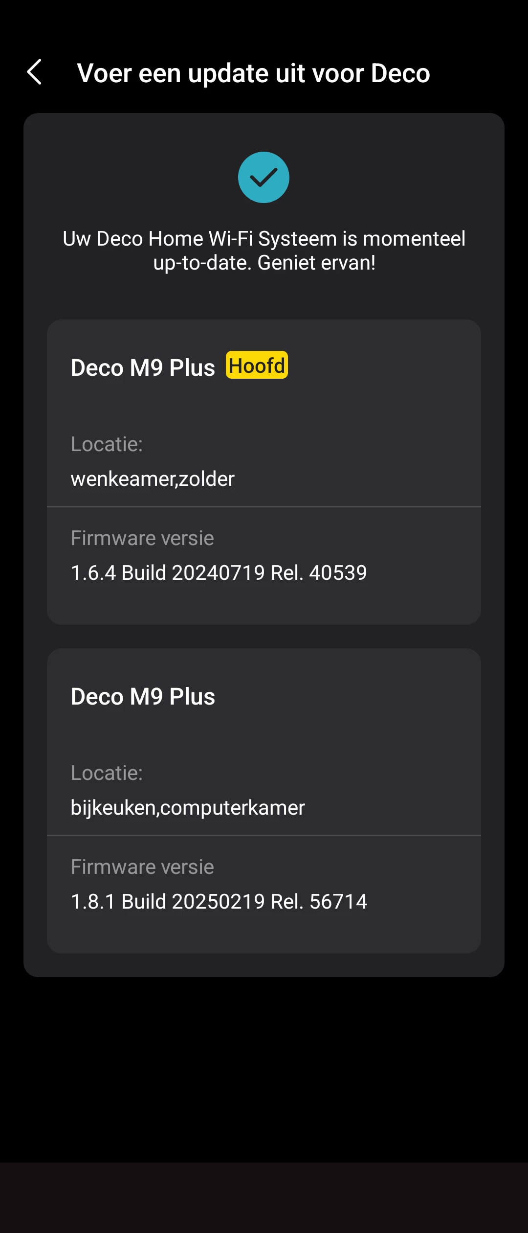

Het is wat niet goed met jouw Deco-App, is hij uptodatet? Anders moet je geen aangepaste IP adressen maar client ip-adressen gebruiken. De TrueNAS moet op dit moment online zijn.

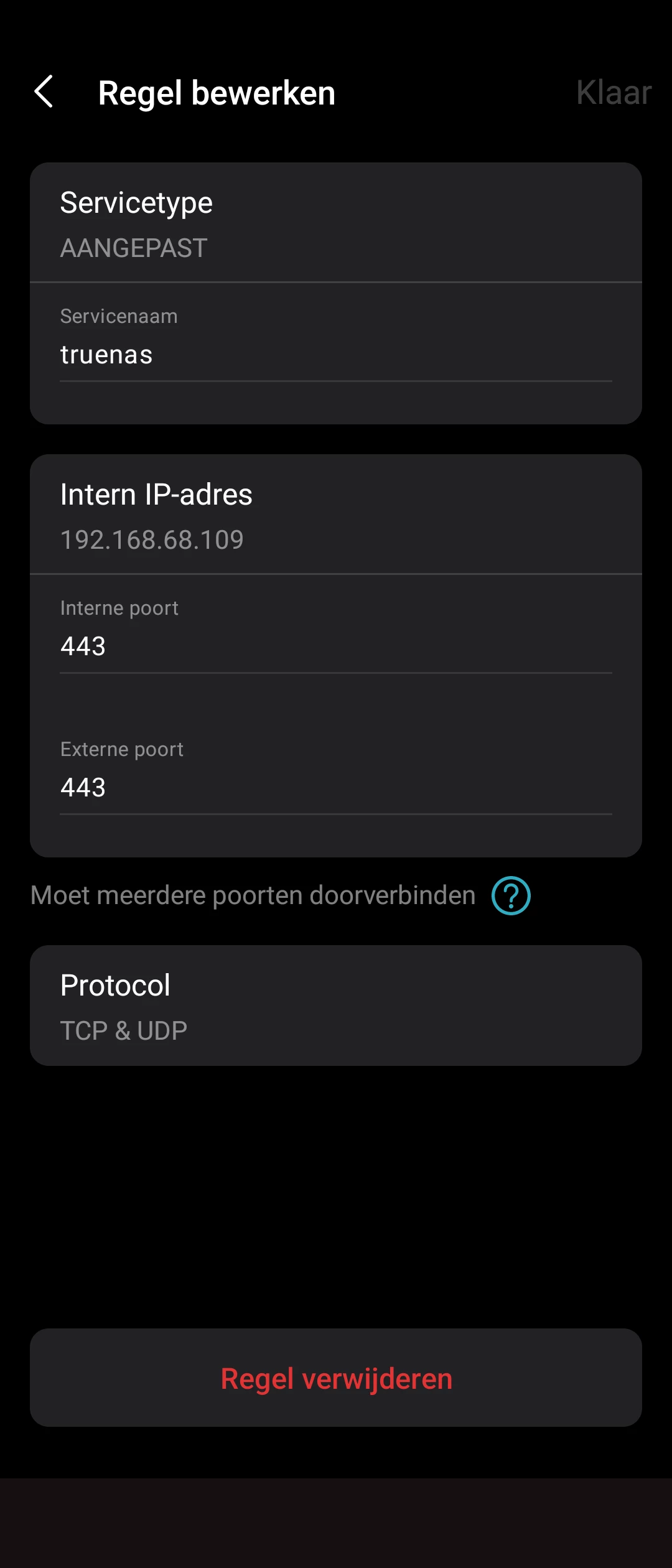

Waarom vul je bij interne poort niets in?
  • aug. 9, 2025 7:26 a.m. UTC
Dat hoeft niet, en is ook aan te raden niet in te vullen (wegens tikfouten) als deze dezelfde waarden hebben als externe porten.
How to set up Port Forwarding feature on the Deco
If you leave the Internal Port blank, the internal ports will be the same as the external ones. For example, set up the External Port as 4500 and leave the Internal Port blank, then tap Save, and the internal port 4500 is opened.

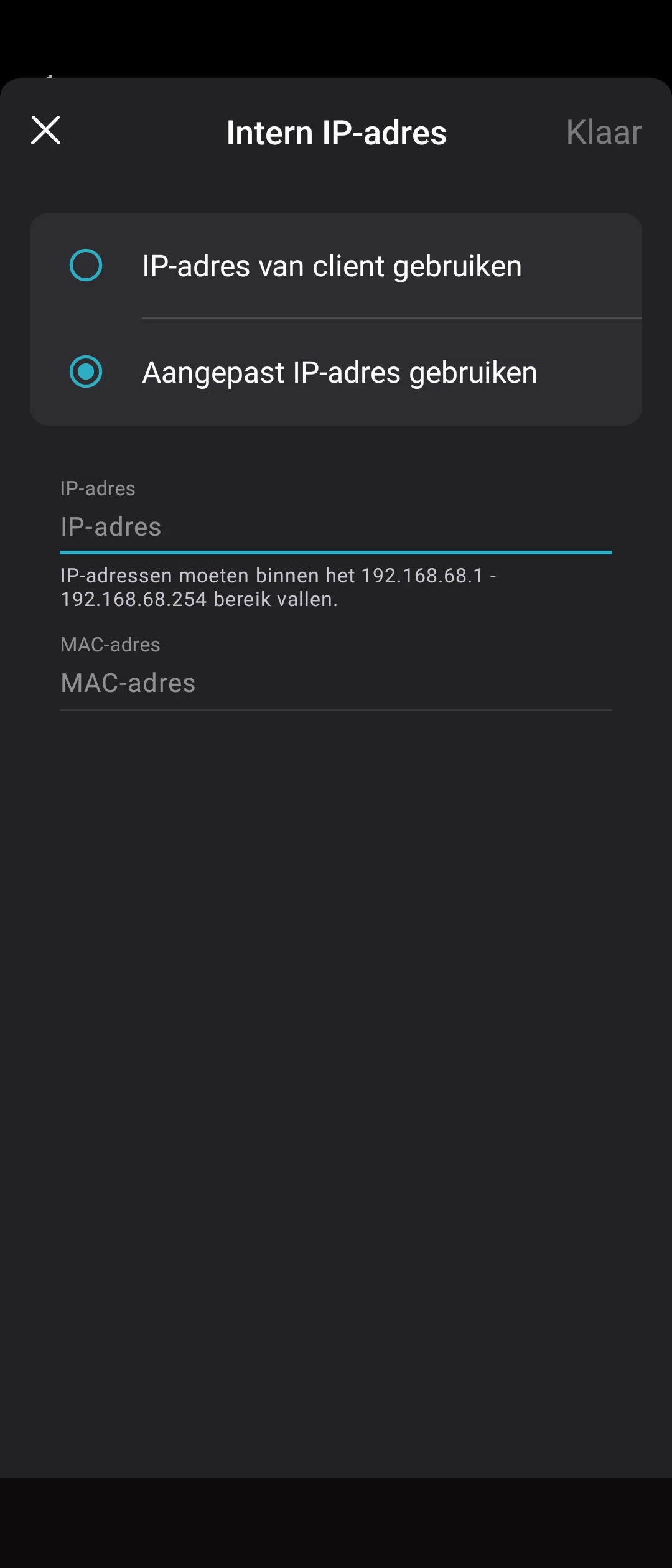

​@Smytangel Je moet idd geen aangepaste ip-adressen gebruiken maar client ip-adressen
Note: Deco does not support the feature of entering the Internal IP address manually. In a normal case, if a device connects to Deco and gets an IP address, Deco will show the device when configuring the port forwarding feature.
