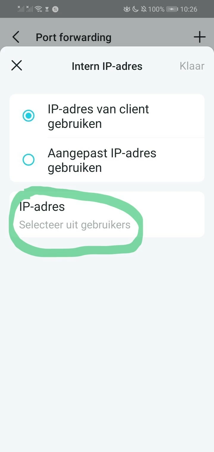

Waar leest je dat het niet gaat werken? Het knopje "opslaan” is bij jou grijs omdat je aangepaste ip-adres gebruikt, je moet bij interne ip-adres geen waarde invullen maar client ip-adres gebruiken.
  • aug. 9, 2025 7:59 a.m. UTC
​​​​Je moet idd geen aangepaste ip-adressen gebruiken maar client ip-adressen

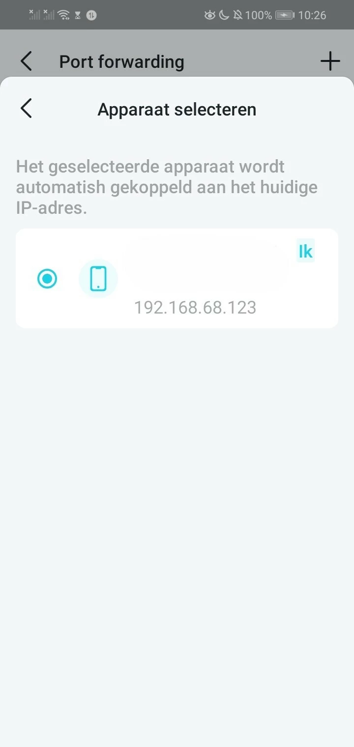

Note: Deco does not support the feature of entering the Internal IP address manually. In a normal case, if a device connects to Deco and gets an IP address, Deco will show the device when configuring the port forwarding feature.
Hoe moet dat dan bij apparaten waarop een statisch ip adres ingesteld staat? Want zo'n apparaat "gets" geen ip adres.

Oke, dan begrijp ik het niet goed. Te weinig kennis.
Moet ik hier wat in vullen en wat moet ik hier in vullen?
Nee, de Deco ondersteunt geen aangepaste ip-adressen bij portforwarding (waarschijnlijk wegens veiligheidsoverweging) maar alleen uit de lijst van verbonden apparaten. Portforwarding (routing) gaat niet op basis van ip adressen maar MAC adressen, uit een verbonden apparaat is een vertaling tussen ip-adres en MAC-adres.

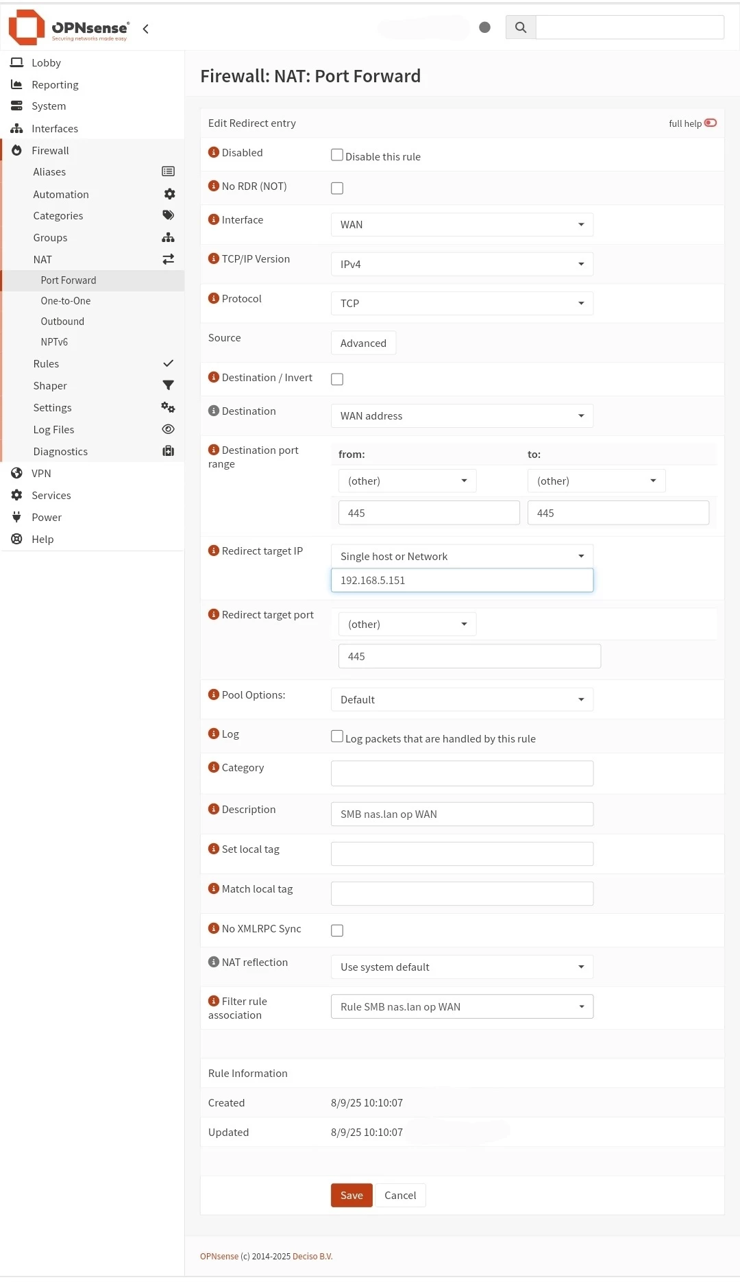

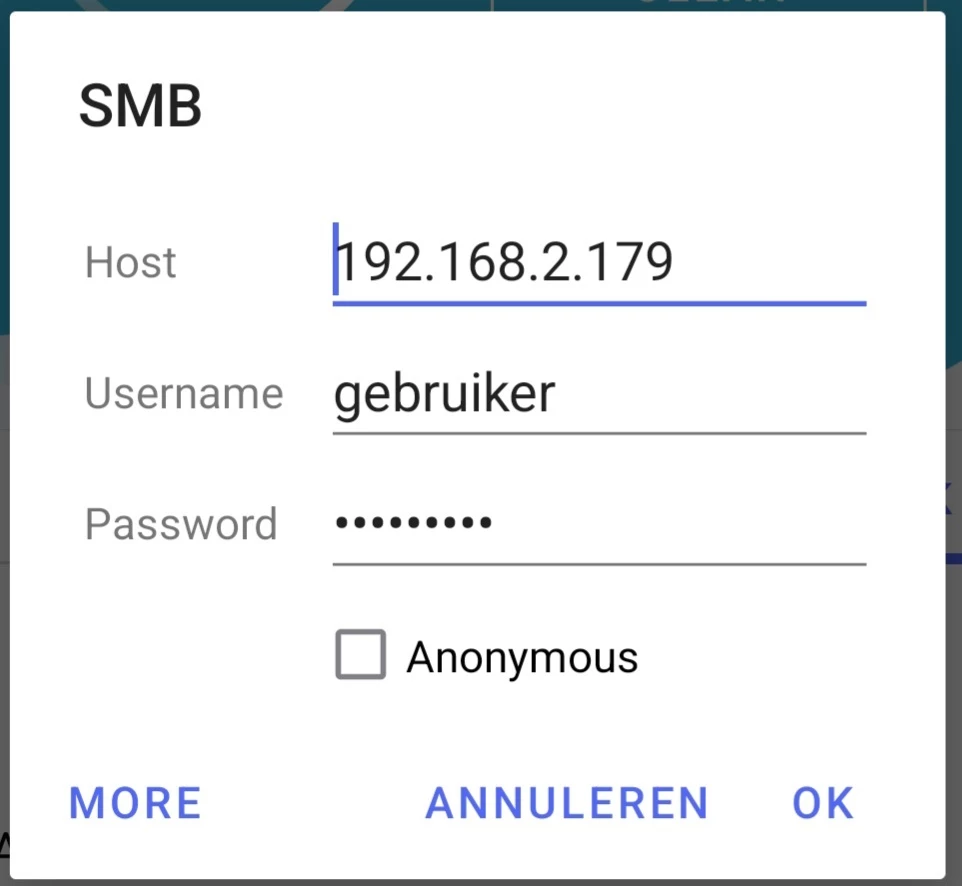

Ik gebruik zelf Opnense. En doe feitelijk hetzelfde als jij wilt.
Verbinding maken met CX Explorer:
En het werkt gewoon.

Op de DIW moet dan niet met “Truenas” verbonden worden, maar met het IP adres vsn de Deco of de “deco.home” waaronder deze aan de KPN kant bekend is.
Port forwarding: welke poort moet gebruikt worden? Ik zie 443 staan, dat is WebDAV, maar de standaard SMB Windows filesharing loopt via poort 445.
 De port forwarding voor SMB is dan externe poort = interne poort = 445, interne IP= truenas IP. Idem voor WebDAV, maar dan poort 80 of 443.
Als je geen IP adres kunt opgeven dan vraag ik me af waarom ze dit vragen, anders de TrueNAS op DHCP en kijken welk adres hij krijgt en of hij bij forwarding opduikt.
Als de VLC app of de DIW staat zou je dus een fileshare  “deco.home” poort 445 moeten kunnen opgeven met als share de sharenaam waar op de Truenas de bestanden te vinden zijn.

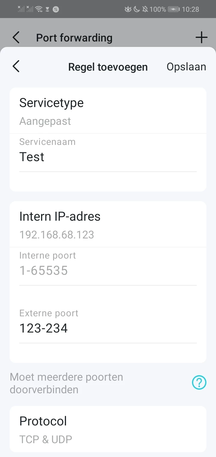

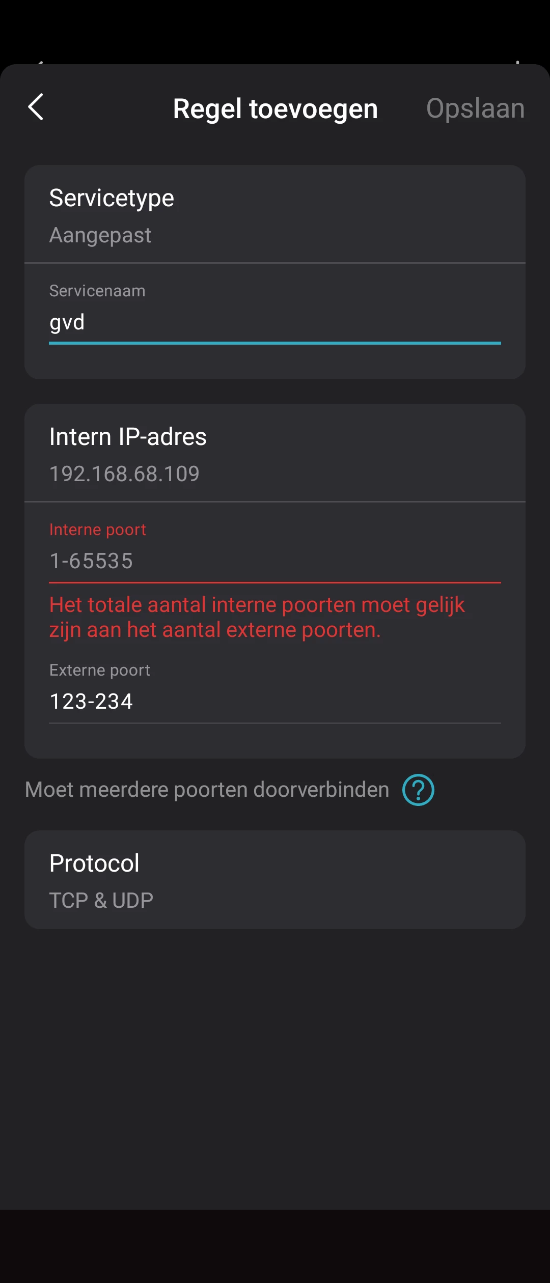

​@Smytangel Waarschijnlijk heb je al een portforwarding-regel met de naam TrueNAS staan. Probeer een andere unieke naam te gebruiken.
  • aug. 9, 2025 9:29 a.m. UTC
  • aug. 9, 2025 9:34 a.m. UTC

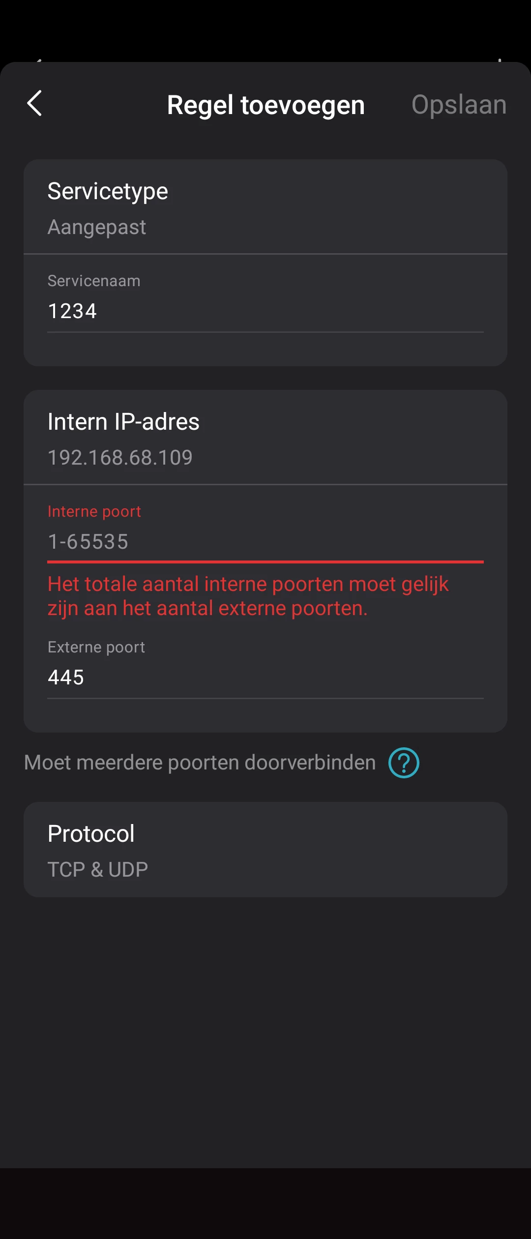

Of die 123-234 zijn al ergens opgeslagen? Je kunt een poort (range) maar een keer forwarden.
Wat gebeurt er als je gewoon 443 of 445 invult voor externe poort? Beetje vreemd.

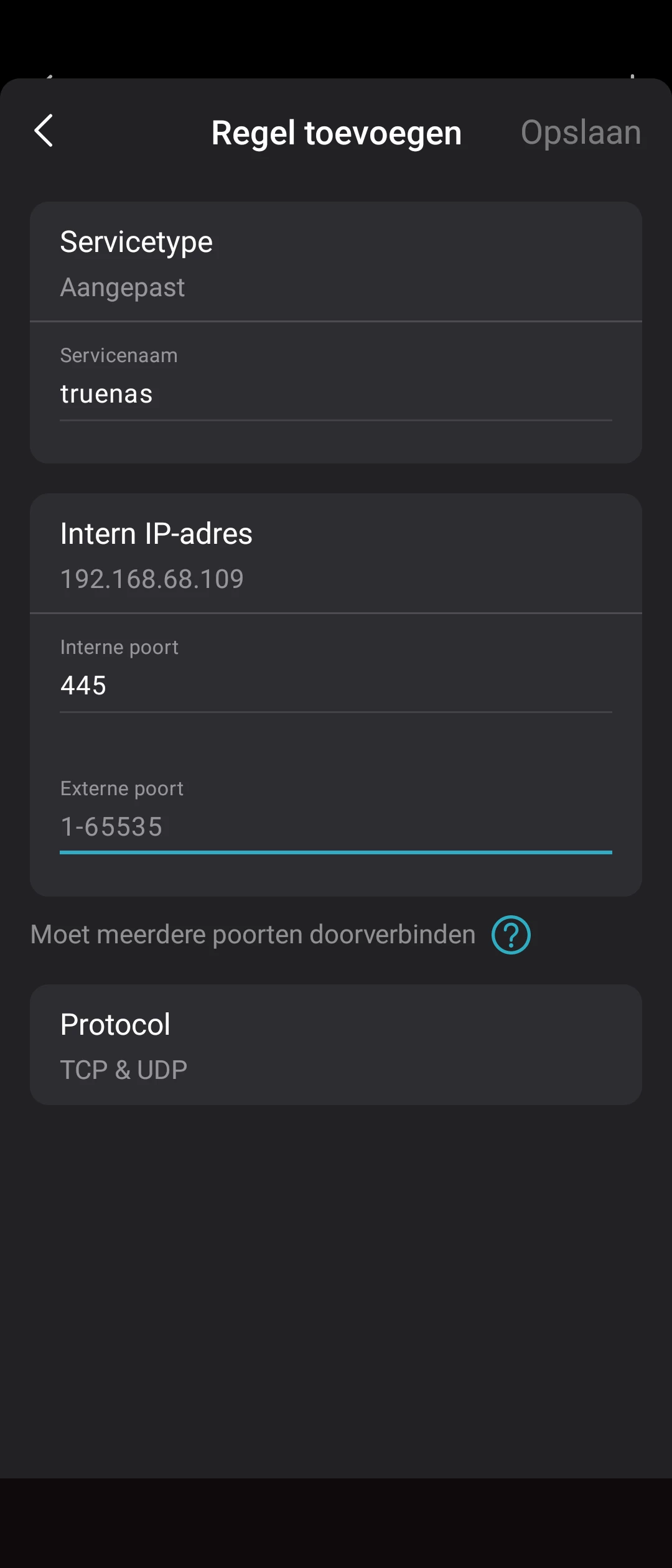

Volgens mij moet je gewoon het interne poortnummer invullen.
  • aug. 9, 2025 10:19 a.m. UTC
Kan ik niet opslaan
  • aug. 9, 2025 11:14 a.m. UTC
Kan ik niet opslaan

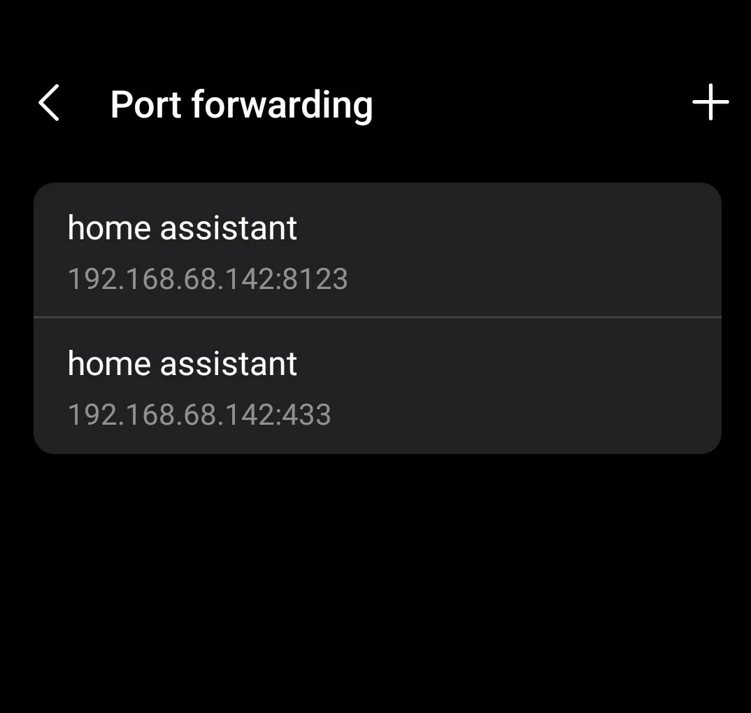

De externe port mag niet leeg staan. Maar ik denk toch dat je dubbele portforwardings hebt, maakt een screenshot van alle portforwardings. Als je b.v. al een portforwarding voor 1-999 heb staan, kan je een voor 445 natuurlijk niet meer maken.
  • aug. 9, 2025 11:22 a.m. UTC
Deze is voor duckdns

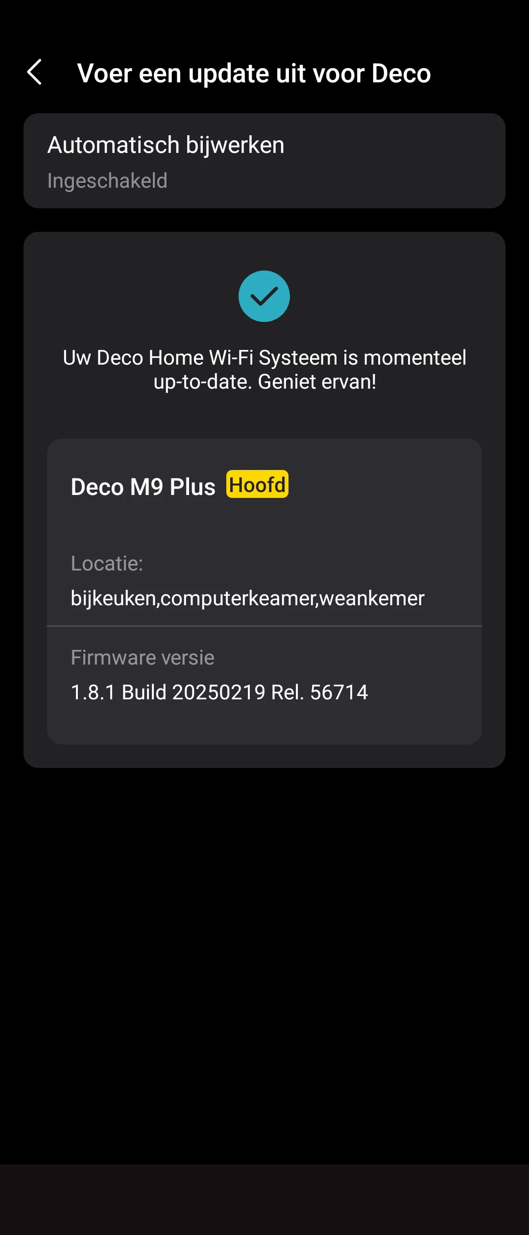

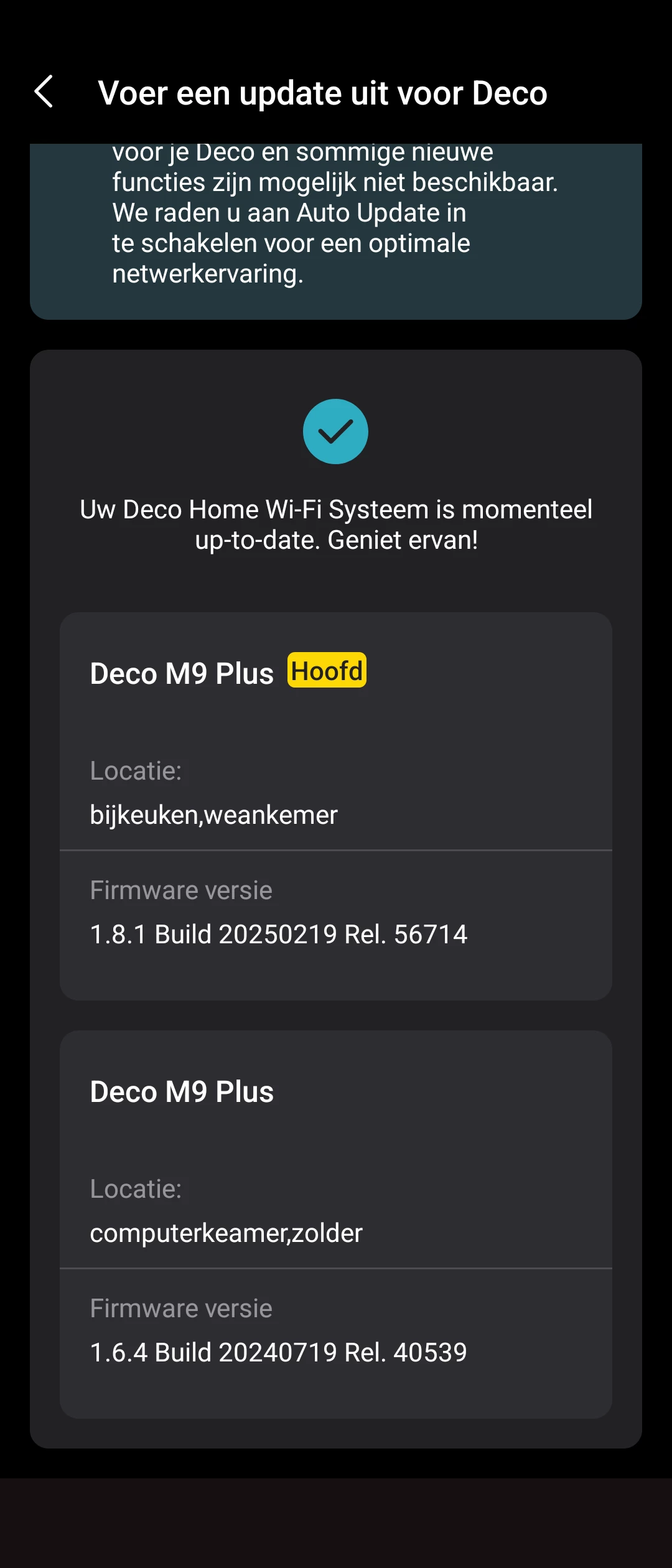

Wat is de rede voor verschillende firmwares op 2 Deco's? Zijn ze van verschillende hardware versies?
Voor M9+ V1 is V1_1.6.4_20240719 de nieuwste
Voor M9+ V2 is V2_1.9.1_20250612 de nieuwste
Voor M9+ V2.2 is V2.2_1.5.6_211018 de nieuwste
Als ze van verschillende hardware versies zijn, stel de Deco met de nieuwste firmware als Hoofd-Deco in.
  • aug. 9, 2025 1:13 p.m. UTC
Ik snap niet waarom deco zegt dat het systeem up to date is. Heb nu decos verplaatst
  • aug. 9, 2025 1:21 p.m. UTC

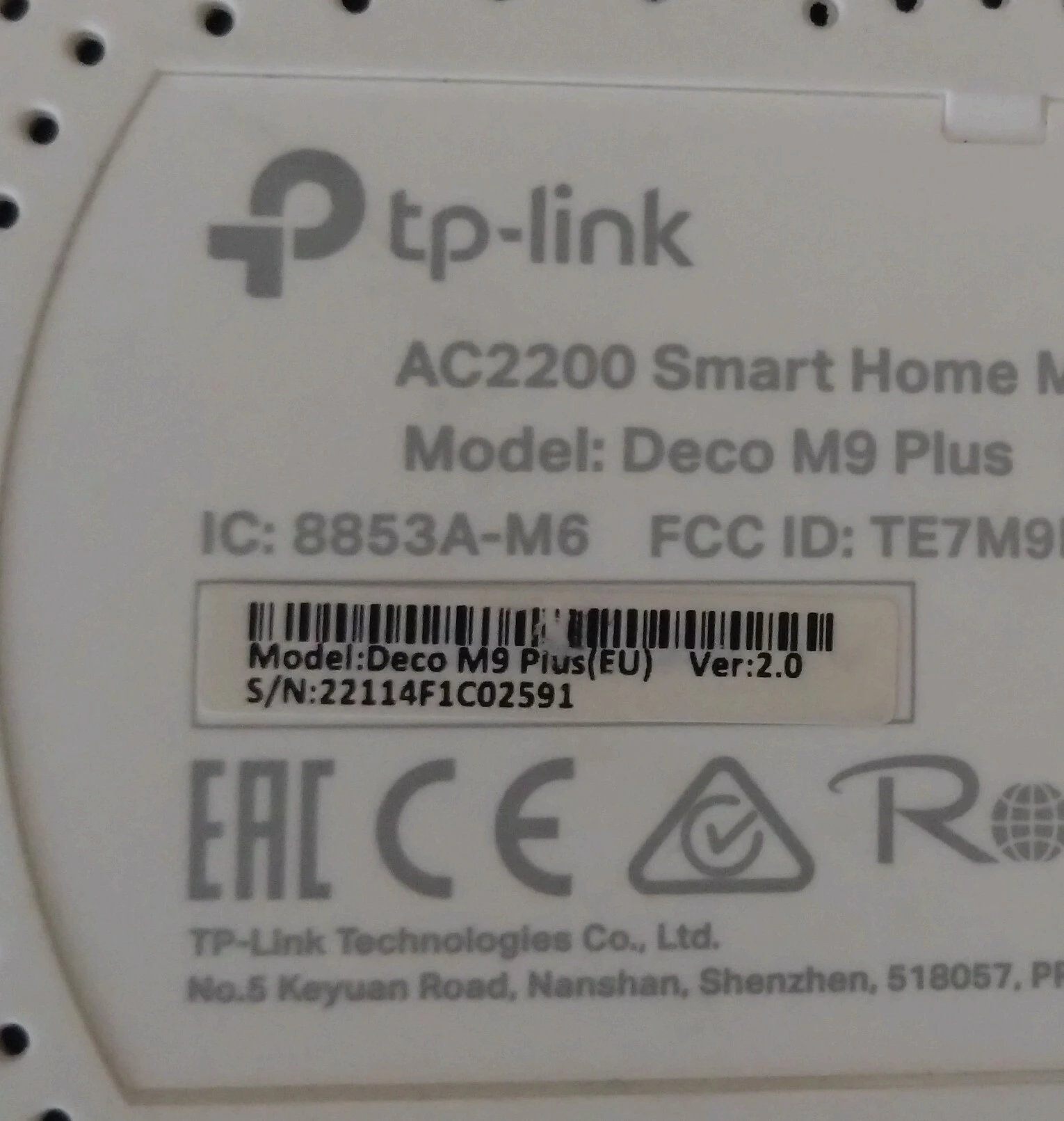

​@Smytangel Welke hardware versie hebben jouw Deco's?
De met 1.8.1 firmwares heeft waarschijnlijk V2 hardware.
De met 1.6.4 firmware heeft waarschijnlijk V1 hardware.
Je kan naar de 1.9.1 firmware met de Deco App updaten of de firmware downloaden en handmatig via web-portal installeren.
  • aug. 9, 2025 1:29 p.m. UTC
Is nu de hoofd deco
  • aug. 9, 2025 1:30 p.m. UTC
Is nu de hoofd deco
OK, de is nieuwer en kan naar 1.9.1 updaten. Is de andere V1 hardware?
  • aug. 9, 2025 1:50 p.m. UTC
Ik heb 6 decos waarbij 4 waren aangesloten 2 x 2.0 en 2 x 1.1 maar die 1.1 zijn nu vervangen door 2.0
  • aug. 9, 2025 2:15 p.m. UTC
​@Smytangel Dat is niet de nieuwste versie
Deco M9 Plus(EU)_V2_1.9.1 Build 20250612
