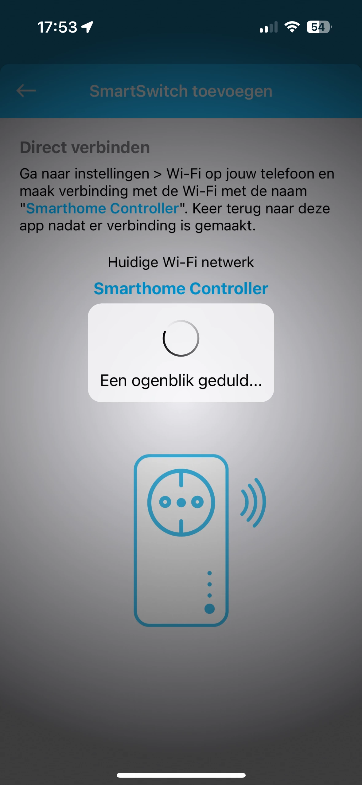

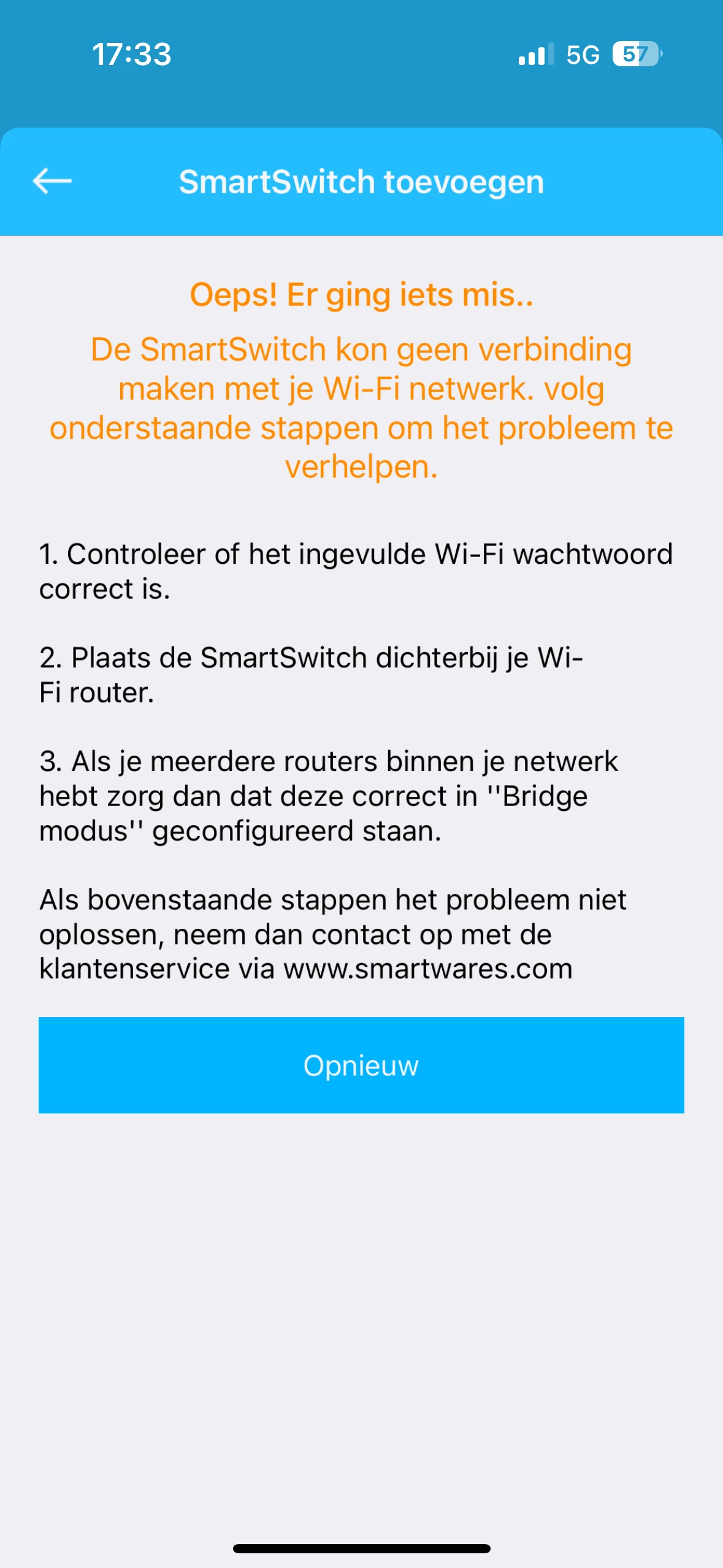

Hallo, ik ben nieuw op dit forum en hoop dat iemand mij kan helpen.
sinds vorige week KPN glasvezel, maar nu krijg ik mijn smarthome controller van Smartwares niet meer gekoppeld aan mijn nieuwe wifi. Ik zet alle netwerken uit en gebruik uitsluitend het 2,4GHz wifi, ik zet VPN uit, mobiele data, 5G naar 4G.

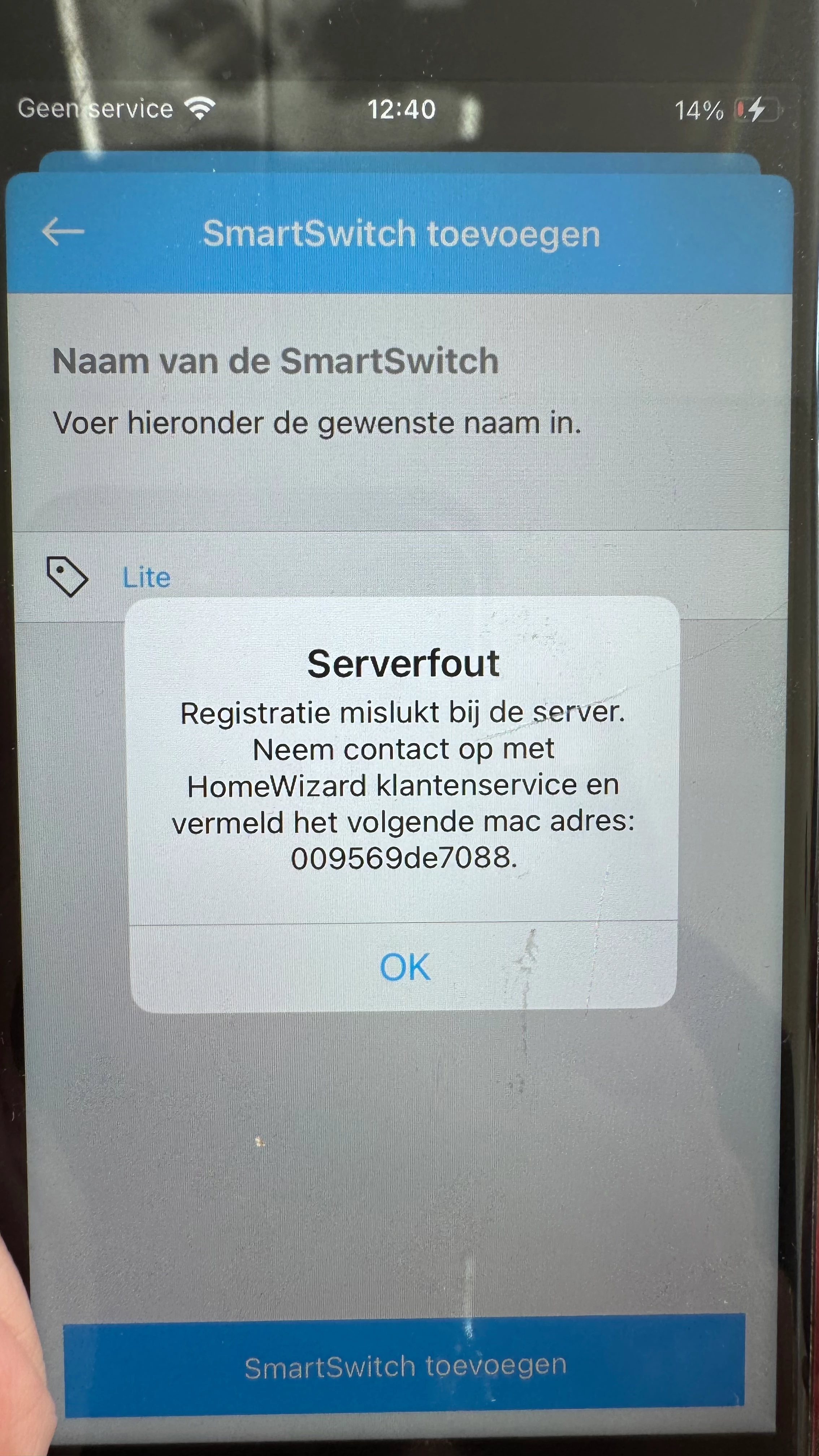

nou is vanmiddag de monteur geweest en die lukte het ook niet maar zei tweemaal “ jammer dat u de ziggo instelling uit de HomewizardLite app verwijderd hebt, anders konden we die overnemen in uw router (??)
ga ik met mijn controller naar de buren die nog ZIGGO hebben, dan kan ik mijn controller daar zonder problemen op hun wifi koppelen.
zou de monteur nu alsnog met deze ziggofrequenties deze op mijn router kunnen invoeren?

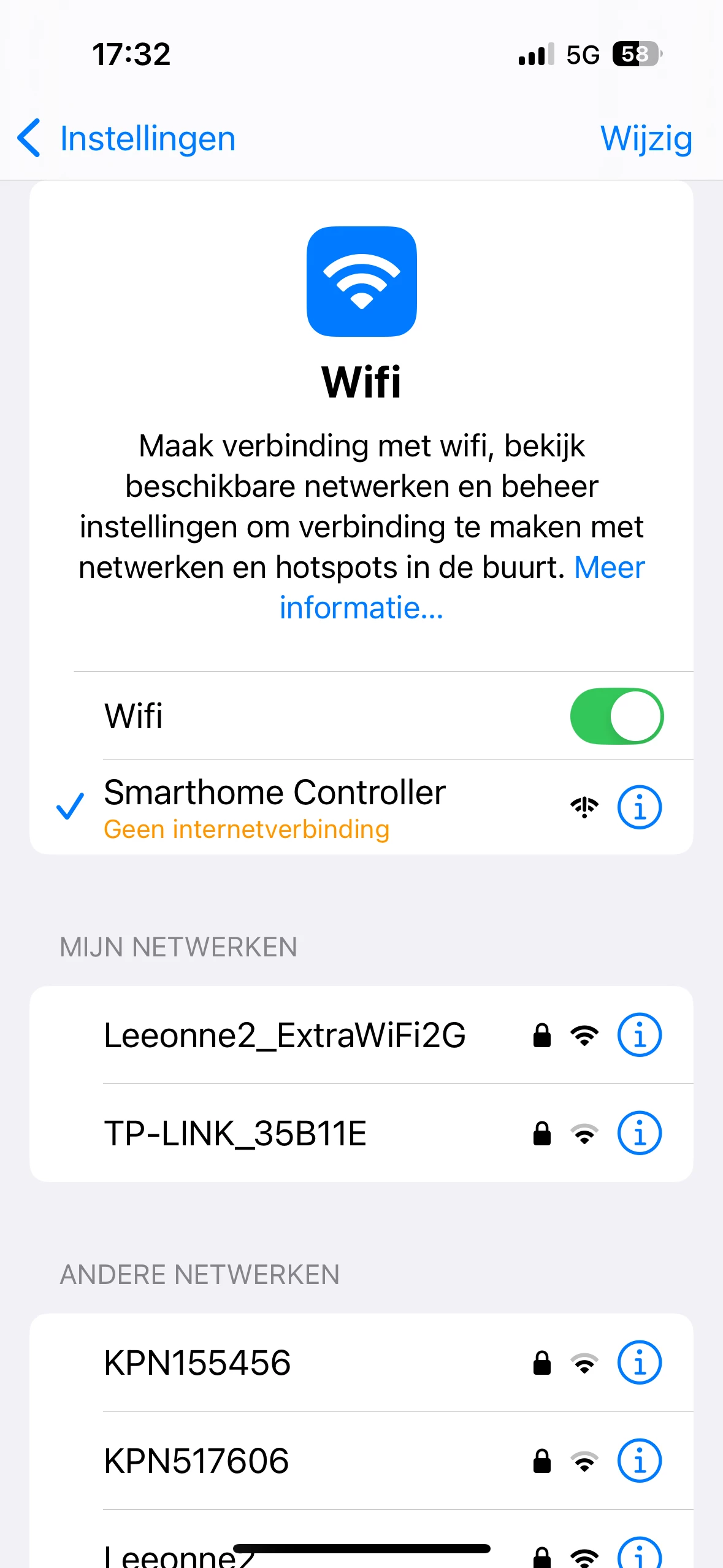

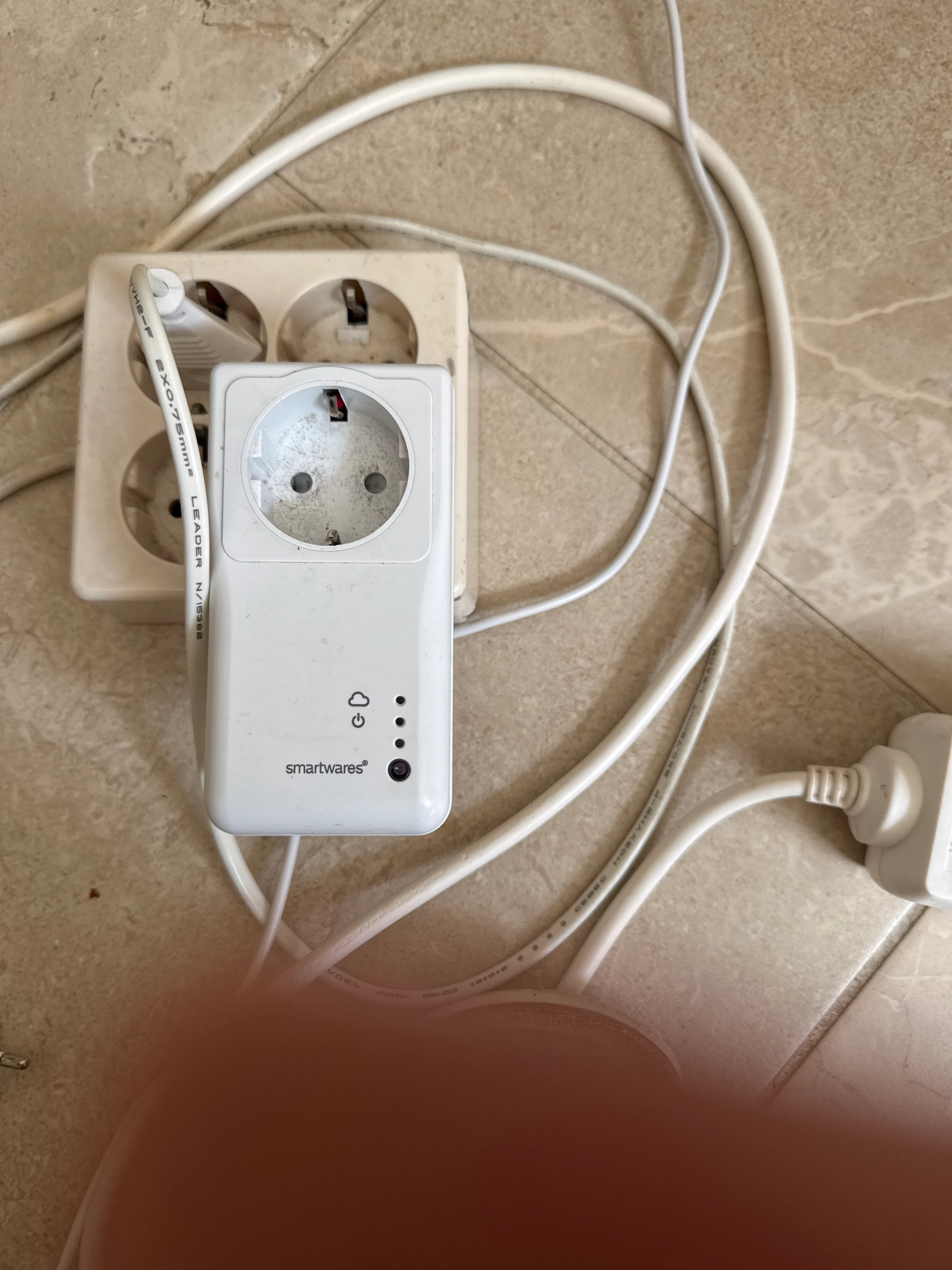

Beste ​@Yca55  de smartwarescontroller heeft blijkbaar nog de Ziggo-waarden in zijn geheugen zitten en de IP-range van Ziggo is compleet anders dan die van KPN, dus dat kan niet gaan werken.
Reset de controller naar fabriekswaarden en installeer als nieuw uit de doos volgens meegeleverde handleiding.
Welkom bij KPN en en het forum trouwens.
Welk merk en type modem heb je van KPN in bruikleen, heb je daar de extra wifi geactiveerd omdat jer schrijft dat je uitsluitend van de 2.4-band gebruik maakt?
De screenshots zijn van een mobiel die op 5G staat, kun je beter op wifi zetten tijdens aanmelden controller.
Zorg er ook voor dat je telefoon/app tijdens het instellen/configureren van de smarthome controller verbonden is met hetzelfde/extra 2,4 GHz SSID.
Eventueel tijdelijk ook mobiele data uitzetten op je telefoon.
Dank voor uw reactie!
de smartwares resetten zou moeten gebeuren door de knop 5 seconden in te drukken, zoals je de setup begint. Dat moeten we dus iedere keer doen.
ik had al bij eerder antwoord geschreven dat we de box 12 hebben met 4 wifipunten
Dat de screenshots op 5G staan, klmt omdat op dat moment de smarthome controller geen internetverbinding heeft waardoor de koppeling dus steeds mislukt.

Dank voor uw reactie! Ook dat is allemaal gedaan, dat u 5G ziet komt dat wanneer de controller moet koppeldn deze geen internet heeft . Mobiele data is uit, vpn is uit, alleen op de modem de 2,4 ghz de anderen uitgezet.

Reset de controller een paar keer achter elkaar , druk op het modem de wps in dan de wps op de controller werkt dat niet dan eerst de controller en het modem , werkte bij mij tenminste op mijn  netgear extender . Het is maar een idee.

De laatste suggestie zet op het modem de wifi uit reset de controller en probeer het dan met de wps.
