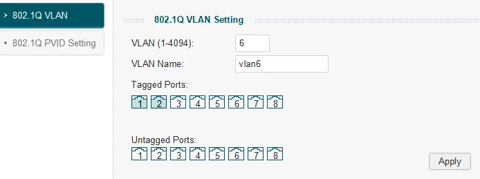

  • mrt 24, 2026 5:17 p.m. UTC
Hoi,
Ik heb er een switch tussen zitten en de port getagged op VLAN 6 voor de uplink van de modem en de uplink naar de pppoe server hebben beide tag 6 op de switch.
echter wil het nogsteeds niet lukken.
hemant
poort 1 is naar de server en port 2 is naar de EB 12.

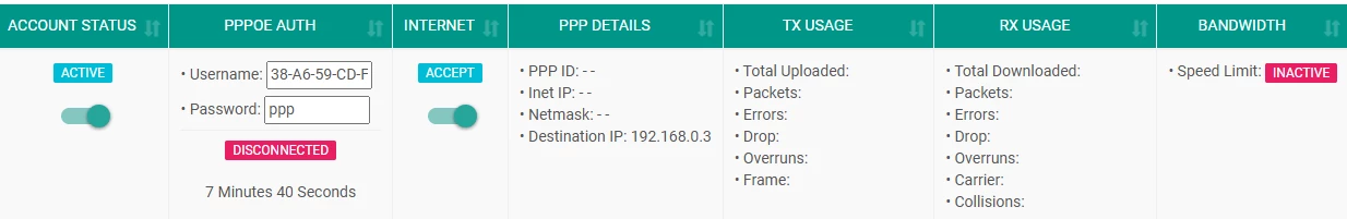

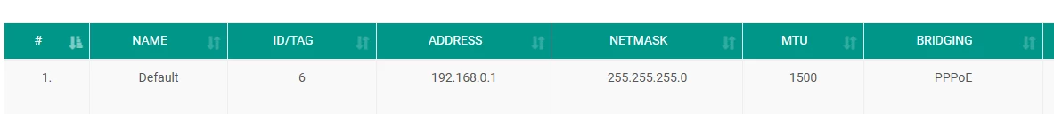

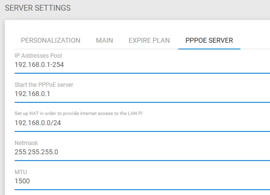

  • mrt 24, 2026 5:33 p.m. UTC
de pppoe server heeft de volgende settings:
en de setting voor de EB 12:
Echter zie ik geen verbinding binnenkomen. Mis ik iets.

  • mrt 30, 2026 10:10 a.m. UTC
Hoi,
hemant
De switch krijgt toch geen verkeer op VLAN 6 van de server? Of wel? Heb je de server zelf uitzendend VLAN 6 gegeven?
Volgens mij moet je poort 1 dan als Untagged aangeven (want de server verstuurt zonder VLAN) en poort 2 als tagged VLAN 6. In dat geval wordt het verkeer van de untagged poorten op de tagged poorten als VLAN 6 gezet. Of zie ik dat verkeerd?
