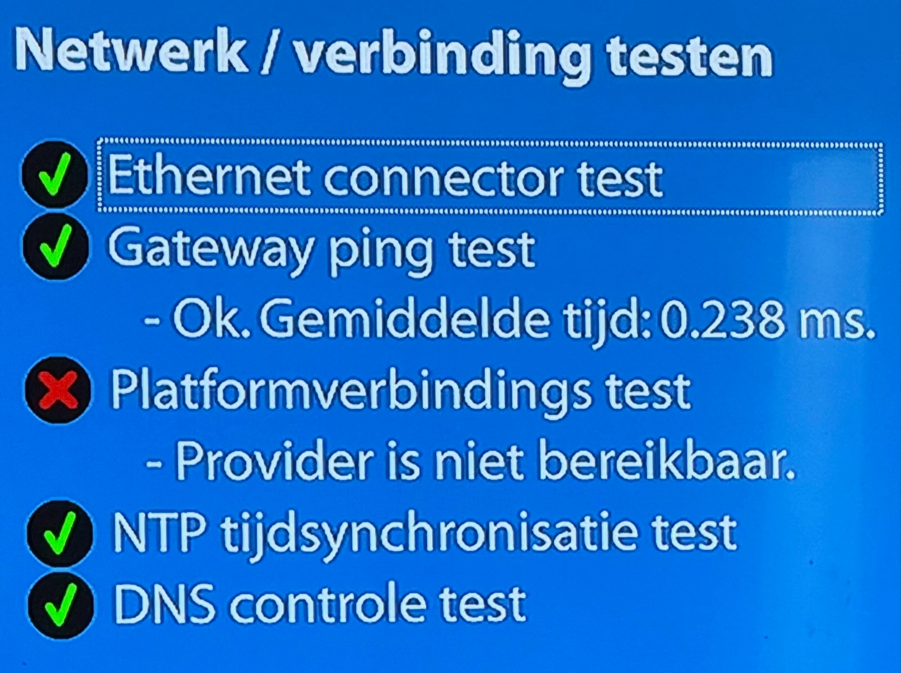

​@HenkJa Ah, check. Mijn ontvanger is er nu klaar mee (boot niet meer, want komt niet voorbij de 85%) en in de firmware schermen heb ik geen optie om te switchen, dus ik ben de sigaar ;-)
Iemand van KPN moderatie aanwezig hier? Want er druppelen meer meldingen binnen van mensen die sinds de 9e issues hebben, dus er lijkt of iets in de software van de ontvanger (mijne: 4K) te zijn gewijzigd, of in het netwerk.
