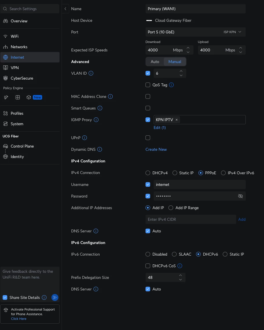

Het instellen van het internet (WAN: VLAN 6, PPPoE, IPv6 DHCPv6 Prefix 48) ging binnen enkele minuten goed (al heb ik geen idee of ik de IPv6 goed heb ingesteld?).
Het goed instellen van de IPTV is een stuk lastiger. Ik meen gelezen te hebben dat ik met de Cloud Gateway Fiber/nieuwe unifi UI geen script meer hoef te gebruiken. Ik heb de volgende stappen uitgevoerd:
  1. Een IPTV VLAN gemaakt met VLAN ID 4, zone internal laten staan (er is niet zoiets als VLAN only of Corporate in deze versie van de UI) DHCP op none gezet en IGMP Snooping aangevinkt (Multicast DNS stond al standaard aan).
  2. in de WAN settings de IGMP Proxy aangevinkt en mijn KPN IPTV Vlan geselecteerd;

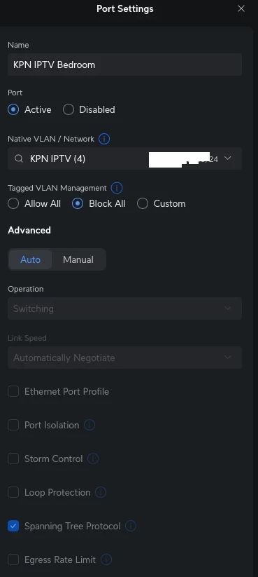

  3. Een IPTV poort profiel aangemaakt gelinked aan Native VLAN KPN IPTV, Tagged VLAN management “Blocked all” (heb het ook geprobeerd met allow all) en PoE uit. Ik heb daar ook de optie “multicast router port” maar die heb ik uitstaan.
  4. Op de twee Flex switches heb ik de poorten die naar de KPN TV+ Box gaan ingesteld met dit poort profiel. Volgens ChatGPT en Gemini, zou dit moeten werken. Maar de KPN box krijgt geen ethernet connectivity en stelt voor dat ik wifi instel.

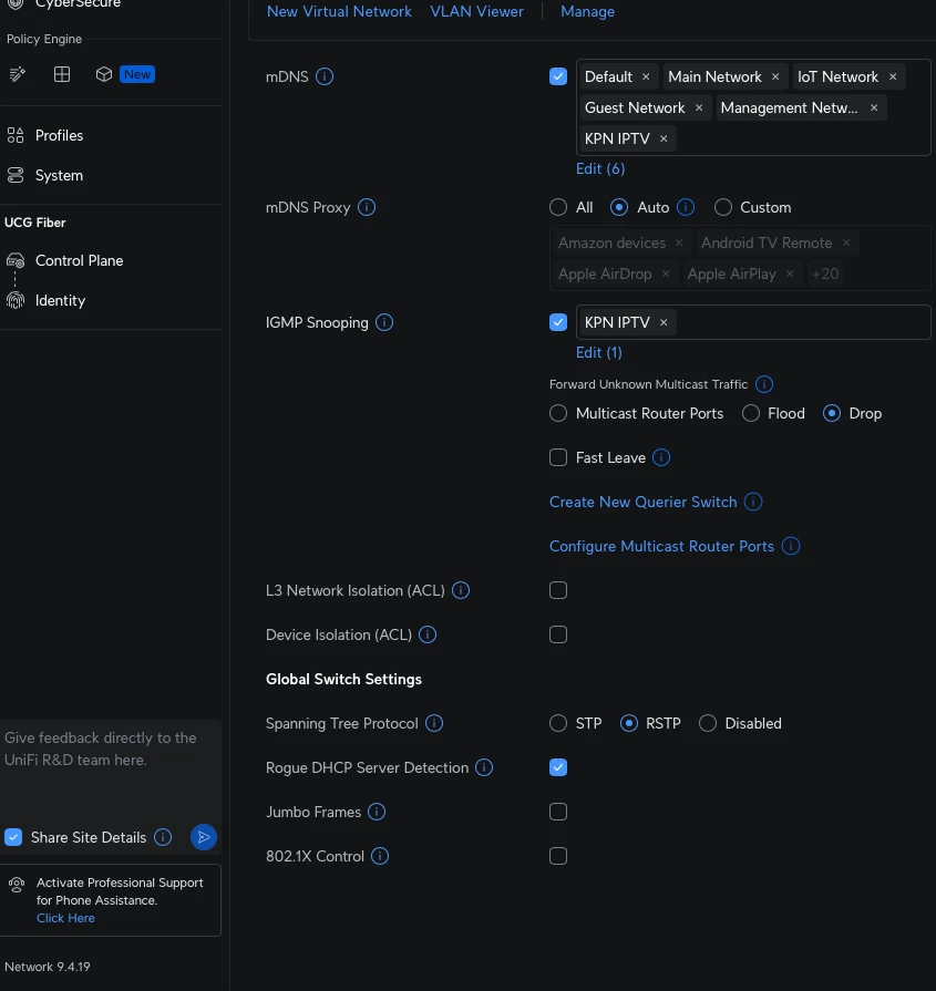

Weet iemand wat hier fout gaat? Is het iets met die “multicast router port” optie? Die heb ik volgens mij kort ook even aangezet op de USW Pro XG switch, maar dat hielp toen niet.

Voor de volledigheid hierbij ook nog wat screenshots van de (denk ik relevante) instellingen die ik nu heb, waarmee het dus niet werkt (heb hieronder het poort profiel verwijderd en gewoon de instellingen bij de poort zelf gebruikt):

Hoe kan ik “op vlan4 de proxy routes” instellen? Ik had op de gateway/WAN IGMP Proxy aanstaan met mijn vlan als target. Is dat wat je bedoelde? Of is het iets anders?

Kan het zijn dat ik iets over het hoofd zie? (ik heb IGMP proxy uitgezet in de Unifi Ui) Ik heb in mijn Unifi UI bij sommige poorten overigens de optie “Multicast Router Port”, maar die lijkt ook niet echt iets te doen.

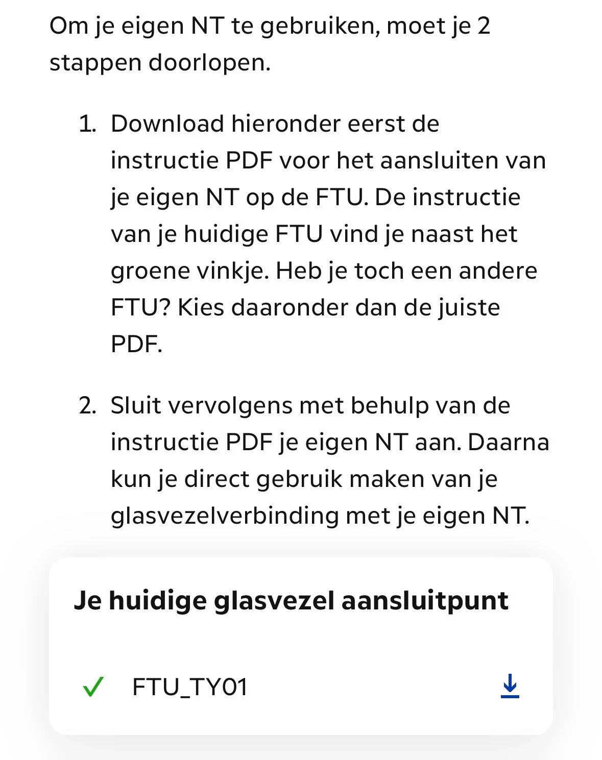

Toevallig zat ik ook te kijken naar zo’n Nokia ONT en vroeg me af hoe dat aanmelden zit dan? Als ik inlog in de service tool en op eigen ONT klik kan ik een aantal pdfjes bekijken voor het vervangen van de ONT waarna ik op “verder” kan klikken en dan de melding krijg; je ONT is direct te gebruiken. Ligt dat dan aan mijn type aansluiting? Ik zie overigens ook dat er bij mij een ONT staat die ik niet meer heb en inmiddels al een keer vervangen is door een monteur. Er staat nu namelijk FTU_Y01 terwijl ik de FTU_TK01 heb
