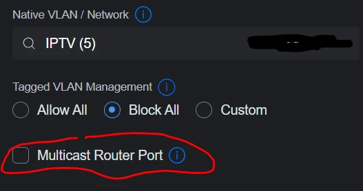

Een paar weken geleden overgestapt op KPN Glasvezel. Reeds een Unifi netwerk aanwezig, met o.a. UXG-lite.
Internet aansluiten was peanuts. Nu in afwachting van een nieuwe Unifi switch met ondersteuning voor IGMP snooping. Ik wilde al een IPTV VLAN aanmaken, maar vroeg me af of je die echt DHCP op none moet zetten? Ik lees daar niks over op de github van Fabian.
En moet ik hier nog iets mee (multicast router port), configuratie op de poorten van switches?

  • nov. 30, 2025 8:42 p.m. UTC
Op je iptv vlan moet dhcp actief. Het script van Fabian gebeurt op de achtergrond en is niet zichtbaar in de portal. Je hoeft dan ook geen extra dingen te doen. Letop de uxg lite is wat traag waardoor mogelijk het zappen wat moeilijk gaat

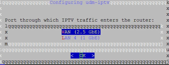

  • jan. 11, 2026 1:28 p.m. UTC
Ik heb geprobeerd om het Fabian script te draaien. Deze laat alleen poorten zien die niet op de fiber aanwezig zijn.
zo moet ik een keuze maken tussen een 5gbps en een 1gbps poort, terwijl op de fiber alleen 10gbps en 2,5gbps poorten aanwezig zijn.
kan iemand mij vertellen hoe ik het script kan uitvoeren op een cloud gateway fiber?
Maikel Drost
  • jan. 11, 2026 1:39 p.m. UTC
Hij laat zien welke poort er actief zijn.
default is eth4 je wan poort als je hem via coper hebt aangesloten. Heb je hem via sfp aangesloten is dat eth6

  • jan. 11, 2026 2:13 p.m. UTC
Koper WAN is 2,5 gbit
