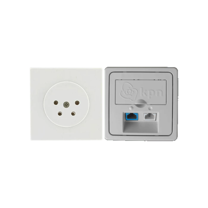

Goedemiddag,
onlangs is naar goede tevredenheid een Experiabox geinstalleerd.
De monteur heeft een zogenaamde ISRA aansluiting aangelegd, zie foto ter illustratie.
We zouden graag een langere DSL (?!?) kabel ontvangen waar mogelijk om de box uit het zicht weg te werken. Zou gaan om circa 2 meter van de IS/RA aansluiting.

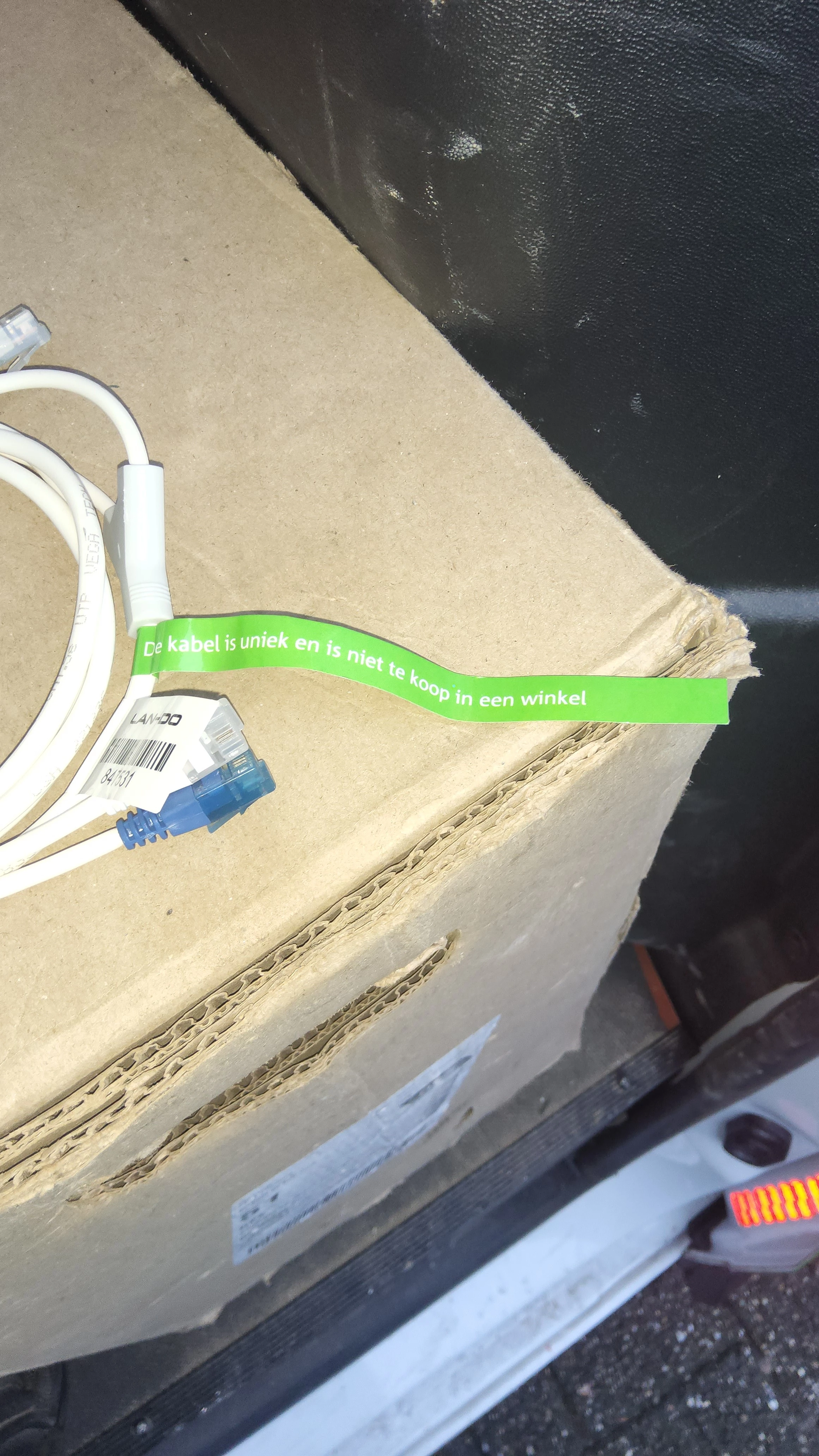

Ik heb een beetje slecht nieuws: deze ga je nergens kunnen kopen. Dat is ook hetgeen wat op de groene sticker staat welke Jan heeft gedeeld. De pairbonding kabel is uniek en niet in langere uitvoeringen beschikbaar. Wat wel een optie is; boek een monteur. Wij hebben wel de mogelijkheid om deze kabel zelf te maken en dan kan hij op maat gemaakt worden.

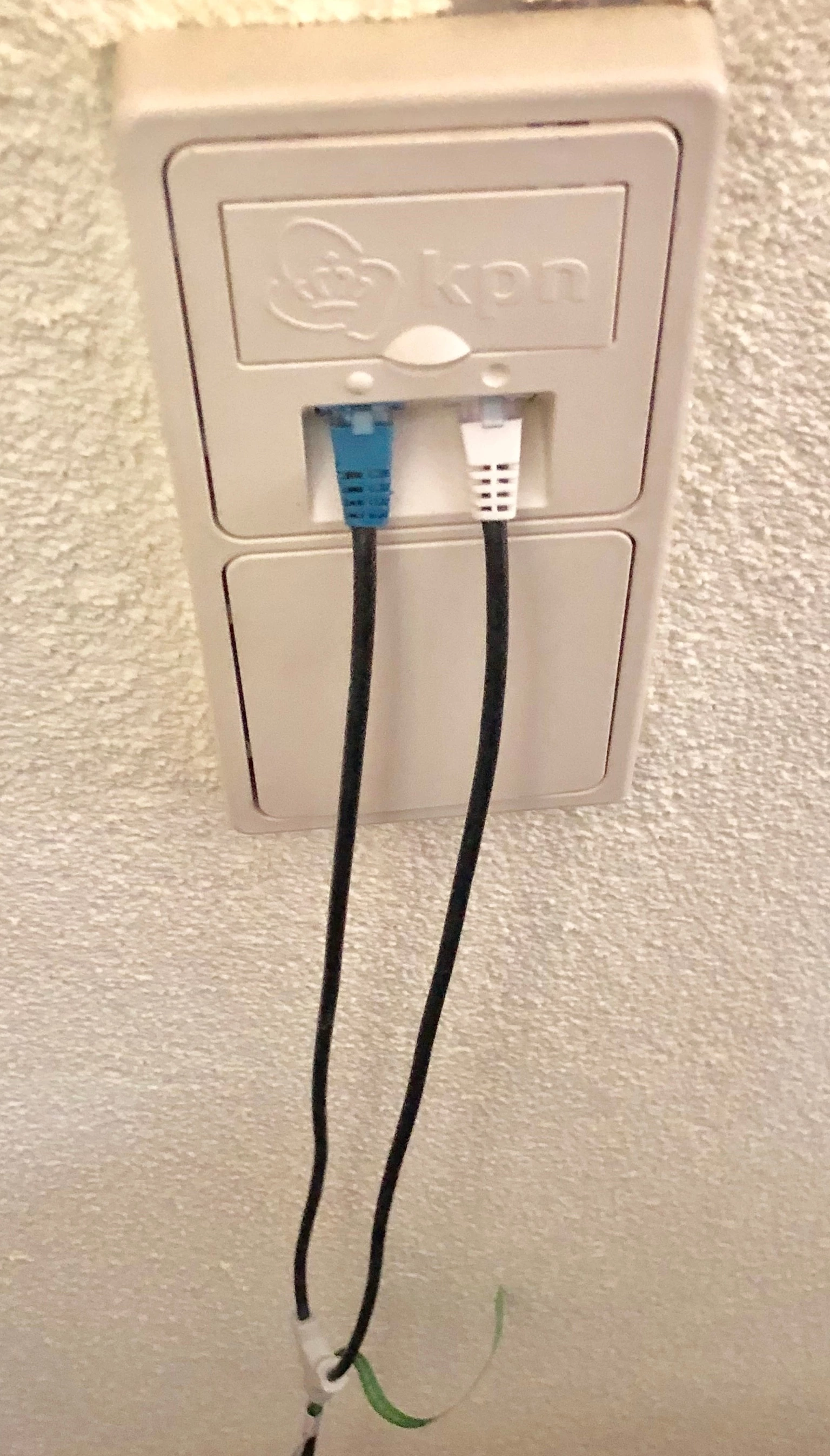

Beste allen,
dank voor het meedenken….
ik heb zeg maar een kabel nodig met een “gesplitst” einde (of begin) De aansluiting heeft twee uitgangen, waar nu beide een stekkertje inzit. Zijn er suggesties om contact met KPN zelf op te nemen? Ben nieuwe klant en dus nog wat zoekende.

Het gaat waarschijnlijk om een y kabel voor pairbonding. Zoiets toch?
  • jan 23, 2025 7:29 a.m. UTC
Het gaat waarschijnlijk om een y kabel boor pairbonding. Zoiets toch?
Dag Joep, goedemorgen!
Hier lijkt het inderdaad wel op. Zo uit mijn hoofd (hoop dat ik het niet ingewikkelder maak) staat er oa “patch” op de kabel vermeld...

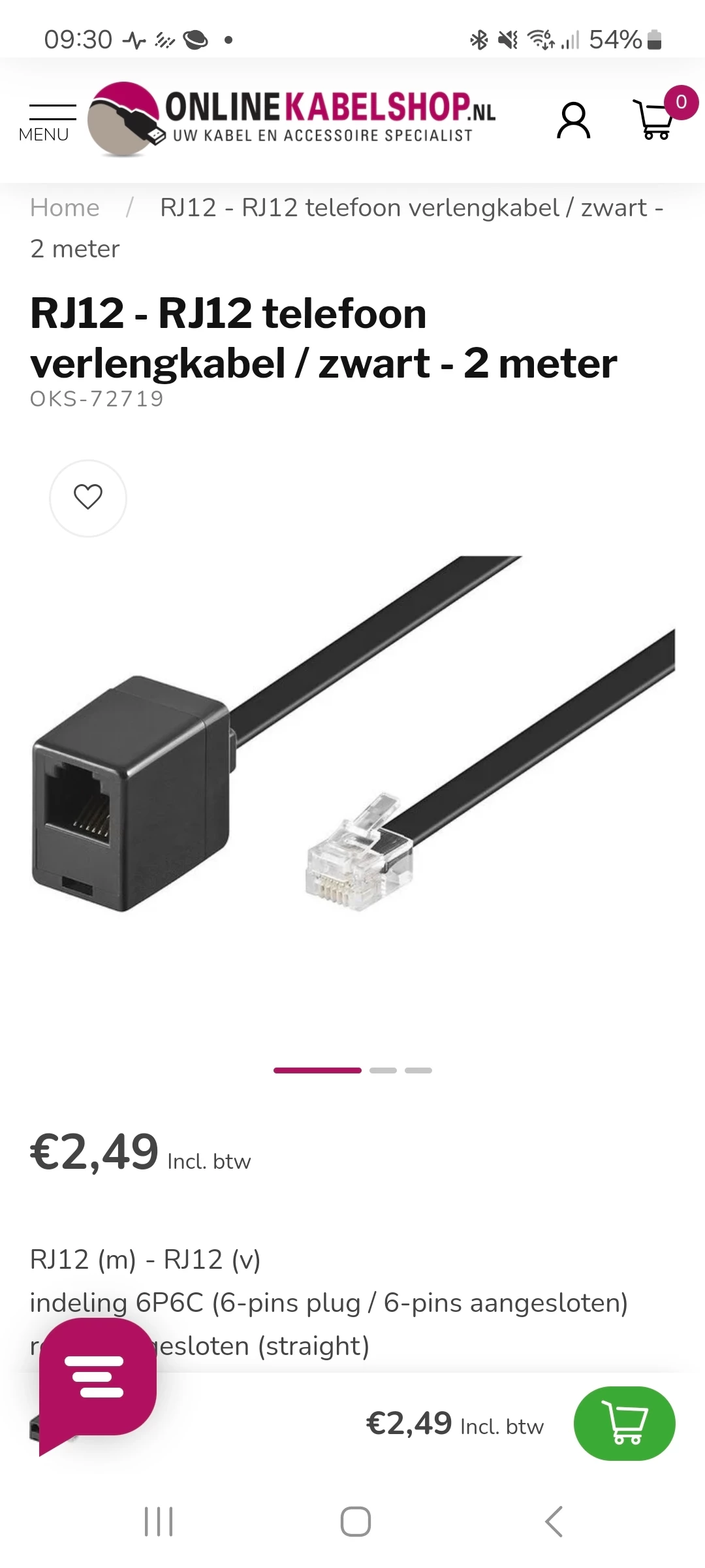

Met een 4 aderige (telefoon) kabel en een koppelblokje kun je ‘m verlengen.
Dan komt er inderdaad een meter kabel bij de afstand tussen je modem en de centrale cq straatkast.

Verlengen van de kabel is mogelijk. Maar gebruik daarvoor geen platte telefoonkabel en koppelblokjes. In een goede telefoonkabel zit een twisting om overspraak op te heffen.
