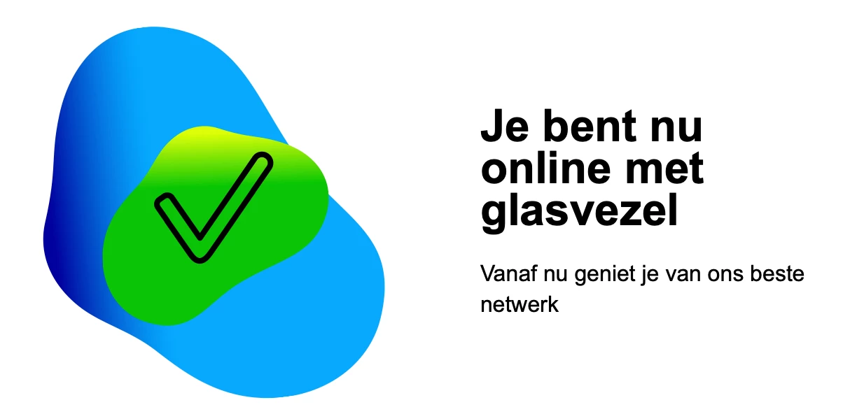

​@SportVVO uit jouw verhaal maak ik op dat je van XS4ALL VDSL naar KPN Glasvezel overgestapt ben en je op glasvezel meteen die Fritz!Box 4050 aangesloten had, klopt dat?
Ik heb hier hetzelfde gedaan op 3 april dit jaar en kreeg na verbinding maken met de Fritz!Box 4050 ogenblikkelijk een bevestigingsmail van KPN met onderstaande strekking:
Beste meneer Dicksooo,
Gefeliciteerd! Je hebt je glasvezel zelf aangesloten. Vanaf nu geniet je van supersnel internet.
Je pakketwijziging naar SuperFiber 1 Gbit/s is volledig gereed en kan vanaf nu worden gebruikt. Heel veel plezier met je gewijzigde pakket!
Dat is nu meer dan een halfjaar geleden, die toegestuurde KPN Box 12 ligt zonder ooit aangesloten te zijn geweest in de kast en alles werkt sindsdien hier perfect.
Had jij ook zo’n bericht gehad na aansluiten van jouw Fritz!Box 4050? Zo ja ligt de oorzaak van het door jouw ondervonden probleem elders. Zo nee heb je met aansluiten destijds iets verkeerd gedaan hetzij is iets verkeerd gegaan.
