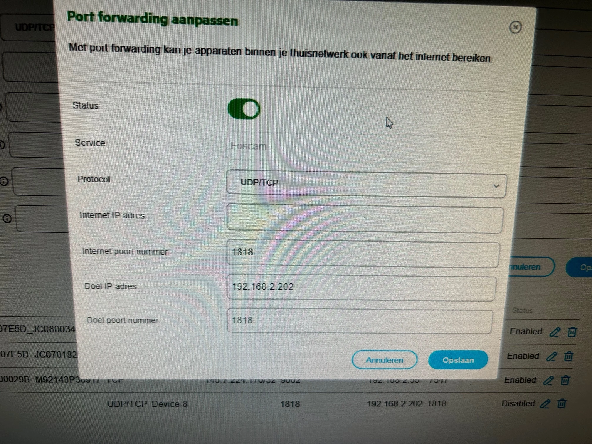

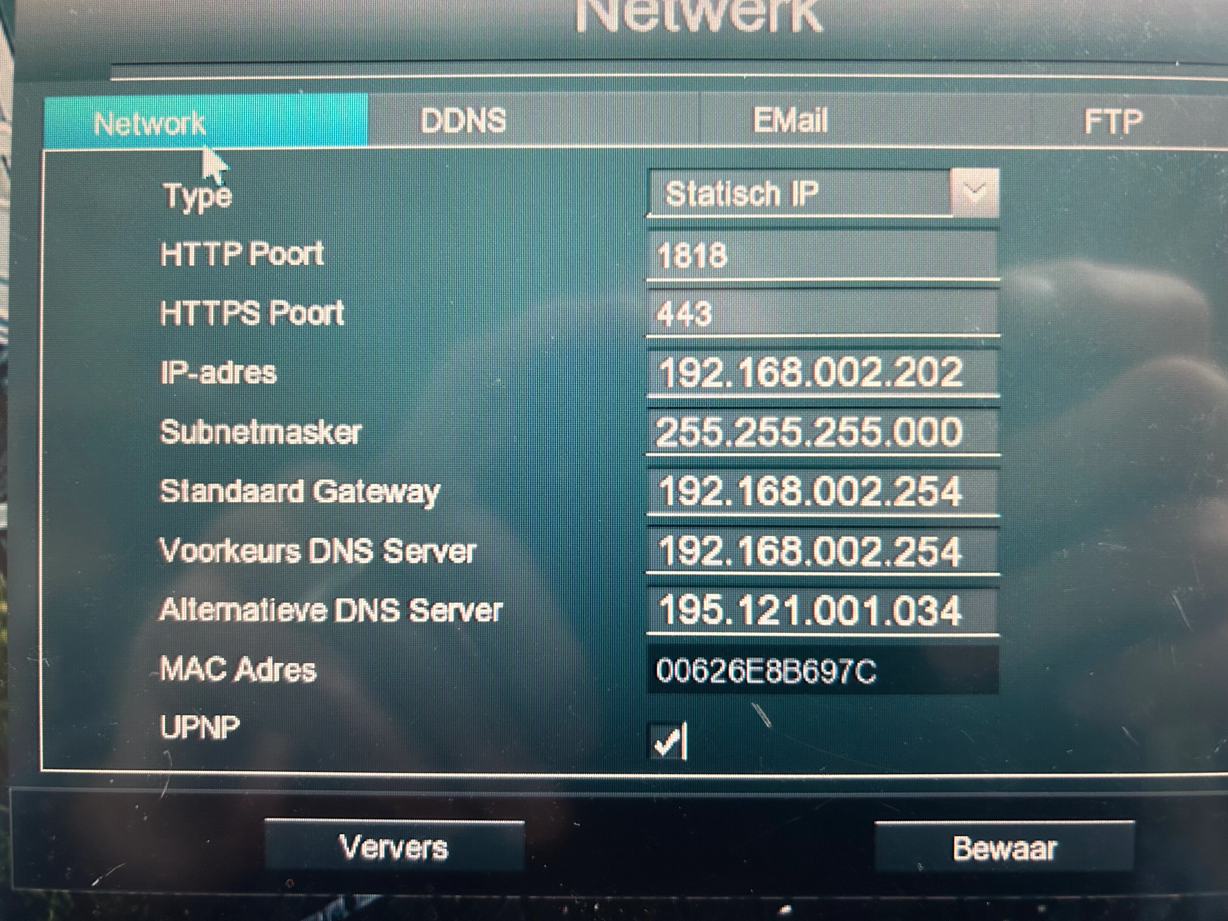

Ik ben al een hele tijd bezig om bovenstaande te realiseren. Mijn eerste vraag is: kan het wel met dit type NVR. Heeft iemand ervaring hiermee. Ik moet dus Port Forwarding doen, maar ik kom hier niet uit. Ik heb een KPN Box 12. Moet UPNP nu wel of niet aan staan. Internet IP adres laat ik leeg. Het poort nummer is 1818 volgens de NVR. Foscam kom ik ook niet tegen in de lijst bij: Apparaat. Wat kan dit wezen. Het apparaat staat wel aan want via Wifi heb ik contact. Wanneer ik de gegevens opsla, geeft hij aan Device 8. Ik kom er niet uit. Kan iemand mij op weg helpen. Alvast heel hartelijk dank.

Upnp lekker uitzetten niet nodig en onveilig.
volgens de handleiding werkt deze via tcp 88 HTTP en tcp 443 HTTPS.
als je via de browser het ip adres 192.168.2.xxx:88 krijg je dan een login scherm van de nvr
bij aanmaken forwarding internet adres leeg laten idd

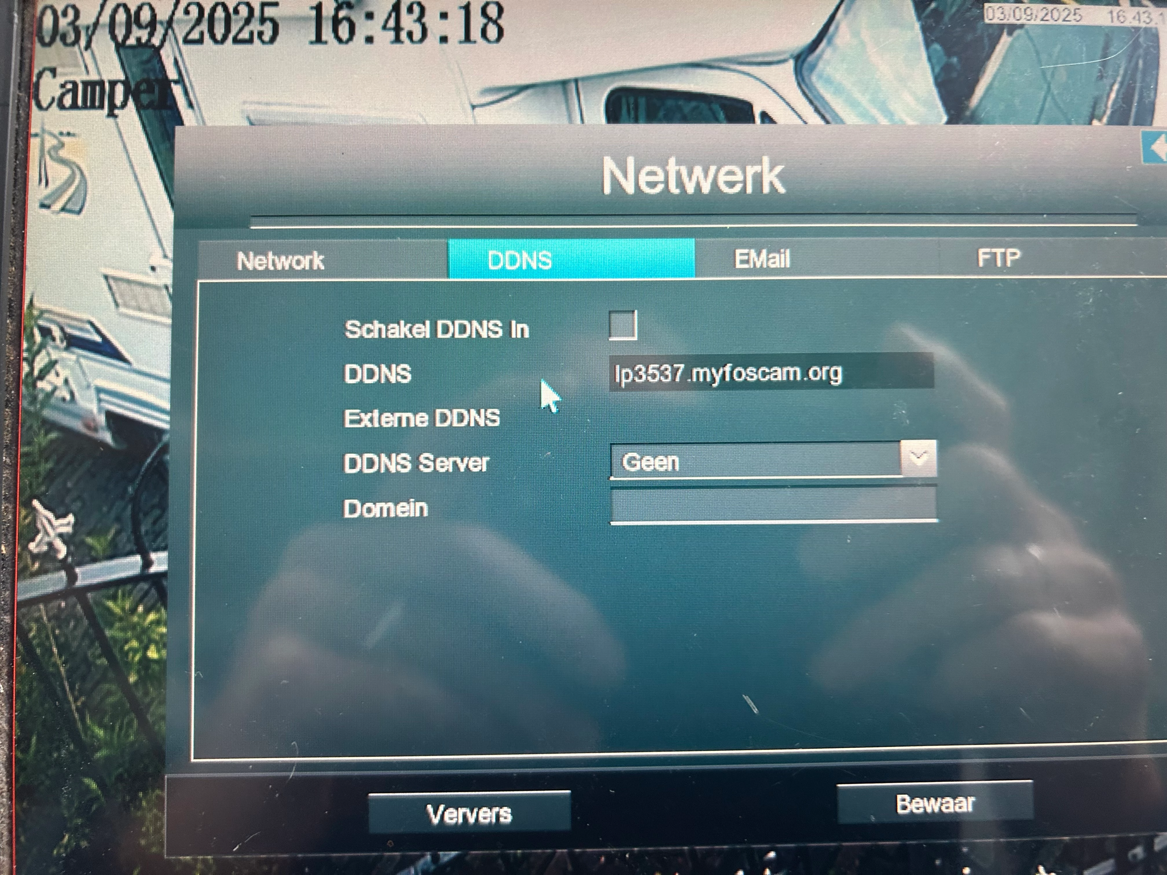

Hoe is de nvr ingesteld op ip. Via dhcp of vast. Bij een dhcp adres ook een reservering maken zodat het ip ook het ip bij dit apparaat blijft.
kan je een screenshot malen van de ip instellingen en je forwarding

  • sep. 3, 2025 3:56 p.m. UTC
Hierbij de screenshots. Welke App zou jij dan gebruiken?

Maikel Drost
  • sep. 3, 2025 4:05 p.m. UTC
Heb je de forwarding niet aangezet 🫣 kijk maar bij status daar is hij nog uitgeschakeld
  • sep. 3, 2025 4:18 p.m. UTC
Ja dat heb ik even uitgezet omdat het niet werkte.

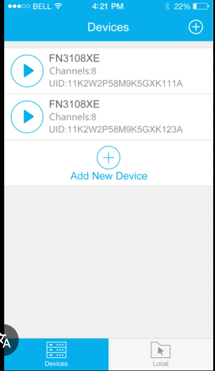

My NVR Viewer is een oude App. 8 jaar geleden voor het laatst geupdate. als iemand een andere weet dan hoor ik dat graag.

Maikel Drost
  • sep. 3, 2025 7:27 p.m. UTC
Het moet toch poort 1818 zijn. Met poort 88 krijg ik geen beeld meer via WiFi.
Poort 1818 klopt zie jou afbeelding bij http
probeer de foscam app is krijg je het dan wel werkend.

Kan je een screenshot maken van je app
als ik zoek op My nvr viewer zie ik bij devices een plusje daar je een systeem kan toevoegen
  • sep. 4, 2025 6:07 a.m. UTC
Ja, je kunt hier camera’s toevoegen. Ik heb al geprobeerd om hier iets toe te voegen  met betrekking tot het probleem. Helaas, gaat niet.
